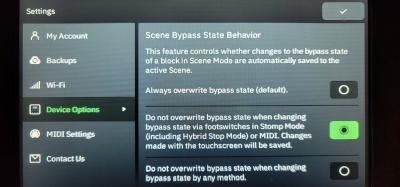

buenas metilico que tal, ami me urge el tema de que cuando cambio de escena me quede el stomp activado no se si hay forma de configurar erso
Tienes que configurar el parámetro de "bypass/encendido" del stomp para que sea configurable por Escena y mantenga un valor diferente para cada escena. Para eso sacas el panel de settings del efecto y mantienes pulsado el botón de bypass del efecto hasta que aparezca un iconito con cuatro cuadrados. Ahora solo tienes que ir a cada escena y encender/apagar el efecto y el valor de bypass se mantendrá en cada una.

diego
por el 09/09/2023
Buenas acá les mando un videito explicando lo que me pasa...
VID_20230909_151437.mp4

Tommy Blackbird
por el 11/09/2023
#1048
Hay una opción en Devices Options llamada Scene Bypass State Behavior:
"Quad Cortex Manual" escribió:
Scene Bypass State Behavior: Controls whether changes to the bypass state of a block in Scene Mode are automatically saved to the active Scene.
Prueba a cambiar su valor al método que mejor te convenga para que no sobrescriba los valores de bypass de la escena.
