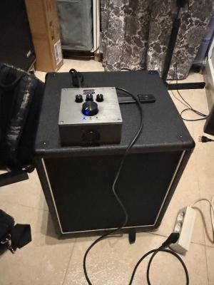

He sacado del cajón mi Seymour Duncan powerstage 170 ( que por cierto, la tengo en venta y ahora si que no se si venderla o no, supongo que si, pero me ha hecho pensar mi experimento). . He pillado una pantalla Harley Benton G112Plus Thiele Unloaded, concretamente esta : https://www.thomann.es/harley_benton_g112plus_thiele_unloaded.htm y un altavoz del que no se oye mucho por los foros. Se trata de un Celestion Neo 250 copperback de 4 ohms a precio normal de Europa : https://www.toutlehautparleur.com/haut-parleur-guitare-celestion-neo-250-copperback-4-ohm-12-pouce.html. (No al precio de Madrid Hifi, que como siempre , se han pasado el juego. )
El caso es que tengo pendiente una gala benéfica contra el cancer el mes que viene y siempre me he llevado cabezal y pantalla, por el tema de la nostalgia de las válvulas y esas cosas, pero...... llevo toda la tarde en el estudio chachareando con el quad Cortex y esa combinación de la que os he hablado unas lineas más arriba y LA MADRE QUE LO PARIÓ. TIENE POTENCIA PARA TIRAR MI CASA...... creo que es una combinación ganadora...... y mira que cuando caté el frfr de Fender me quedé sorprendido, pero la pegada que tiene este cono es flipante. Al ser el conjunto en 4 ohmios la etapa da todo lo que tiene que dar, y 170w clase D te dan para tocar en cualquier estadio de futbol, y el cono sin despeinarse, y al ser de Neodimio no pesa tanto como los Celestion tradicionales.
Bueno, que hacía mucho que esto estaba un poco parado y os he querido pegar una Fotillo

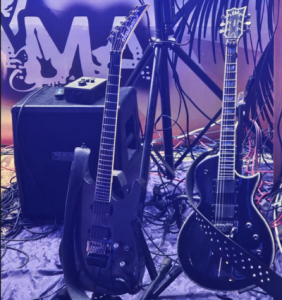

#4869 Pues Couso a mi también me sorprendió esa combinación y es la que llevo. Tengo salida para PA's con la emulación de cabina y aparte salgo por el SEND1 sin la emulación y directo al Seymour Duncan powerstage 170 y a una cabina Mesa Boogie 1x12, y como dices suena brutal tanto en potencia como en definición. Es lo mejor de los dos mundos.
El domingo hicimos un bolo en un local abierto para unas 50 personas y no tuvimos que sacar nada de guitarras por los PA's.
Una pasada.

Por lo visto la pantalla HB a la que me refiero es una copia de la Mesa Boogie 1x12 Thiele Compact, y el altavoz al que me refiero es prácticamente un clon en frecuencias del Electro-Voice EVM12L que montaba también. así que es una apuesta por caballo ganador, y quizás algo más barato en precio.
Yo hace muchos años usaba etapa y pantalla para mis directos, por tener algo de refuerzo, pero luego me acostumbre a los inear, y como conciertos pequeñitos hace años que no hago, pues a tirar millas, pero lo de esta semana ha sido gracioso, sobre todo en sensaciónes.
