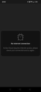

Hola ,,,a alguno le pasa ésto,?
Me dice que la cloud Cortex no tiene acceso a Internet, y yo sí que tengo internet.

juanffz
por el 01/11/2025
Es por La Liga (por increíble que parezca)
Neural DSP usa Cloudfare para sus servicios nube y La Liga lo tumba sin filtro por el tema piratería cada vez que hay partido. Quita el wifi y ponte en el móvil una aplicación que se llama 1.1.1.1, le das a Warp en la App (1.1.1.1) y listo, ya te funcionará el Cortex Cloud
Ricardo_R
por el 01/11/2025
#508 Hoy hay fútbol, ponte cualquier VPN en el móvil y entras sin problema, por ejemplo la qué se llama 1.1.1.1.
Jesus Gutiérrez
por el 02/11/2025
#509 Muchas gracias Juan!!
Jesus Gutiérrez
por el 02/11/2025
#510 Muchas gracias Ricardo!!
