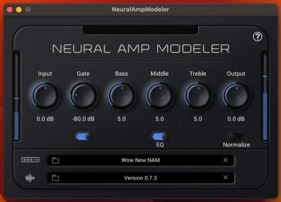

Hasta ahora no había podido probarlo porque mi mac es un poco antiguo y no me dejaba instalarlo, pero he trampeado el sistema operativo y ya lo tengo instalado.
La verdad es que suena de puta madre. Me he descargado una carpeta con un montón de amplis y la gran mayoría suenan de lujo.
Necesitaba algo asi de calidad, y como no podia instalarlo se me había pasado por la cabeza comprar el Tonex, pero esta semana lo he estado probando y a la gran mayoría de los presets de muestra le sobran graves por todos lados. Son una puta bola
Con el NAM sin embargo hasta ahora no he tocado la eq de ningún preset. Tal cual están están perfectos.
Seguiré cacharreando, pero con lo que he podido probar anoche en 20 minutos me doy mas que por contento
