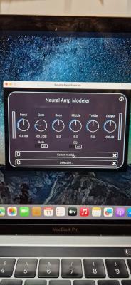

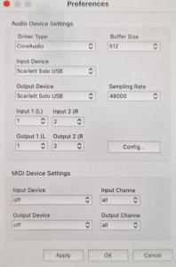

Hola!! Estoy intentando hacerlo funcionar en Mac y no escucho nada!! No sé si me dejo algo en el tintero.... Muchas gracias 😊

#7 Hola, no creo que sea eso, pero en las capturas que has adjuntado no hay seleccionado ningún modelo… Entiendo que sí hay uno seleccionado pero no escuchas nada, no?
Antonio zurdo
por el 12/03/2023
8# es cierto que en la foto no había nada seleccionado pero ni con una carga de modelo más una ir igualmente no se escucha nada... me dicen por otro foro que cuando usas scarlett tienes que ir directamente a xlr... tengo que probar si es esa la solución

#9 Con una Focusrite Scarlett bajo Windows 11 la versión standalone tampoco funciona. En cambio, si cargo el plugin desde un DAW, sí funciona.
mkcast
por el 12/03/2023
Claramente será algo de ruteo, o como expone la focustire los canales de la interfaz, o como el software selecciona esos. Por el DAW siempre puedes inyectar el canal que quieras porque le manda directamente el DAW los samples, en lugar de acceder directo al hardware.

#7 Buenas! Si estás usando el plugin en modo standalone (no el vst3), yo tuve que cambiar el driver al ASIO porque tampoco me sonaba nada; con todo, montando el VST3 en un daw (Reaper, en mi caso) tuve un poco más de control sobre el asunto.
