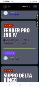

#18 Vale......o sea, que sería el mismo ampli pero capturado de distinta manera, ¿no?
d_artagnan
por el 26/03/2023
¿Cuál es el enlace de descarga del que lo has sacado? Si le echamos un vistazo, seguro que podemos confirmarlo, pero debe ser como ha comentado Sietesiete.
Manuel
por el 26/03/2023
#21 Lo he descargado de la propia página oficial.....
https://neuralampmodeler.com/
Ahí hay un apartado para descargar amplis y algún pedal y lo he descargado.
d_artagnan
por el 26/03/2023
¿Y cuál, en concreto? Probablemente es el mismo dispositivo (ampli o pedal), pero con diferentes opciones (muy habitual en los Mark de Mesa que hagan captura con la EQ gráfica y sin ella).

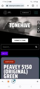

Manuel
por el 26/03/2023
#23 Pues si no me falla la memoria, este....
