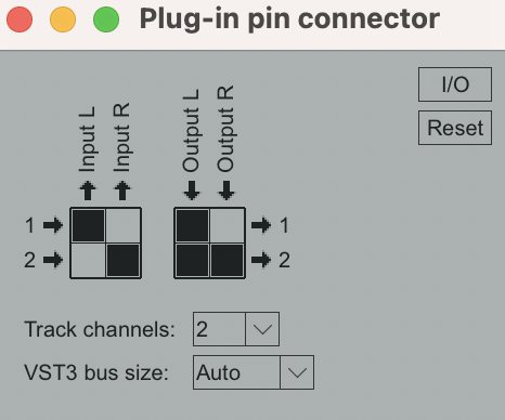

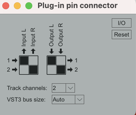

#124
Guitarrerosuperstrat escribió:
Los perfiles full rig, que ya traen también el impulso, suenan con los canales descompensados, como si el impulso solo se lo metiera a un lado.
Yo uso la última versión y de todos los problemas que citas solo he tenido este. Y realmente es un problema que solo lo deberías tener si tienes un proyecto ya creado en Reaper con la versión anterior del plugin porque ha pasado de ser mono a estereo y Reaper se lía con los pins.
Te queda así:
Pero deberías dejarlo así:
O simplemente quitar el plugin y volverlo a añadir a la pista.
