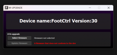

En teoria desde la app. No hay software para hacer update desde el pc, solo se puede desde la app de telefono via OTA
yeyeguitar
por el 02/05/2024
#349 En la App, cualquiera que conecte, me refleja que está actualizado a la última versión y que no se necesita actualizar. Pero eso no es lo que dice el programa. Por eso dudo que la app los actualice. Lo que creo que se actualiza es la propia APP y no los dispositivos (chocolates).

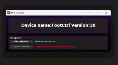

"yeyeguitar" escribió:
Archivos adjuntos
El software se supone que este. De hecho, reconoce cada dispositivo y te dice qué versión tiene.
lutop
por el 02/05/2024
Yo actualize el mio con la app de telefono, seguro.
yeyeguitar
por el 02/05/2024
Pues te creo, claro que sí, pero no entiendo porqué me dice FootCtrl Version:30 (Fíjate en la captura de pantalla que he puesto).

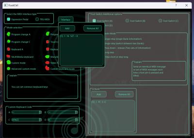

por el 15/05/2024
Información útil.
He comprobado los modos en los que funciona el pedal de expresión y en cuales no.
Para mí sería muy útil que funcionase en todos los modos.
lutop
por el 15/05/2024
#354
Por lo que veo, solo funciona en modos MIDI. Y no funciona en ningun modo de emulacion de teclado o tactil.
yeyeguitar
por el 15/05/2024
#355 Correcto!
Me habría encantado que funcionase en todos los modos porque, mi intención era manejar un reproductor de audio con los pulsadores, y por otro lado, con el pedal, subir y bajar un fader de la mesa de mezclas.
