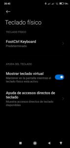

#10 Acabo de hacer la prueba usando el modo Keyboard A (A-Up B-Down C-Left D-Right).
Me funcionan correctamente los pulsadores A y B. Puedo subir y bajar por la pantalla del móvil como su lo hiciese con el dedo.
He probado con el menú principal, y además con Facebook, Youtube y PDF´s. Funciona con todo.
Los pulsadores C y D no he podio probarlos aún, pero seguiré con las pruebas...
Te pongo un pantallazo de como lo tengo configurado en las opciones de teclado de Android.
