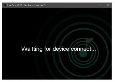

El cube suite lo he instalado en el PC en ocasiones anteriores y lo he vuelto a instalar ahora, aunque no ha habido ninguna actualización desde entonces y... no me encuentra ninguno de los chocolates... y en las Tablets, ni siquiera me deja instalarlo...

En las tablets tienes que activar la opción de instalar aplicaciones desconocidas en los ajustes de la tablet.
En el PC puedo editar mediante cable, es un sobremesa sin Bluetooth

Eso lo tengo hecho y la app instalada, pero me da error al abrirla.
Esto ya me ha volado la cabeza del todo... Cómo lo conectas? Qué cable utilizas?
Por medio del USB-C

Joder... pensaba desde el principio que el USB era solo para carga... Lo he conectado y funciona perfectamente. Ahora puedo Editar desde Windows. Yuhuuuu....!!!! Muchísimas gracias por iluminarme, compañero...!!! :brindis:
