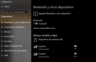

por el 14/09/2022
#103 Bueno... Hay una forma de saber cuando necesita ser cargado. Aunque lo suyo sería que el led nos avisara para no quedarnos sin alimentación a mitad de algo importante.
Cuando está conectado a Windows10 a través de Bluetooth, Ir a Configuración. Ahí te muestra el nivel de batería.
