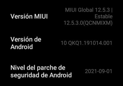

Gracias, esto aclara que el problema es mio entonces. A mi no me salen las opciones del teclado fisico en el telefono. Debe ser un problema del MIUI que lleva Xiaomi que no me detecta el FootCtrl como teclado. Intentare con algun otro telefono a ver si soy capaz.

#14 Yo lo he conseguido con el MIUI.
Te paso pantallazo por si te sirve de algo.

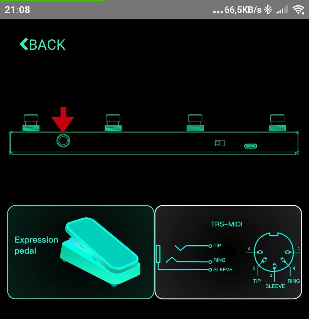

El JACK vale o como entrada para un pedal de expresión o como salida MIDI OUT.
Cuando lo he probado como entrada de pedal, me ha funcionado poniendo el pedal al revés. Es decir, para poner el volúmen a tope con el mismo pedal, en el Chocolate he tenido que pisar con el talón, pero en el HX Stomp es con la puntera (que es lo que me parece natural). Así que si quiero seguir con el pedal en el chocolate, supongo que tendré que tirar del soldador y hacer un adaptador TRShembra-TSmacho y ver si funciona o no.

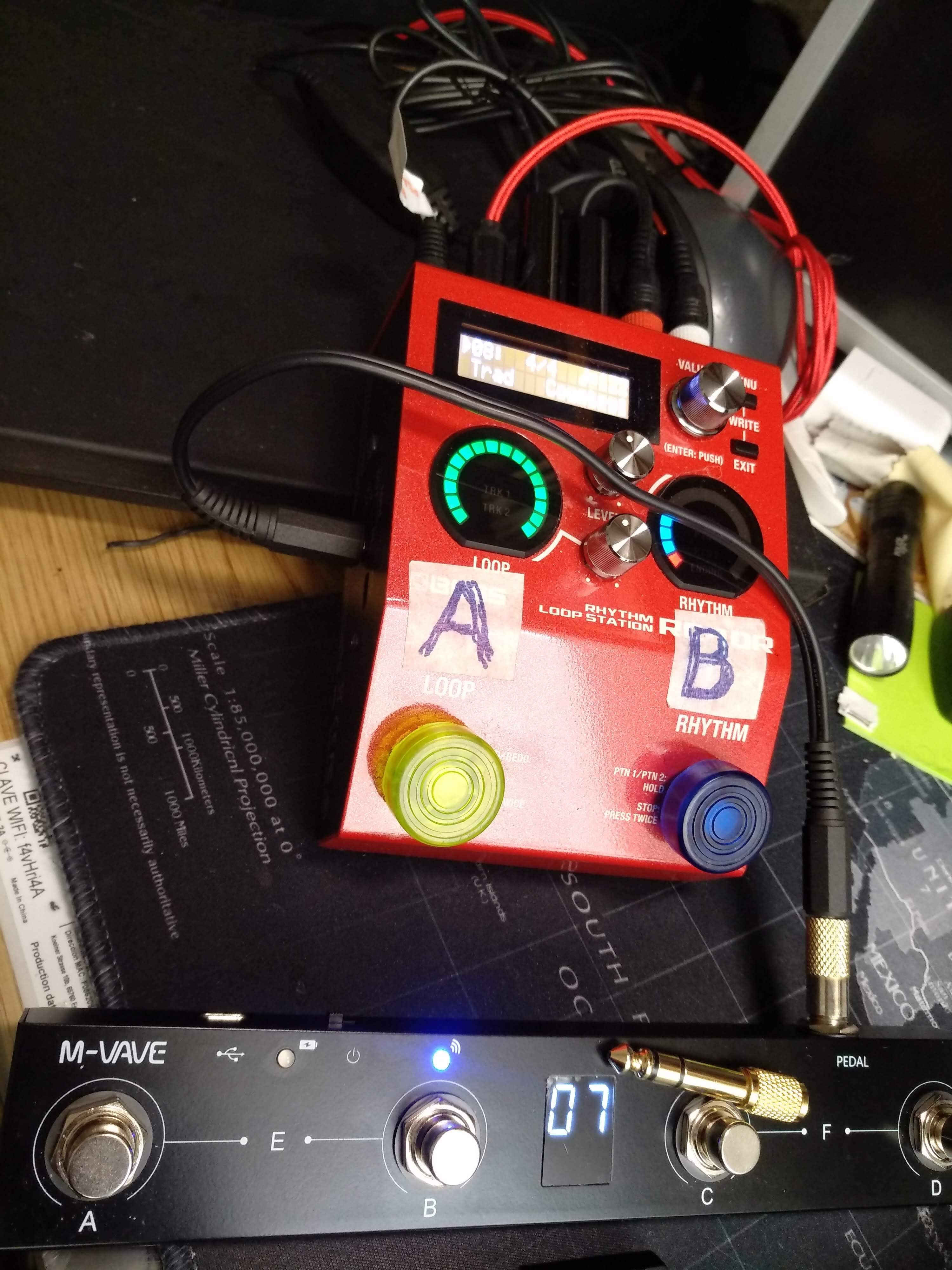

Como salida MIDI OUT lo he conectado a mi looper Boss RC-10R y funciona perfectamente, el cable necesario es un cable jack estereo de 1/4" a 1/8". Yo tengo cables 1/8" a patadas y tengo un puñado de adaptadores de 1/4" a 1/8" y con eso me ha funcionado. Y si funciona mi looper, entonces todos los pedales BOSS serie 200 o 500 son compatibles.

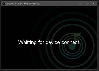

Windows - Lo he probado en tres equipos. El USB no me ha funcionado más que para cargar el chocolate. El bluetooth enlaza sin problemas pero el programa no se me conecta en ningún caso, el muy 🐐. El programa me lo he bajado de http://www.cuvave.com/xznr

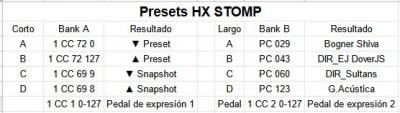

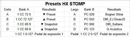

Pues en esta pongo los presets.
En los dos casos, el modo es "Advanced custom mode"
Éste es el ajuste que tengo puesto para el HX Stomp
Y éste es el ajuste que tengo puesto para el looper Boss RC-10R
Curiosamente, parece que con HX Stomp casi todos los CC se pueden dejar con un valor 0 en el segundo dato, pero eso a los Boss no les gusta, parece que casi todos necesitan un valor por encima de 64.

Respecto al pedal de expresion que dices que te va al reves... no puedes cambiar la configuracion en el hx stomp? Si le pones polaridad inversa deberia ir al reves
Edito: Se me ha ido la jamba... lo de la polaridad es para pedales conectados directamente, no por midi. Lo unico es que cuando configuras lo que quieres controlar con el pedal le puedes dar un valor "max" y "min", y si los inviertes, el pedal va al reves. Pruebalo a ver si te sirve.
Ya te ha contestado Luptop pero, como ya lo tenía escrito, te lo mando: Invierte los valores del pedal de expresión de 0-127 a 127-0.

Me funciona perfectamente en Windows 10.
Pero no se me conecta con el editor para PC con Windows 10.
¿Cuál puede ser el problema?
