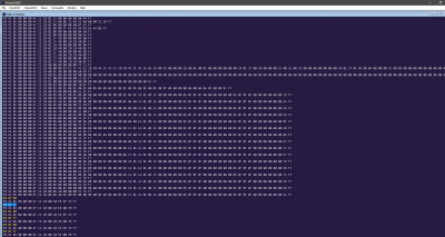

#47 Entiendo perfectamente, pero si al menos consigo saber cuál de los dos mensajes está enviando el controlador MIDI en cada momento, ya me daría por satisfecho.
Se te ocurre cómo puedo saberlo?

lutop
por el 08/06/2022
Lo unico que se me ocurre "out of the box" es algo como esto:

Se me ocurre que con pocket midi puedes monitorizar todos los datos midi que envias o recibes, quiza eso pueda ayudarte?
https://www.morson.jp/pocketmidi-webpage/
Muchas gracias por el aporte.
Con esto ya consigo ver el tráfico MIDI y localizar lo que hace el pulsador entre otros miles de datos...
Entiendo que los datos son: "B0 03 00" para el banco 00 program 03 valor 0 y "B0 03 7F" para el valor 127 del mismo programa y banco.
El problema es poder verlo en tiempo real mientras estás concentrado en tocar tu instrumento, ya que: 1) Se ve mezclado con muchos datos y es difícil de localizar de un solo vistazo. 2) Se ve muy pequeño. 3) Necesitaría llevar un PC con Windows dedicado exclusivamente a esto.
No obstante, os agradezco a los dos mucho la ayuda prestada...!!!
elias
por el 08/06/2022
yeyeguitar: dentro de pocket midi fijate en activar el chocolate tanto en inputport como en outputport.
luego en la pestaña de "views" deberias activar las ventanas que quieres monitorizar, veo que tienes activada la ventana de inputport por lo tanto estas monitorizando el midi que recibe el pocketmidi.
creo que te interesaría mas ver la ventana de program change o system exclusive.
Con este programa no debería de haber problema de localizar el tipo de mensaje midi , creo..

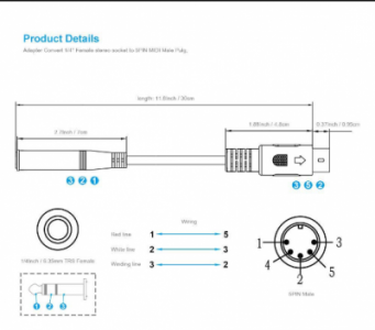

Estoy buscando el cable para conectarlo a la HX Stomp y no encuentro TRS-MIDI Type A. Lo que encuentro es TRS mini jack.
¿Algún alma caritativa podría pasarme enlace de un cable para comprarlo?
Gracias!!!

#56
Este, con un adaptador TRS de 3.5 a 6.3
https://www.thomann.de/es/befaco_trs_midi_cable_a.htm

#56
En España es muy díficil encontrarlos, lo que me parece un atraso considerable...!!!
Si sabes soldar, es muy fácil hacértelo tú mismo...!!!
Te paso un enlace de compra extranjero y un esquema del cable por si quieres hacerlo tú...
https://www.amazon.com/Pro-Co-BEMBQL-06-4-inch-Angled/dp/B08PG2JKJX
