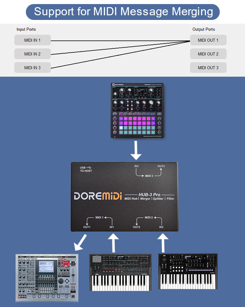

Lo que tengo es esto:
https://es.aliexpress.com/item/1005003050089335.html?spm=a2g0o.order_list.order_list_main.243.1033194dX1aDIb&gatewayAdapt=glo2esp
Que, aunque admite 4 entradas, sólo deja enviar 2 simultáneamente.
yeyeguitar
yeyeguitar
por el 17/04/2024
#329 Con este sí se pueden enviar tres entradas a una sola salida. Ya lo he comprobado. (Pero este no lo tengo... jajaja)
https://es.aliexpress.com/item/1005006009925806.html?spm=a2g0o.cart.0.0.43b17a9dhk8Kf1&mp=1&gatewayAdapt=glo2esp
lutop
por el 17/04/2024
#329
Segun la pagina, parece que si que puede (el DOREMIDI)
El que tu tienes, entiendo que solo permite juntar dos midi IN a un MIDI OUT.
yeyeguitar
por el 17/04/2024
#331 Correcto, así es lutop. Ya lo he comprobado también. Muchas gracias de nuevo por tu interés y ayuda.
