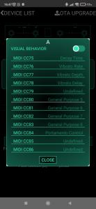

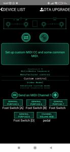

Hola a todos, a ver si sabéis lo que me sucede.
Tengo la chocolate conectada a un boss rc5, en modo custom control, del A al C le tengo asignado él canal midi del 80 Al 83, de esta manera tengo en él A rec & play, en él B play stop drums, en él Cuna variación de la batería al igual que en él D.
Él caso es que él A y B me funciona bien pero él C y D tengo que dejarlo pulsado todo él rato para que me Haga la función, si piso y suelto no me hace dicha variación.
A que se debe esto?, o debería configurar él chocolate de otra manera...
Gracias de antemano.

Dejo unas capturas

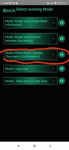

#205 Prueba en "Advanced Custom mode". Lo configuras en modo "Pulsar y soltar", y no le pongas nada en "soltar".

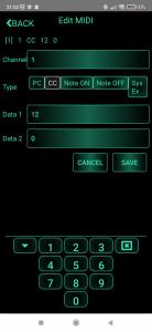

Gracias por la ayuda, pero no me entero. Lo e puesto en avances custom mode, una vez allí elijo él switch A y donde pongo esos datos?
Siento él lío

#206 Tal y como está aquí. en el modo Custom Control, aparentemente está todo bien configurado.
¿Estás seguro de que el problema no está en el RC5? Comprueba los ajustes de recepción del RC5.

Yo probaria con el "single". Asi solo envia al pulsar y soltar un CC
