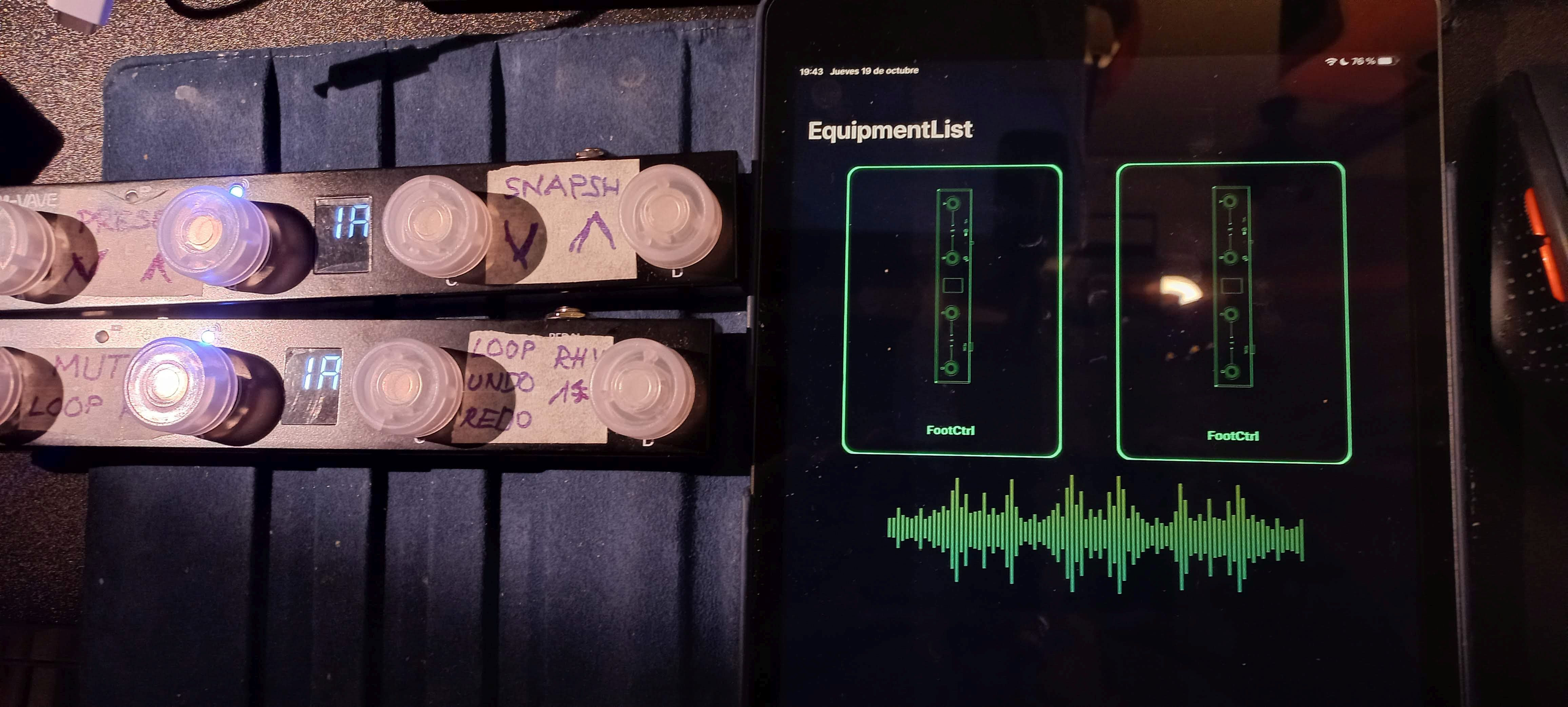

Al fin lo conseguí. Dos chocolates configurados desde un ipad
Para conseguir esta foto he pasado antes por intentar controlarlo por PC y por Android. Pero he tenido que hacer el upgrade de los chocolates y uno se me ha quedado por el camino. No arrancaba bluetooth.
La aplicación de PC no tiene capacidad de subir la versión de sw, vaya :boñiga:
La de android pues ya veré lo que consigo con ella. Por ahora el que lo hace todo es el ipad.
