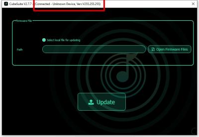

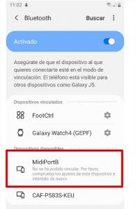

Hola a todos, acabo de recibir el pack de M-Wave chocolate y el Adaptador MIDI Wireless. Me he instalado la App en Android y el Footswhitch si que me lo detecta por Bluetooth pero el adaptador Wireless no hay manera. He probado en varios Androids y desde el PC y nada. Desde los moviles intenta vincularse pero da error y claro sin esto no puedo entrar a la configuración y ponerlo en modo Host para usarlo con mi Nux Mg30. Bueno no sé si a alguno le ha pasado y me puede aconsejar o directamente es posible que el adaptador esté estropeado y tenga que pedir la devolución. Gracias de antemano si alguien puede ayudarme
Tb he probado con el Cube Suite del PC pero ya veis q no lo único que tampoco lo detecta y lo unico que me permite es cargar un fichero . DAT de firmware que no viene en el .zip de Cube Suite, ni tampoco lo he visto en la página del fabricante.

Hola,compi intenta actualizar la app cube suite y dentro también te puede actualizar el dispositivo.
A mi me dio un poco guerra al principio, luego fue todo bien.
Tienes que alimentar el pendrive USB bluetooth.
Coloca el USB bluetooth en un cargador de móvil, enchufalo y conecta con un cable el nux mg30 al USB hembra, en la aap te saldrá el dispositivo, en tu caso 2 el chocolate y el USB pendrive bluetooth. Tienes 3 modos de trabajo.
Suerte!!! Y ya nos cuentas

Como estas alimentado el adaptador wireless usb?
jru021
por el 01/07/2023
Lo he conseguido finalmente con una tableta antigua que tenía Android 6. Alucinante... es la única q me detecta por Bluetooth el wireless. Parece q se trata de alguna incompatibilidad entre el Bluetooth que trae de fábrica con la versión de Android pero flipo de que no pongan nada. Con mi móvil nunca he tenido problemas para conectarme por Bluetooth con un montón de dispositivos.
El alimentador he usado el mismo, uno de un móvil de 5V.
