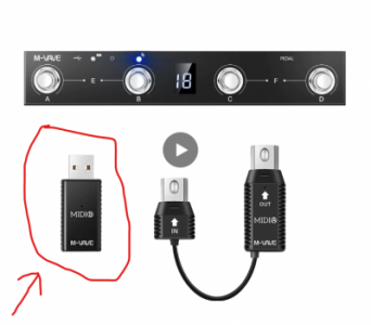

A mí me funciona con el receptor bluetooth interno del PC con windows 10.
Si no te funciona, te hará falta lo que te he señalado en la foto.
