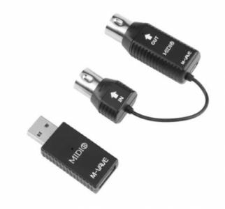

En el pack está el controlador y los receptores bluetooth tal cómo aparece en la foto que adjunto.
Los pentapolares tienen una pequeña batería de litio y se puede recargar con un cargador de smartphone al igual que el controlador cocholate.
Por el contrario, el receptor USB ha de estar permanentemente conectado a ese cargador y en el otro extremos hay que ponerle un cable USB estándar, como el de las impresoras, al puerto USB del aparato que quieras controlar (Hxtomp, QC o lo que quieras)
Programar el chocolate es a través de la app que es multiplataforma y en mi caso, por un tema de seguridad, lo hago a través de una tablet. Se puede desde un ordenador, smartphone, etc...

Ok, has usado el dongle USB enel QC, alimentando por cable. Gracias por confirmar.
remenor
por el 15/04/2024
#306 Parece mentira que sea informático pero no sepa qué es el dongle jaja (perdón pero de hardware no tengo ni idea)
Lo conecté al puerto del QC ese
lutop
por el 15/04/2024
Si si, perdon, tampoco es que haya usado una palabra muy correcta. Me refiero al cacharrito USB inalambrico.

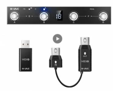

yeyeguitar
por el 15/04/2024
Supongo que el receptor USB lo ha conectado al cable de impresora usando un adaptador (hembra-hembra), Es correcto?
lutop
por el 15/04/2024
#309
Normalmente lo que se hace es conectar el USB a una fuente de alimentacion usb, luego meter un cable tipo impresora en el dongle, y el otro lado conectarlo al QC o similar.
yeyeguitar
por el 15/04/2024
#310 Sí. Si eso lo entiendo pero, me falta visualizarlo. Alguien podría poner una foto o video?
yeyeguitar
por el 15/04/2024
#310 Ah, vale, ya te he entendido. Es que lo hice así una vez y no me funciono...
Probaré de nuevo a ver cuando tenga un rato libre...
Por otro lado, si lo conecto así pero usando un repartidor USB, podría conectar varios chocolates a varios dongles USB y enviar todo ello al receptor final?
