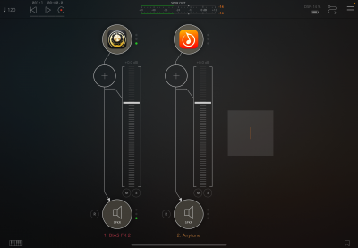

DeltoSg
por el 26/12/2023
Duda de novato novísimo.
Tengo la M Wave Chocolate y muchas dudas, pero igual si os planteo la situación y me decís que es imposible... pues me ahorro comeduras de cabeza

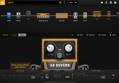

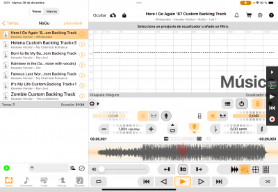

Estoy usando el BIAS FX2 como ampli, el AnyTune como reproductor de pistas, y lo lanzo todo tal que así a través del AUM
Si tengo el BIAS FX2 abierto con la pedalera voy cambiando de presets para el directo. Pero me gustaría poder asignar un boton o una combinación para también lanzar o iniciar las canciones que tengo en el anytune, en plan Play o Siguiente.
Es decir, por ejemplo, los 4 botones si tengo la pedalera en el banco 1 me cambiarian entre los 4 diferentes sonidos. En cambio si paso al banco 2, que con el botón 1 por ejemplo inicie la canción, con el 2, que selecione el siguiente tema y le pueda dar a iniciar....
Es posible o me recomendais otra manera de hacerlo?, asi dejando las apps abiertas me olvidaria del ipad mientras toco

Respondo a esta pregunta antigua, que se ma habia pasado..... El Chocolate solo permite "bancos" en modo program change. Y en ese modo solo envia mensajes PC al mismo midi channel. Si puedes configurar tus apps para hacer cosas segun un program change concreto, deberias poder, pero lo veo dificil.
