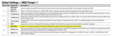

Tenías el MIDI activado por USB en la HX Stomp ?
¿Pero es que se puede desactivar? Creo que el MIDI por USB en el HX Stomp es si o sí. Se puede desactivar quitando el cable USB o quitando el ordenador.
Xavier
por el 30/11/2022
#157
Creo que si, se puede desactivar en Global Settings (ver imagen del manual)
Aunque supongo que por defecto está activado y ..... no tendría mucho sentido desactivarlo (aunque a veces, uno toca cosas sin querer y ...)
