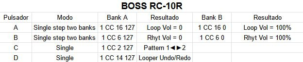

Buenas.
Para el RC10-R tengo los presets así:
Evidentemente lo tengo conectado por cable
Para eso tuve que entrar en este menú (hoy me ha costado un torrezno encontrarlo)
Disclaimer: He comparado la configuración de presets con la que tenía antíguamente y no sé como me funcionaba antes. El MIDI del RC10-R no ha cambiado, lo único es la subida de firmware del chocolate. Pero las definiciones que tenía antiguamente configuradas y que publiqué aquí estaban mal. Y eso fué porque yo las escribí mal, sin querer pero mal. Así que si te basas en mi información, porfa comprueba si te va bien. Y si no, pues por lo menos te valen para empezar.

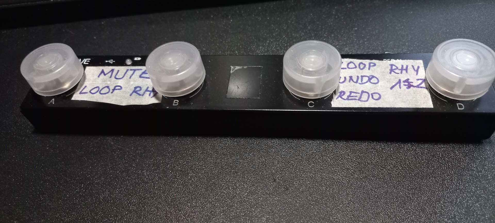

TorreznosClasicos
por el 28/11/2023
Buenas
Como es habitual, Lutop te ha dado la solución. Hay que elegir el "Advanced custom mode". Luego, hay varias opciones para cada pedal. Ahí hay que poner lo que uno necesita.
Se me ocurrió que estaría muy bien poder parar la música (o el ritmo) independientemente y luego reanudarlo. Luego en las opciones del RC10R vi que se podía jugar con el volúmen, que es lo que hago: al dar a un pedal, pongo el volúmen alternativamente a cero o al 100%. Para eso, en el "Advanced custom mode" tengo puesto que me alterne entre dos valores de volúmen en esos pedales. Se llama mode: Single step (switch between 2 banks).
Te puede pasar que la primera vez que pisas el pedal tras encenderlo, lo que haga sea ponerte el volúmen al 100% cuando ya lo tenías al 100%, y entonces toca cambiar los valores 127 y 0 por 0 y 127.
¿Lo tienes conectado por cable como en mi foto?
¿Has entrado en el menú para configurar el jack como conexión MIDI? Por defecto funciona como entrada de pedal y no te manda MIDI por ahí.
