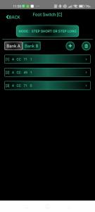

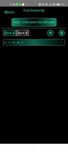

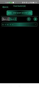

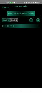

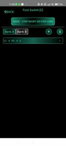

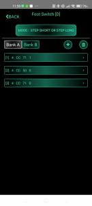

Hola,

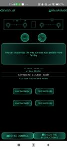

Leyendo estos últimos posts sobre el uso del MVAVE Chocolate con el HX Stomp me he acordado que hace tiempo dije que iba a compartir la configuración que uso en el Chocolate para controlar el HX Stomp, y luego se me pasó.
Aunque no venga mucho al caso ahora, la comparto por si le interesa a alguien.
Las funcionalidades que tengo programadas en el Chocolate son:
Pulsación corta ---->
Botón A -> Mode change (un ciclo Stomp → Scroll → Preset → Snapshot → Stomp → ....)
Botón B -> Snapshot change (un ciclo 1 → 2 → 3 → 1 → 2 → ....)
Botón C -> Preset Down
Botón D -> Preset Up
Pulsación larga ---->
Botón A -> Tuner
Botón B -> Snapshot Mode
Botón C -> Preset 0 (ir al principio de la lista de presents. Preset 0 en mi caso)
Botón D -> Bypass
Para ver com está programado incluyo pantallazos de la App del Chocolate.
Todo se configura en el "Advanced Custom Mode"(se ve en una de las fotos)
Luego en cada imagen se el botón que se está programando (en la parte superior --> "Foot Switch") y la programación para la pulsación corta (Bank A) y la pulsación larga (Bank B)
Creo que la mayoría de los valores MIDI que se ven son los estándar en la HX Stomp excepto el canal, que yo la tengo configurada en el canal 4 (manías mias)
Llevo meses utilizando esta configuración, conseguida gracias a todo lo que he aprendido en este foro, conectándome "wireless" a la HX y, la verdad, me resulta muy útil.
Saludos !
