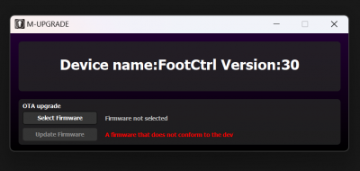

Con este programa descargado de la web de M-Wave se puede saber qué versión de firmware tiene tu dispositivo.
También da la opción de actualizarlos.
Tengo 2 chocolates V.15
otros 2 chocolates V.30
y otros 2 chocolates V.31
¿Alguien sabe cómo conseguir el último firmware del chocolate?
Mi intención es actualizarlos todos a la última versión.
