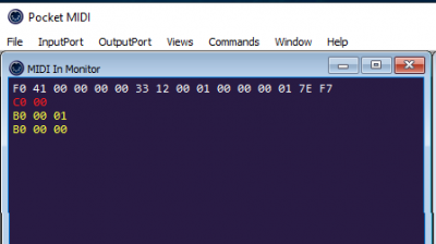

Mediante la app se puede configurar el chocolate para enviar códigos sysex, alguien sabe si con el dongle usb se podría controlar el katana 50 mk1 enviando los códigos correspondientes? Lo hago actualmente mediante un celular, pero quiero sacarlo y conectar directamente el chocolate.
Rene
por el 14/08/2024
#368 compré el dongle , lo he configurado y probado conecatdo en el pc y el chocolate está enviando los sysex correctos (verificando con el programa pocket midi y copiando los sysex desde lo que envía el boss studio)
si envío datos directo desde el pocket midi,algo simple como cambiar al patch 1, conectando el pc directo al katana el cambio se hace ok. SI envío el mismo código desde el dongle usb con el chocolate no pasa nada. Probé cambiando el dongle a modo host, device ,otg y tampoco. Lo único que me falta probar es conectar el dongle a un adaptador OTG y de ahi al katana.
Alguien ha podido hacerlo funcionar?

Con mensajes CC te funciona?
Rene
por el 14/08/2024
#370 no funciona tampoco. Monitoreo lo que se está enviando y lo está enviando bien, si lo conecto al pc veo que los mensajes están correctos. si mando los mismos mensajes desde el pocket midi se cambia el canal en el katana (con el C0 00 por ejemplo) , pero el dongle directo al katana no.
