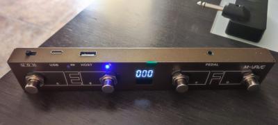

Hola lutop, no entiendo para qué sirve el USB host que trae el chocolate plus. Te agradecería mucho que me arrojes luz sobre su utilidad.

Justo ayer recibi el mio, aun tengo que ponerlo a prueba.
El Host Usb sirve para conectar por cable usb a algun pedal o pedalera o lo que sea que tenga USB MIDI, sin necesidad de ningun PC ni dongle. Por ejemplo, en teoria podria servir para conectar con un cable USB (el tipico de impresora) a un ampli KATANA 50, y controlar los presets. O bien para conectar un ZOOM MS50G directamente.
A ver si esta semana saco tiempo y pruebo a ver que tal funciona.
PD: Lo del jack de expresion pequeño tampoco me gusta, pero si lo vas a utilizar como salida MIDI es mejor el pequeño.

He probado el Host con la pedalera GT-1000 y no recibe nada. (Revisados todos los ajustes de la pedalera. No funciona). Sigo sin saber qué otra utilidad le puedo dar al Host.
La pedalera GT-1000, tiene un receptor Bluetooth para ser controlada desde una app android. Funciona perfectamente con el Chocolate Plus y no necesita el Dongle bluetooth-midi. Con el chocolate normal sí necesitaba el Dongle bluetooth-midi.
Envía los datos a la vez por Bluetooth y por el mini jack TRS. (El chocolate normal no sé si lo hace, no lo he probado).

Pues hoy he por fin intentado probar el modo HOST y tampoco me funciona... voy a tener que indagar un poco mas, a ver si nos la han colado los de MVAVE, porque la unica razon por la que compré el plus es por esto... y si resulta que no funciona, vaya gracia.
lutop
por el 30/08/2024
Bueno, al final he conseguido algo... viendo este video he tenido inspiracion:
El Modo HOST con algunos dispositivos parece funcionar solo cuando el Chocolate esta funcionando con alimentacion externa, no con su bateria. Por ejemplo aqui lo veis con el ZOOM MS50G. Tengo conectado un cable usb del chocolate al ZOOM, y la alimentacion por USB-C al chocolate. El ZOOM se alimenta directamente del chocolate.
En cambio, con el MVAVE TANK-G funciona directamente sin necesidad de alimentacion externa. Todo un misterio.

#380 Por lo que expones, parece ser que el host está pensado principalmente para funcionar con los productos de la marca. Y que la compatibilidad con el resto es cuestión de suerte.

No se que pensar... el modo HOST con el TankG no sirve de gran cosa, porque se conectan perfectamente por bluetooth.
Ahora mismo no tengo otro dispositvo para probar el host usb, solo el Zoom. El KAtana lo tengo en el local.
