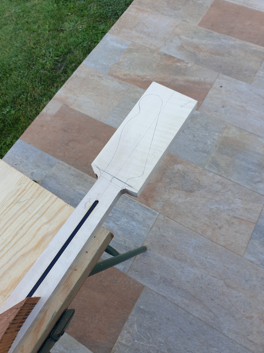

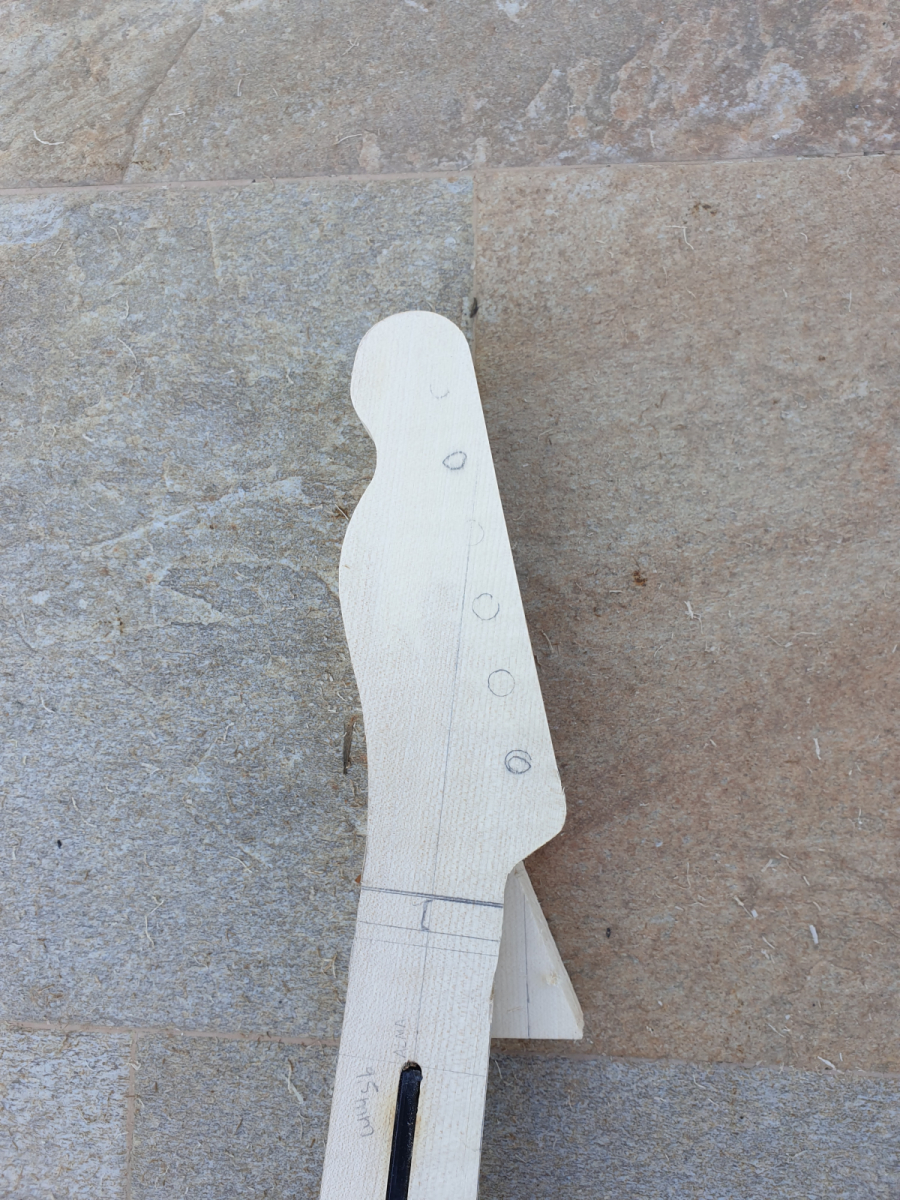

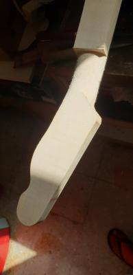

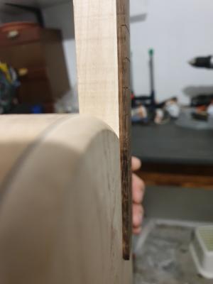

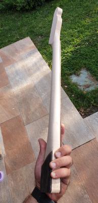

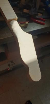

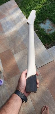

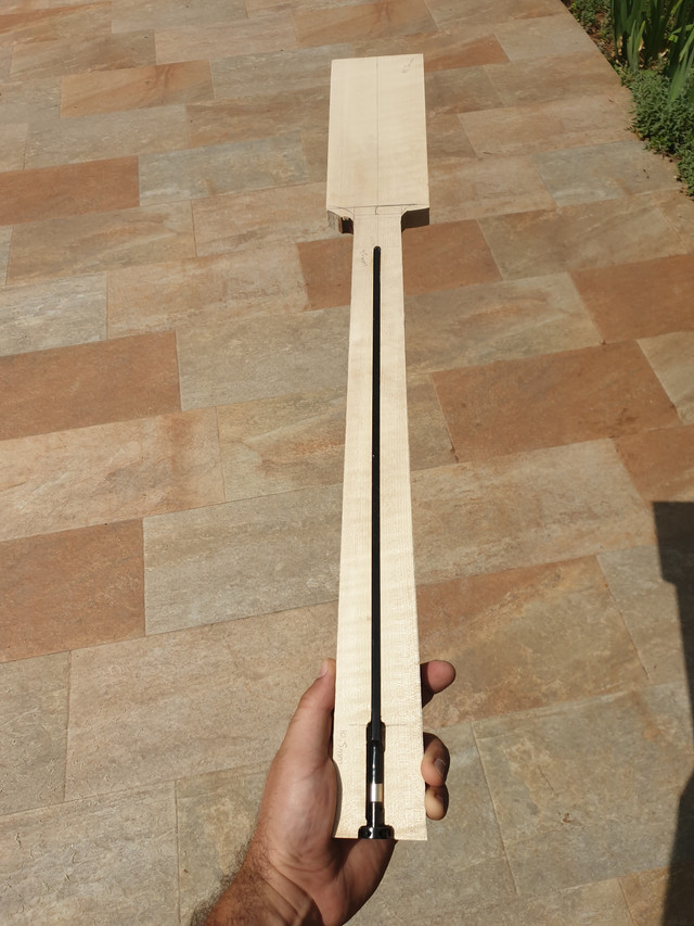

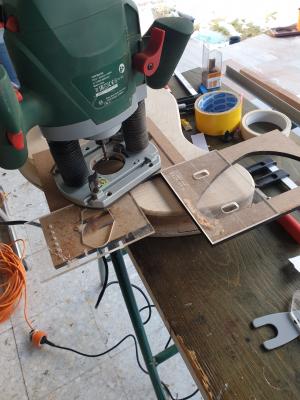

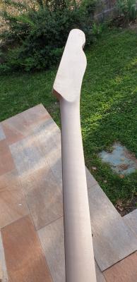

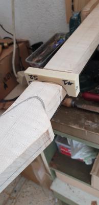

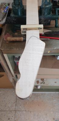

Volvemos al trabajo con este proyecto! Me llegó la plantilla de pala para telecaster, en este caso mi amigo la quiere invertirda, así que le damos la vuelta y copiamos para el precorte.
Primera putadilla, se me escapó la caladora y le di una marca al mástil, no creo que sea mucho problema, tocará hacerlo 1mm más fino en la zona de la cejuela.

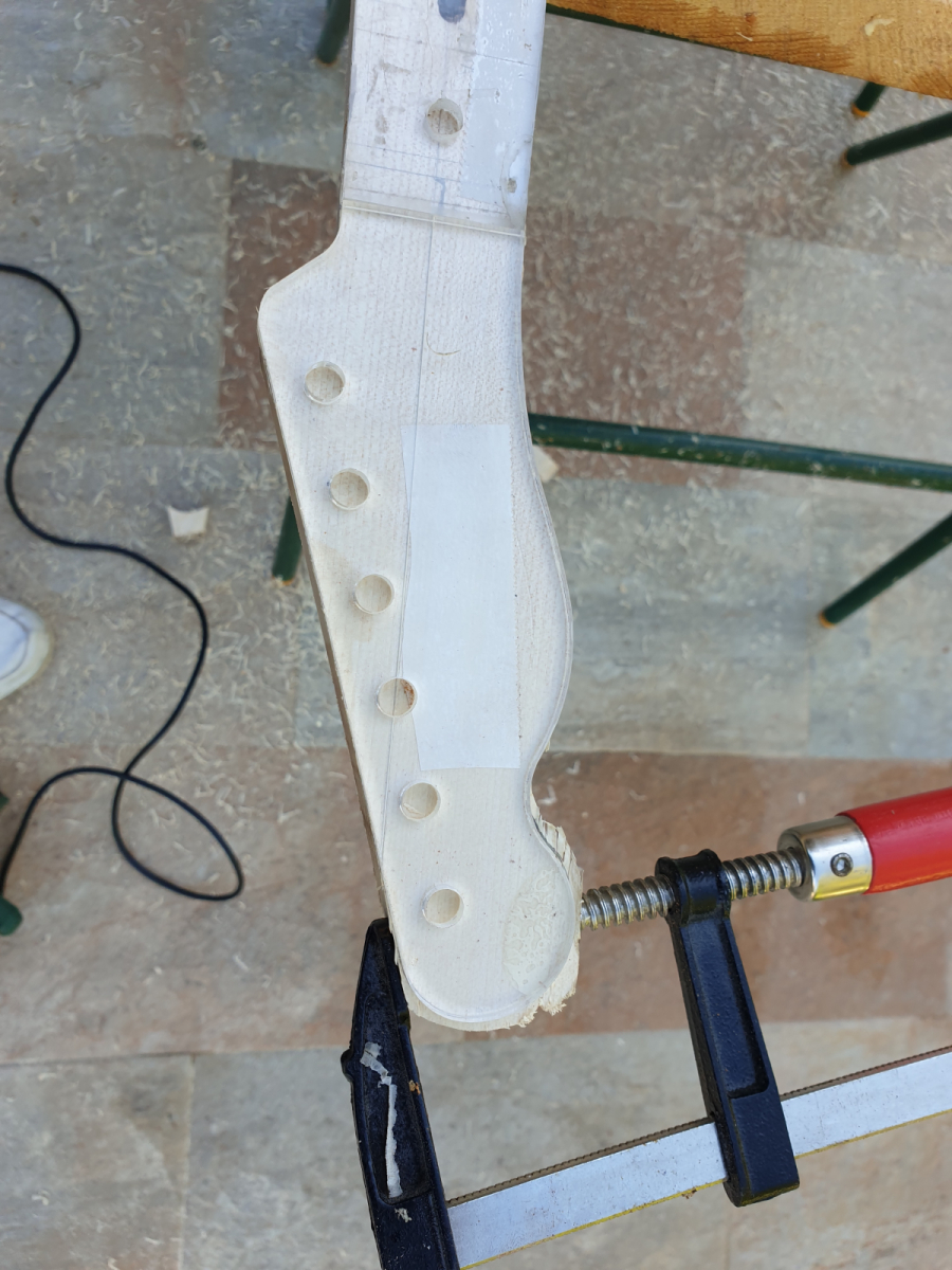

La segunda putada fue al pasar la fresadora justo en la testa, me arrancó un trozo pequeño, justo en la curva, pero un poco de cola y listo.
La verdad es que aúnque la zona pegada quedo bien, y sin notarse, es complicado trabajar en esa zona, me volvía a soltar como láminas. Justo en la testa la veta está muy junta y me sacaba lascas, seguramente le dé un poco de forma con la lijadora.
Un saludo!

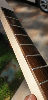

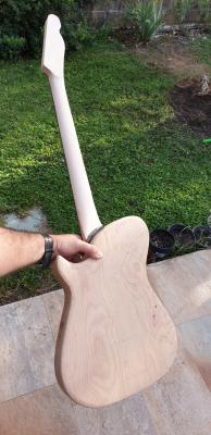

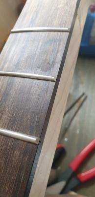

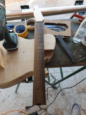

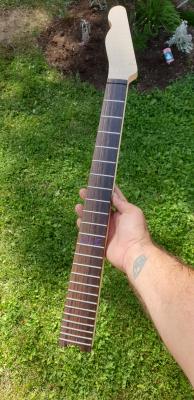

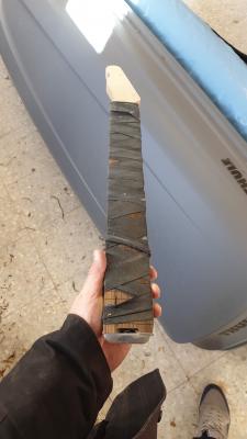

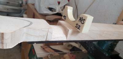

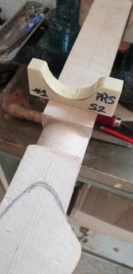

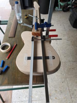

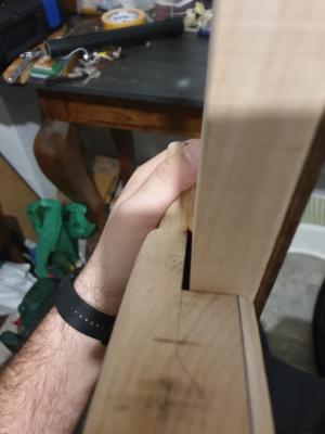

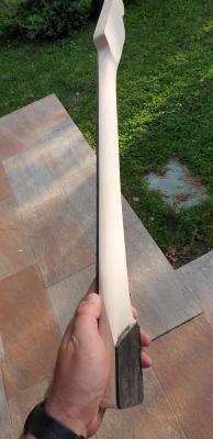

Buenas! Hoy toca algunos avances y porque no, alguna cagada jajaja.

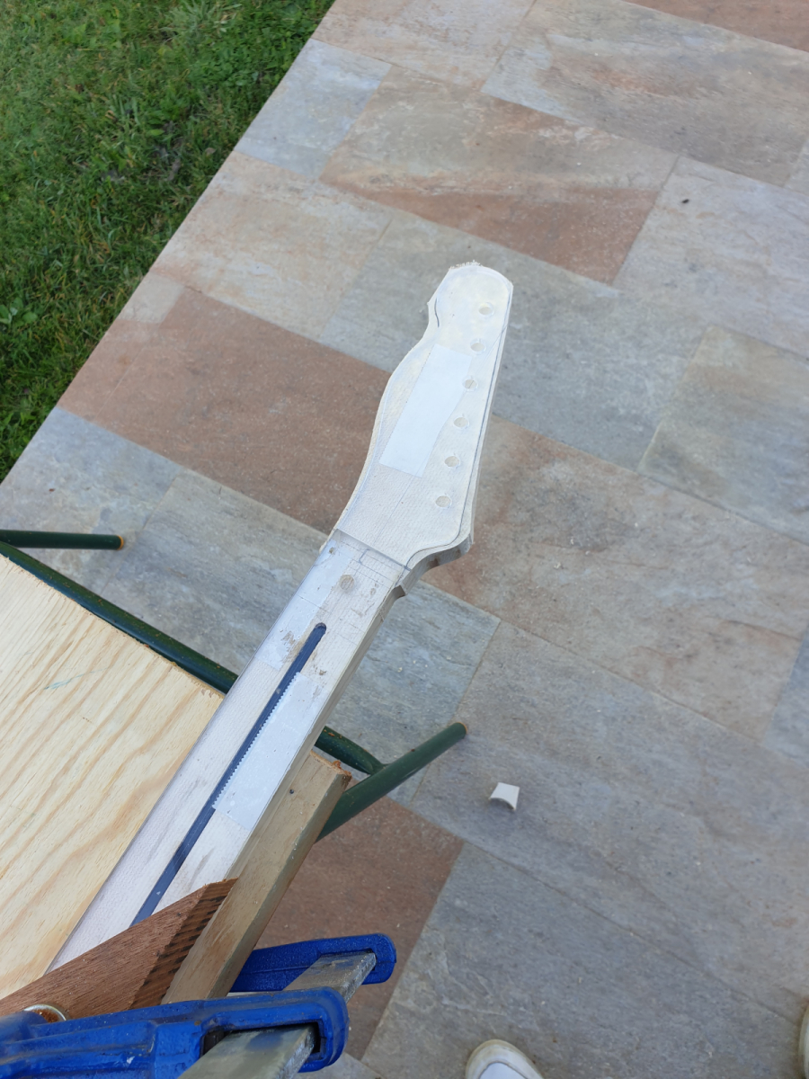

Lo primero fue fresar el diapasón para darle la forma correcta, quedó bien el encolado, así que lo siguiente que toca es rebajar la pala y liarnos con el tema de trastes.

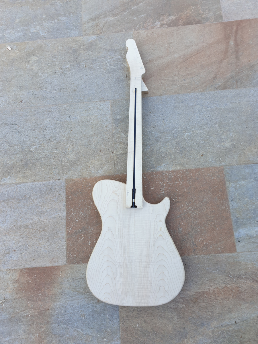

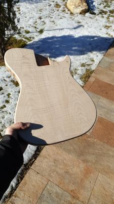

El fallo ha sido que se me debió mover el tope de la fresadora cuando hice el neck pocket y profundice más de lo debido. Como veis en la foto, para que el diapa quede enrrasado se queda un hueco en el pocket. Pero bueno, no está todo perdido, le voy a poner un trocito de ébano, que sacará una curva chula cuando le haga el rebaje trasero.

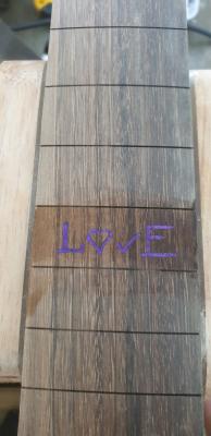

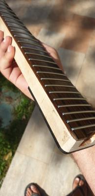

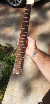

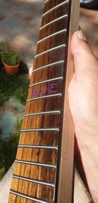

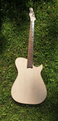

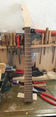

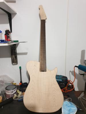

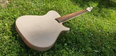

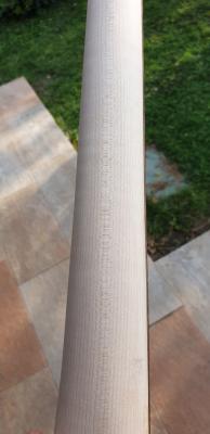

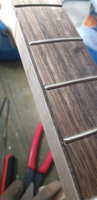

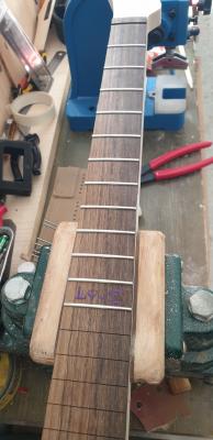

Buenos días! Toca reflotar un poco el hilo, ya que desde navidades (la nieve de las fotos anteriores lo delata) no de ha avanzado mucho.
Pasamos de los 0 grados a los casi 40 jaja pero bueno, se han podido ir haciendo cosillas.

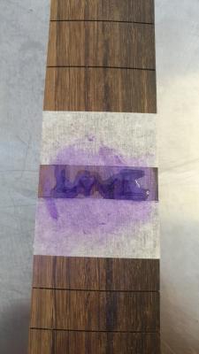

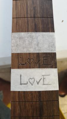

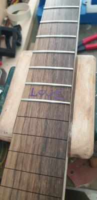

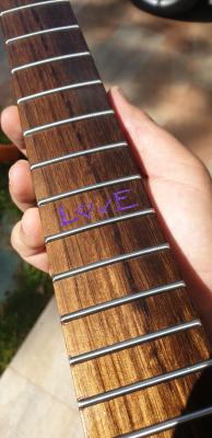

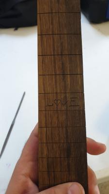

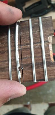

Lo primero el detalle del inlay encargado, fresado a mano y rellenado con mica y cianocrilato.
Tras una lijadita va quedando de esta forma
