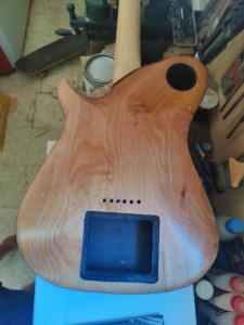

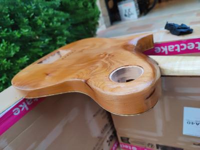

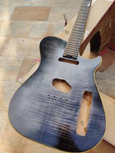

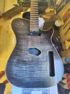

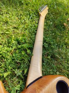

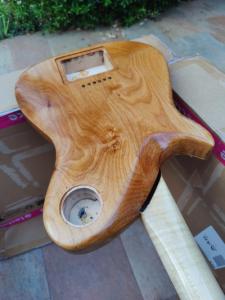

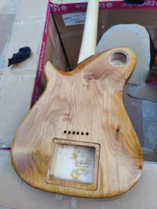

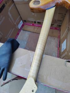

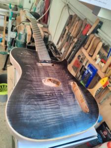

Buenas!

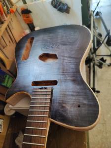

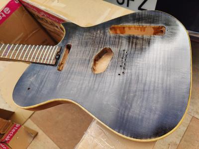

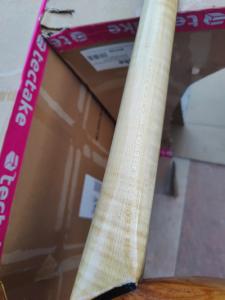

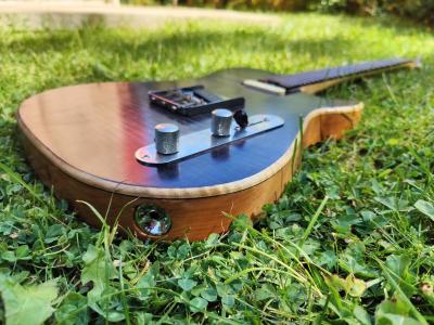

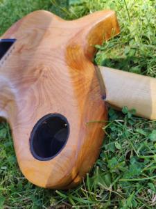

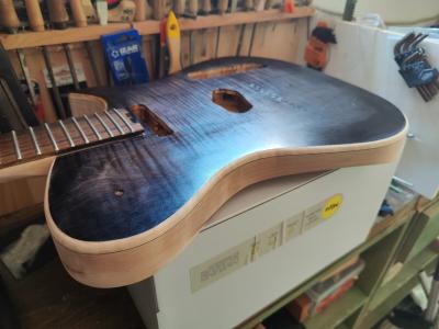

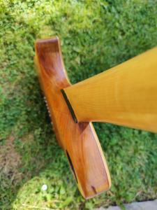

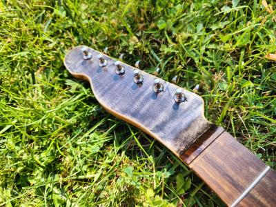

Después de más de un año de paron, retomamos la fase final del proyecto.
Comenzamos con el acabado en truoil, se le están dando varias capas con lijado entre ellas.
De momento va teniendo bastante buena pinta.

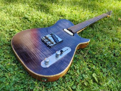

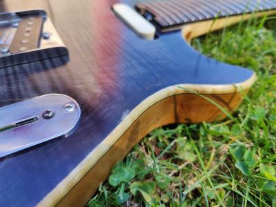

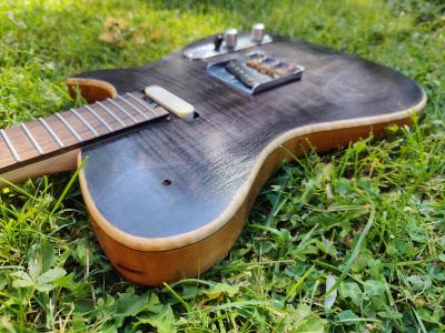

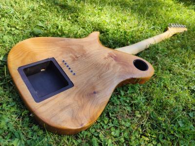

Unos pequeños avances finales, aplicada la pintura conductiva y recibidos los ferrules. Este finde probablemente la deje montada a falta de nivelar un poco los trastes.

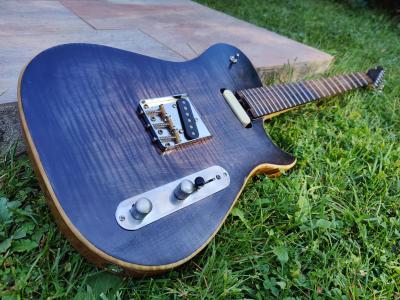

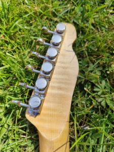

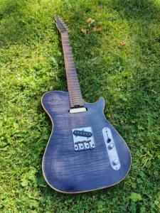

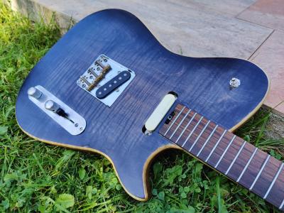

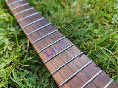

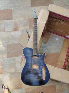

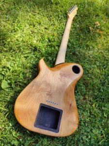

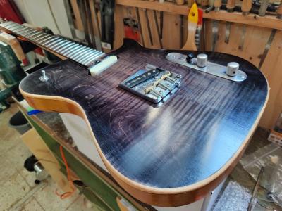

Ya la tenemos a punto de caramelo a falta del switch, soldar, nivelar algún traste y encordar.

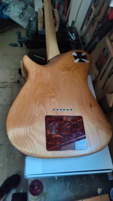

Tapas traseras preparadas también.

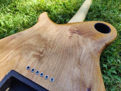

por el 20/08/2024
Último detalle que faltaba. Switch dpdt grande para cablear el cambio de fase.
