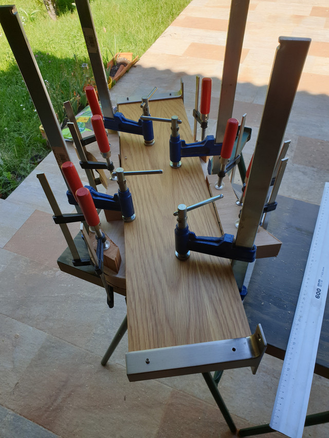

Retomamos el proyecto, me he podido subir al taller, y aunque son las tantas de la noche, he dejado encolando el cuerpo para mañana poder liarme con el
Un saludo!

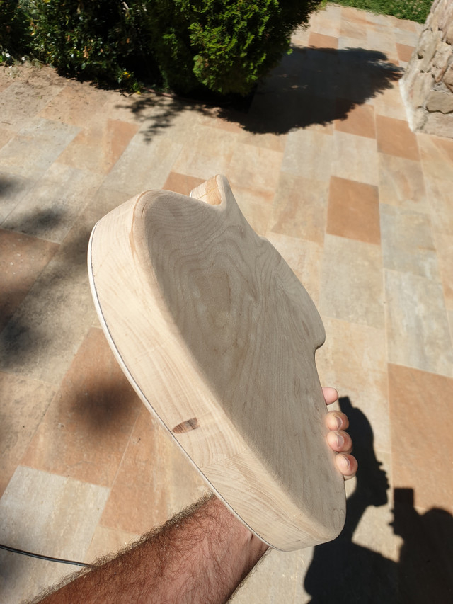

por el 07/06/2021

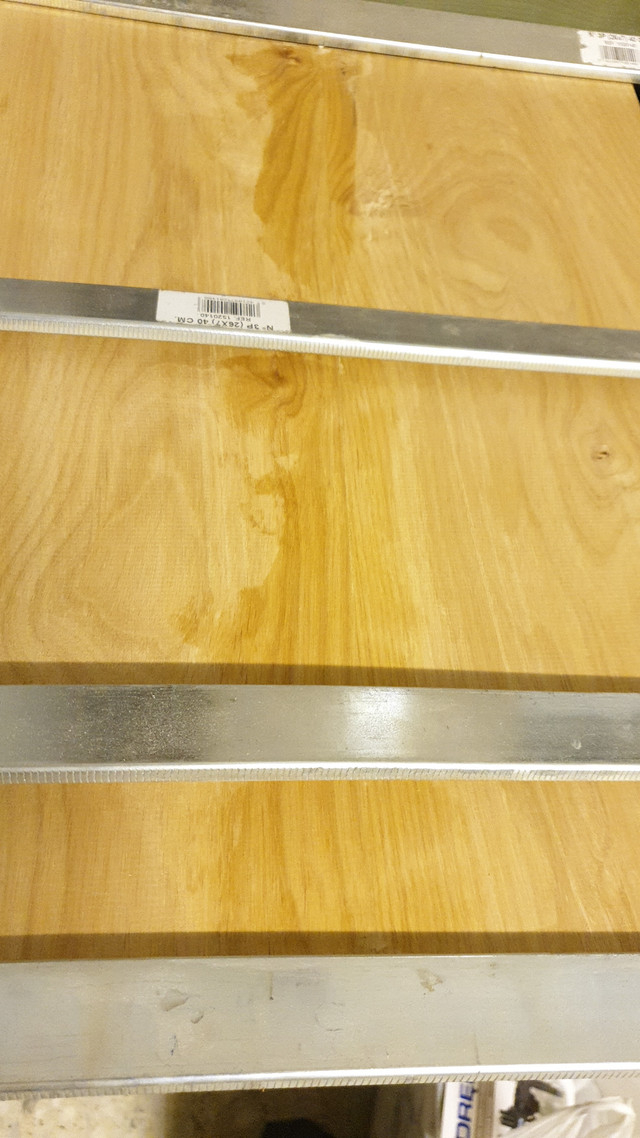

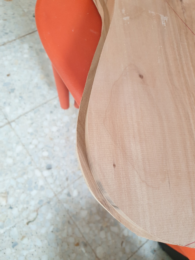

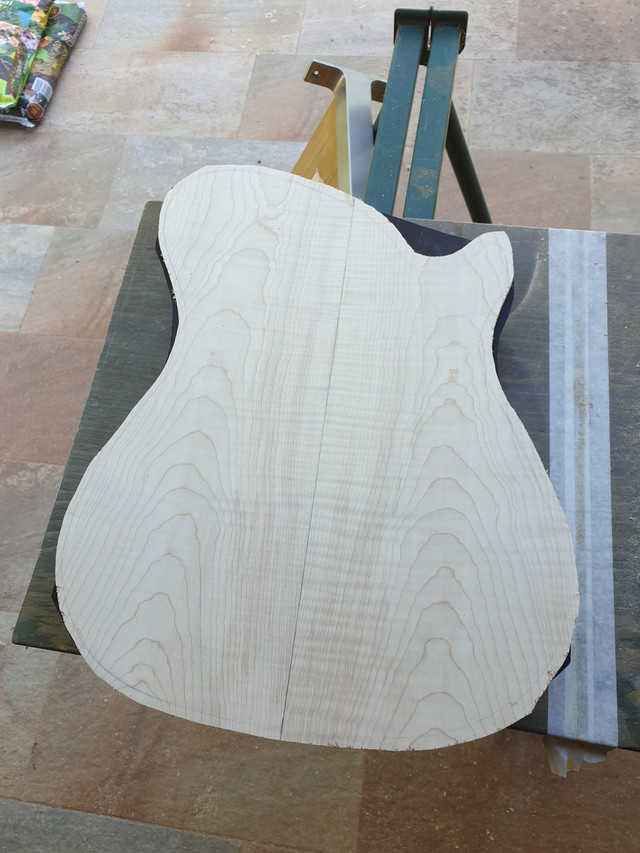

Tras dejar el cuerpo pegándose, este es el aspecto de la trasera, una beta bastante chula.

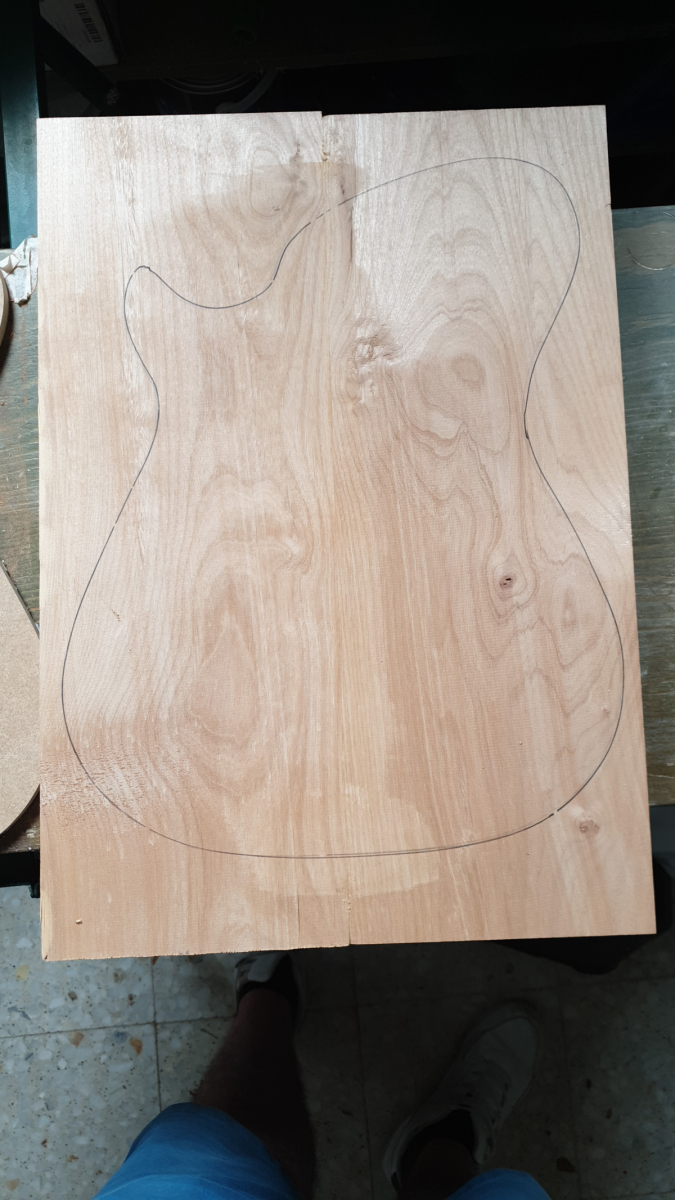

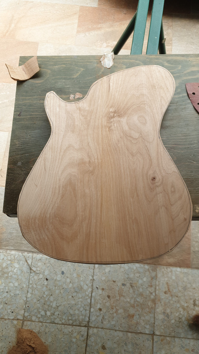

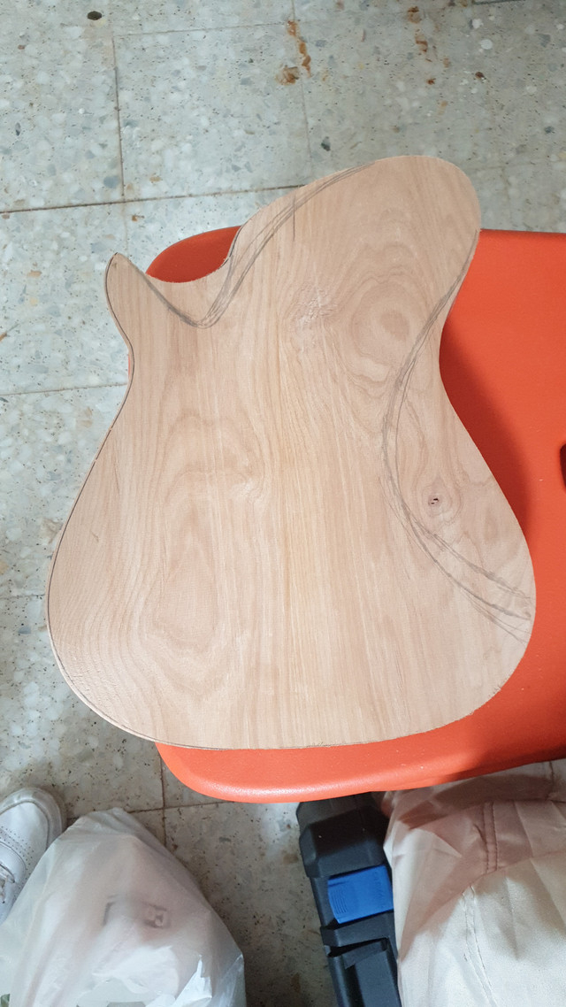

Le metemos mano con la caladora para tener la preforma lista.
Le vamos dando forma con la fresadora, utilizando dos tipos de fresa para llegar a todo el ancho.
Cuerpo fresado, y unos bocetos de los rebajes traseros

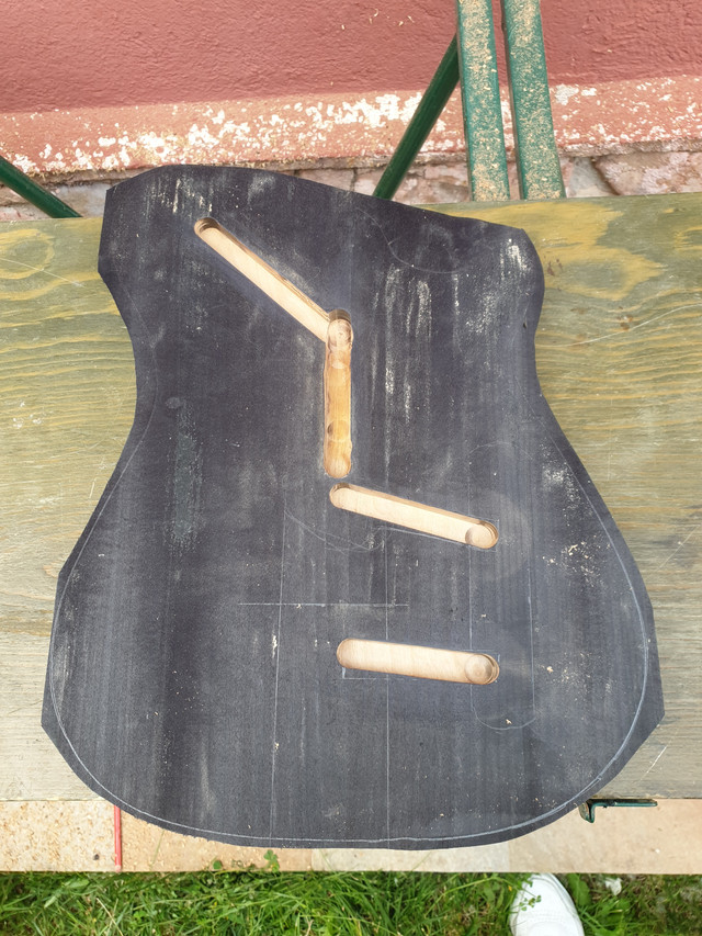

Colocamos la chapa negra de sicomoro y preparamos los canales de la electrónica
Preparamos la junta de la tapa antes del encolado.

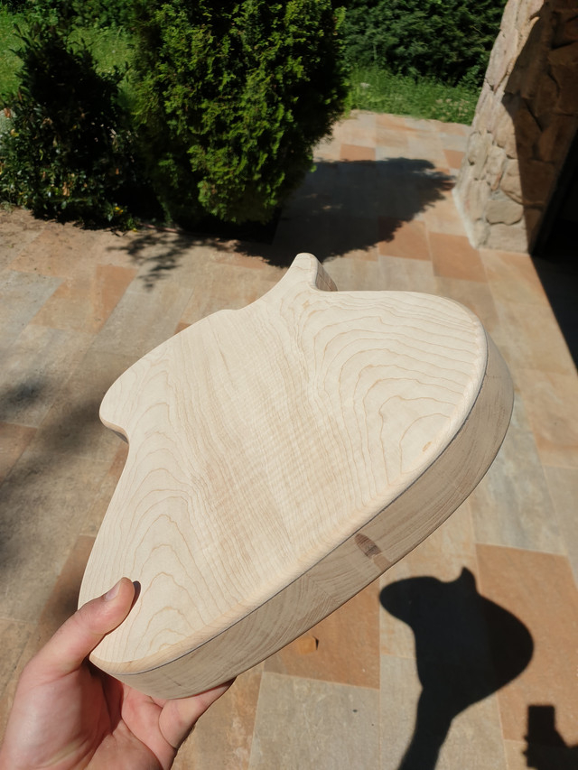

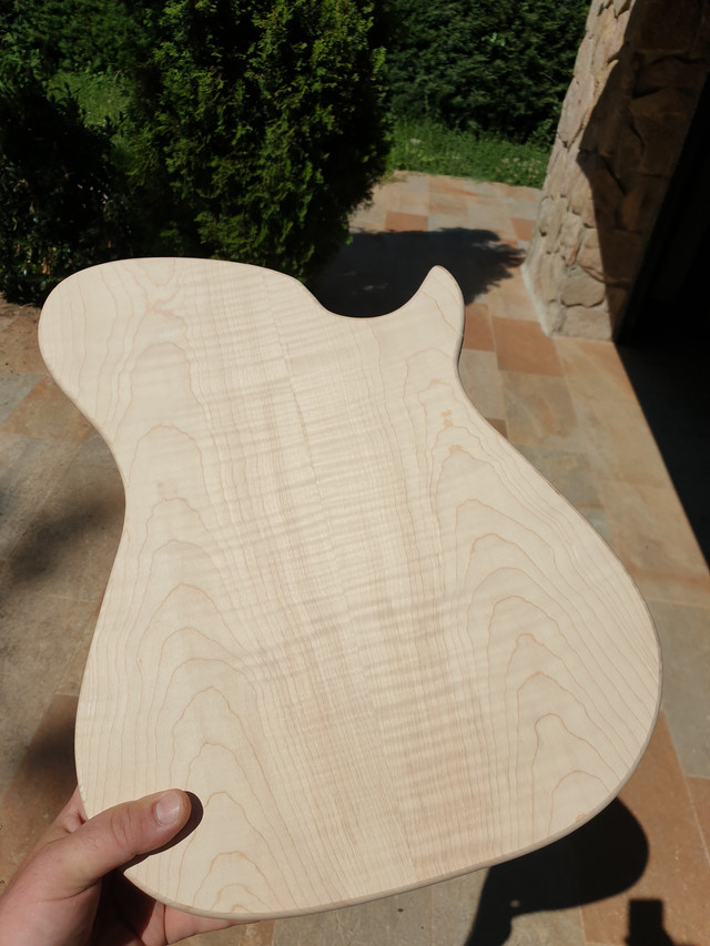

Aquí la tapa ensamblada y con la preforma cortada con la caladora

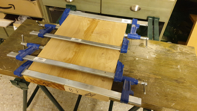

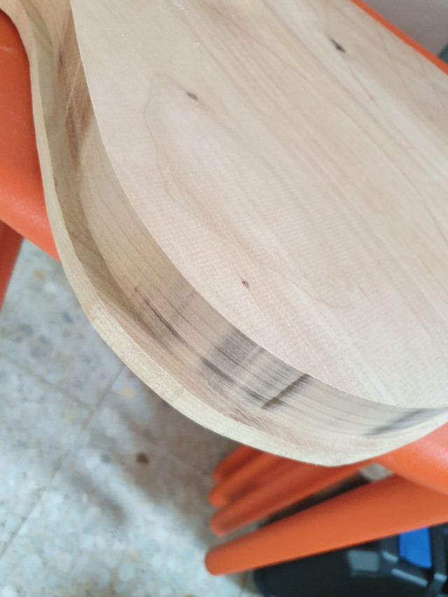

Tapa y cuerpo encolados
Fresado de la tapa listo
Por último le pasamos y a fresa curva para rematar los cantos

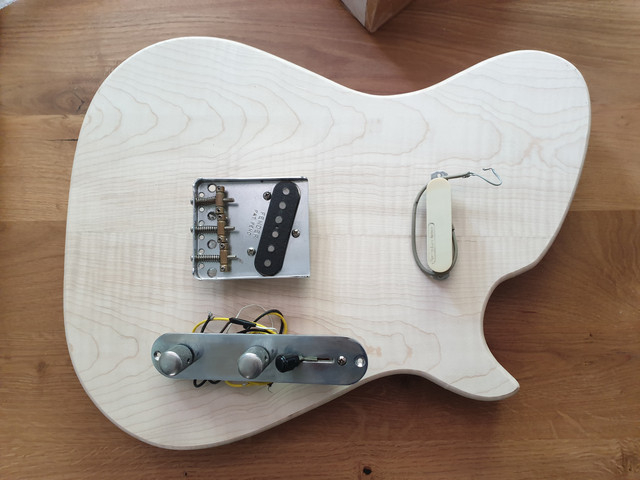

Y aquí una de regalo de la pinta que tendrá la guitarra. Faltarían los controles del fuzz y un switch tipo les Paul para encenderlo y apagarlo.

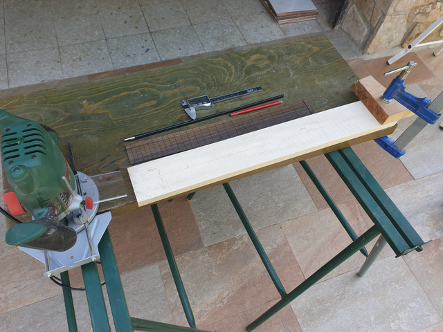

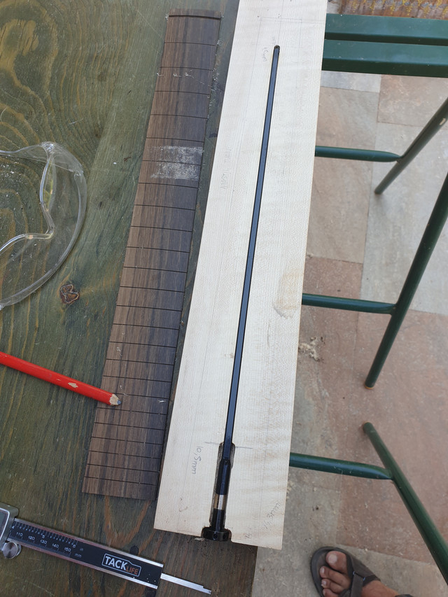

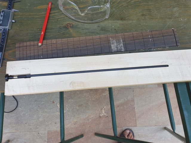

Está vez toca darle caña al mástil, así que nos traemos las maderas, calibre y lapiz para ir sacando referencias y el eje para fresar el alma.

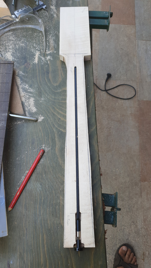

Ajustamos la fresadora y con el carril copiador vamos haciendo el canal con varias pasadas.

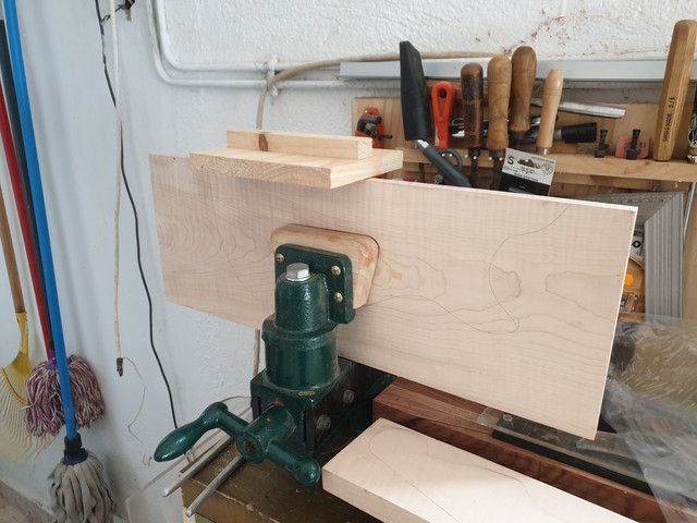

Y aquí precortando el mástil, dejando margen para trabajar luego en la pala.
