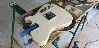

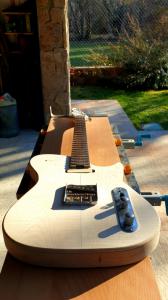

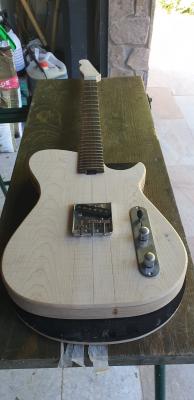

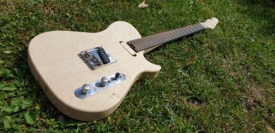

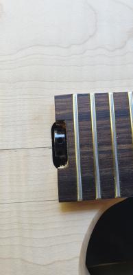

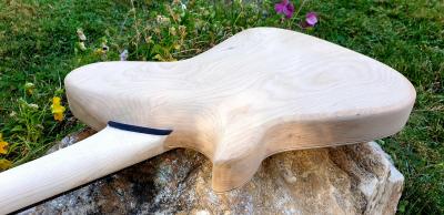

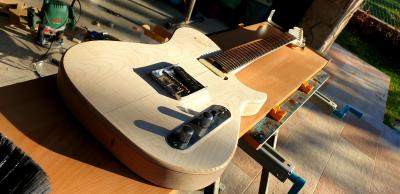

Buenas! Volvemos a la carga tras el verano. Esta vez toca fresados de pastilla y electrónica. Vamos al lío!
Básicamente a tocado fabricar una plantilla para la electrónica y otra para la pastilla del mástil. También se ha hecho un pequeño fresado para que entrará bien la rueda del alma.
Una vez esos fresados listos he dejado el mástil en colándose para mañana ponerme a trabajar en los rebajes traseros.

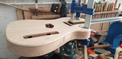

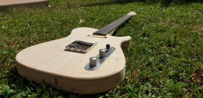

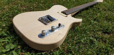

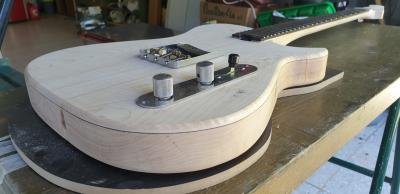

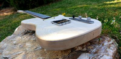

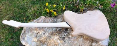

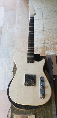

Últimos avances antes de terminar el fin de semana.

¿Que acabado le vas a dar?. Tengo que hacerme con unas gubias de esas, aunque son carísimas!
Dokken
por el 12/09/2022
#53 Pues de momento no hemos llegado a esa fase jeje. Una vez esté integrado el cirucito de fuzz y realizado el primer premontaje tocará abordarlo
Las gubias estas se las robé a mi mujer xD me están sacando del apuro en unas cuantas jaja. Aunque la verdad es que si te gusta trabajar la madera de forma algo más manual merece totalmente la pena invertir en unas buenas. Probé con unas básicas de leroy merlin hace ya tiempo y uff un suplicio.

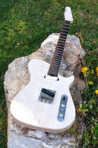

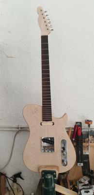

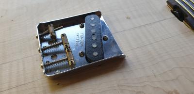

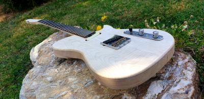

Dokken
por el 07/04/2023

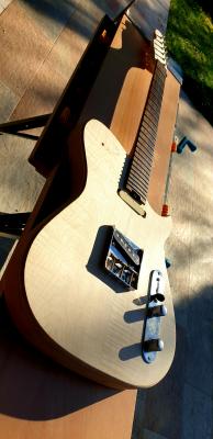

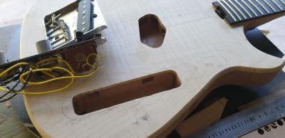

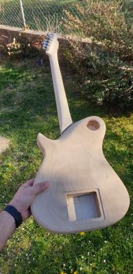

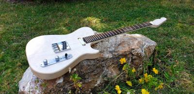

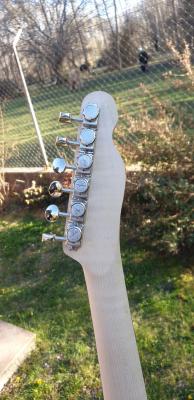

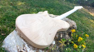

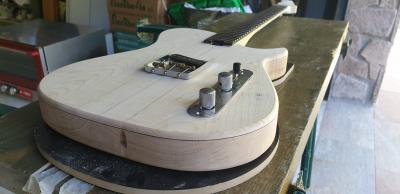

Buenas! Avanzamos un poquito el proyecto en semana santa, fresados de electrónica completados, clavijero y resto de hardware instalado.
Solo faltaría los agujeros a través del cuerpo, el Jack, darle un liado completo, arreglar algunas cagadillas y a darle acabado.

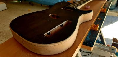

Dokken
por el 08/04/2023

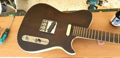

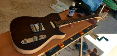

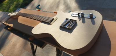

Vamoa con unas pruebas de color, aun hay que lijar, pero había que ver que tal le quedaba el color.

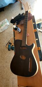

Dokken
por el 08/04/2023

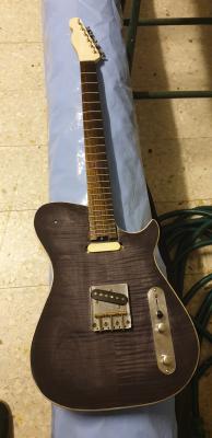

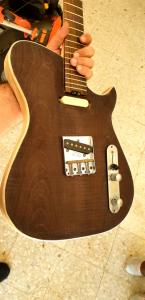

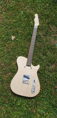

Tras un poco de lija, algo más de tinte y demás este es el resultado.
index.php?controller=forum&action=view_attachment&attachment_id=181934

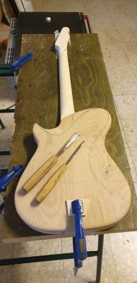

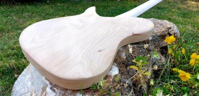

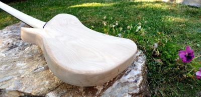

Que curioso, has hecho en Tele el rebaje de detrás como el que hace McInturff en la LP y se parecen en el ala del switch y del cuerno. Pongo el anuncio de la que tengo en venta: https://www.guitarristas.info/anuncios/mcinturff-taurus-standard/1077597
Dokken
por el 10/04/2023
#58 Está todo inventado jajaja, esa forma la fui haciendo en otro modelos que diseñé, la verdad es que me parece la forma mas fluida de dar forma a la madera y sobre todo que sea ergonómica a la hora de acceder a los trastes agudos.
