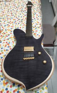

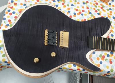

Un schaller hannes, llevaba mucho tiempo con ganas de catarlo, y uff la verdad es q da muy buenas sensaciones, aunque montarlo es un poco más laborioso que los hipshot

Me encanta ese contraste de tapa oscura y madera clara haciendo de binding!! :cool:
te está quedando de lujo! :ok:

#96 Parece el mismo modelo de puentes que usa Mayones en algunas de sus guitarras... deben ser de buena calidad, digo yo....
Pero igual Dokken ya lo ha comentado... habría que repasar todo el hilo... :leyendo:
Dokken
por el 09/02/2022
#99 efectivamente, Mayones suele montar hipshot, schaller hannes y abm si no recuerdo mal este último.

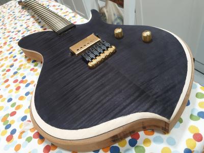

Dejo unas fotillos más de ayer.

#101 Este lo pillé de segundamano (aunque creo q no llegaron a montarlo) a muy buen precio. Aunque tampoco me parecen excesivamente caros nuevos, los hipshot estan entre 90-100€, estos en thomann a 130-145 dependiendo el color. Lo bueno q le veo a este punte, es que la altura se ajusta con un único tornillo que sube o baja la selleta, no como los hipshot que son dos.
Yo creo que para la tuya le iría de vicio! aunque subirá algo más por el tema de 7 cuerdas jeje

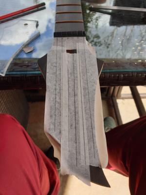

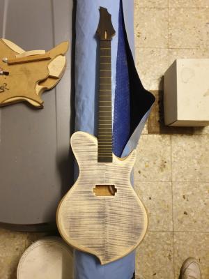

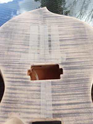

Ha llegado el momento chulo, encolar el mástil al cuerpo. Le he pegado una lija primero al tinte negro para seguir trabajando luego en ello. Este paso me corría prisa porque quería dejar el tema de la fibra optica ya cerrado, que me estaba dando bastantes quebraderos de cabeza el colocar el mástil con ella.

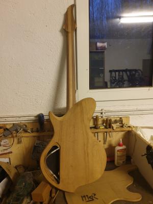

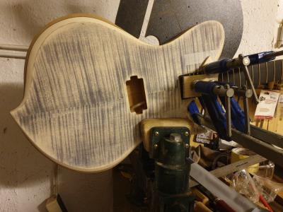

Mástil encolado y rebaje en la unión mástil-cuerpo preparado. Aún falta lijado, pero tiene ya la forma. También he aprovechado para adelgazar un poco el mástil.
index.php?controller=forum&action=view_attachment&attachment_id=168684
index.php?controller=forum&action=view_attachment&attachment_id=168685

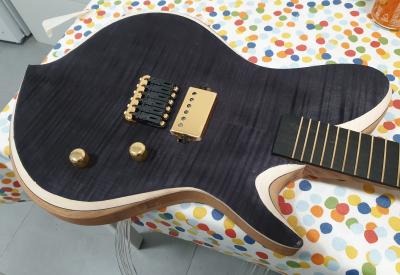

Aprovechamos la semana santa para darle un empujoncito al proyecto.
Puente y clavijas marcadas para hacer el premontaje ;)
