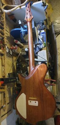

Volvemos a retomar el proyecto, esta vez para encarar su fase final.
Coloque el retenedor de cuerdas que faltaba y un apaño para la trasera.
He empezado ya con el truoil en la trasera y la delantera está preparada para empezar también.

Ricardo_R
por el 14/05/2023
Muy bonita la bicha, ya casi la tienes!

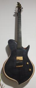

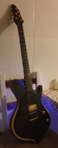

Apañados los últimos detalles

Manuel
por el 17/05/2023
Enhorabuena por tu trabajo.
Es una obra de arte. Felicidades..
manuelr
por el 18/05/2023
Muy chula, las negras son muy elegantes pero como cualquier color sólido es un peligro ya que las grandes compañías lo usan para esconder defectos. No es el caso
Micky Vega mod
por el 18/05/2023
Me encanta el resultado. ¡A portada te vas!
gemelo
por el 18/05/2023
Me quito el sombrero y hago una reverencia....vaya currazo y menudo resultado...profesional como la copa de un pino,menudo guitarron con mayusculas,enhorabuena y felicidades compañero
Henry Amat
por el 18/05/2023
Espectacular 👏🏻👏🏻👏🏻
rockblaster
por el 18/05/2023
Impresionante! qué manos tienes, bicho, no sabes la envidia que me da. Me imagino la enorme satisfacción que se siente tocar con una guitarra hecha por ti mismo, y más con este nivel guitarra que te ha quedado.
Sergio
por el 18/05/2023
#125 madre del amor hermoso, qué erección más tonta. No tengo sombreros pero me voy a comprar uno por Amazon solo para poder quitármelo ante semejante bicharraca. BRAVO :palmas::palmas::palmas:
