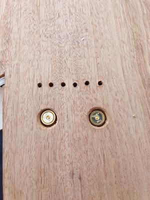

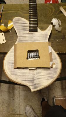

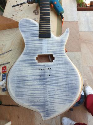

Nos ponemos con el tema agujeros. Clavijas y puente, de hecho me ha pasado algo muy curioso con el puente. Con el venia una plantilla que utilice para marcar los agujeros, tanto los 6 de las cuerdas con los 2 para el anclaje del puente. Pues resulta q al colocarlo el plano no es escala 1:1, es algo más reducido. Putadon con todas las letras, ha tocado repasar los dos agujeros con broca de 6 en vez de dejarla con 5 para tener algo de juego y poder atornillar lo.

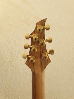

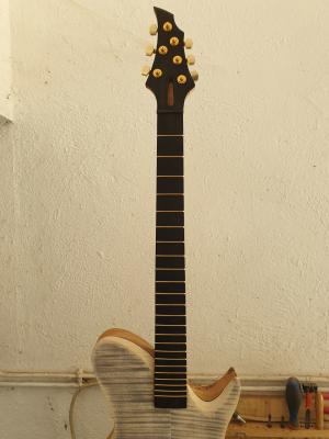

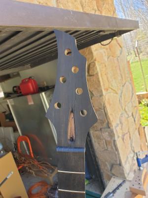

Colocación de clavijas Sperzel, me flipa el contraste entre el negro de la pala y las clavijas.

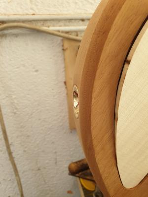

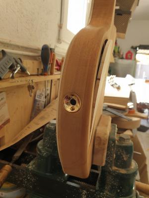

Siguiente "cagada", la colocación del Jack. Para ello tenía dos palas, una de 25mm y otra de 22mm. Tenía q empezar marcando con la de 25 y luego seguir con la de 22. Se me fue la olla y le di primero con la de 22, así que toco rematar a mano para que quedara bien enrrasado.

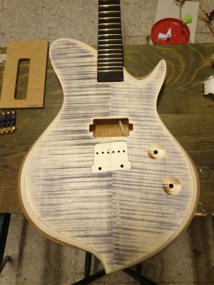

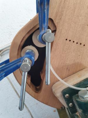

Lo siguiente fue colocar un par de trozos de tapa en la cavidad de electrónica pro una cosilla que haré esta tarde
index.php?controller=forum&action=view_attachment&attachment_id=170487
Detalle de la tapa de electrónica en arce

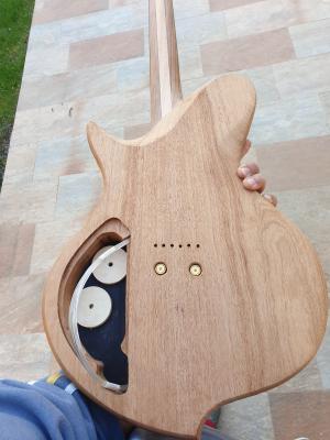

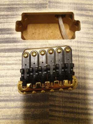

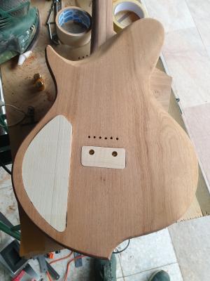

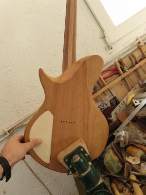

Aquí ya puente colocado. La trasera me tocará hacer algo, me bailo la broca y no quedo nada estético. Seguramente frese para hscer una tapita q lo disimule.

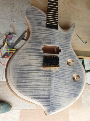

Una vez reforzada la madera en el hueco de la electrónica (al ser drop top tenemos unos 6-7mm de tapa) nos ponemos con los fresados para los knobs, aunque fresemos, en esa zona tenemos casi 12mm al poner el refuerzo.

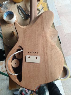

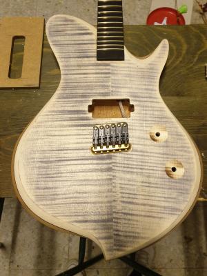

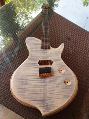

Bueno, para salvar el destrozo de los agujeros del puente, no había quedado nada estético. He decidido fresar un hueco y ponerle una tapita de arce. La tapa la he hecho a mano, ha q no tenía el positivo de la plantilla.
Ha quedado bastante ajustadita, aunque habrá que rellenar con un pelin de caoba una vez esté encolada.

esas cosas pasan. Te hubiese quedado mas disimulado con los huecos del puente si hubieses tapado los agujeros y taladrado nuevamente

#112 era otra opción, el problema es q hacer tapas circulares es complicado que queden igual, aparte corría el mismo riesgo de q me bailará la broca de nuevo. De todos modos hubiera quedado alguna marquita de la zona rellenada. Creo que al final con la tapa quedó más estético.

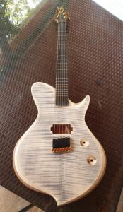

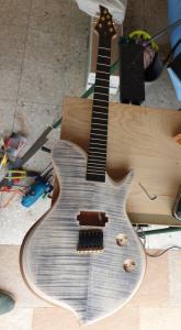

La idea es terminar de lijar todo a 600, y luego seguramente barnizar tapa y pala, el resto irá con truoil.
El problemilla es la griets que salió en la tapa de ébano. Tocará rellenar con polvo de ébano y ciano.

no me refería a hacer una tapa, si no a rellenar el taladro con un tubillón o espiga de algún retal. Si te queda grande, pues rellenas con la espiga, y vuelves a taladrar, de ese modo, si, algo que podria ver , pero es muy dificil.

#115 Si, lo que quiero decir es que el casquillo tiene diámetro 13mm. Como no encontré broca de madera de ese diámetro usé una de 14mm aunque sobrara 0.5mm. La cosa es que al saltar, intenté abellanar con una de 15mm para que quedara algo más "limpio", cosa que no pude ser jeje.
Lo que comentas, tocaría fabricar un tubillón de caoba (quedaría muy raro los típicos de pino). El problema es que sería un tubillón de 15-16mm, al que habría que taladrar de nuevo con la de 14mm. Si no queda completamente concéntrico, se notaría ese injerto, con el riesgo de que me volviera a bailar la broca de nuevo. Vamos, en el caso también se notaría el injerto circular. De todos modos, ya está hecho jeje asi que poco margen hay.

hay unas fresas para hacer esos tubillones de la madera que quieras. Yo lo compré en amazon y me sirvió para un bajo que le construi a mi hermano y donde se me habia ido la fresa, y quedo practicamente invisble

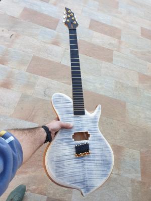

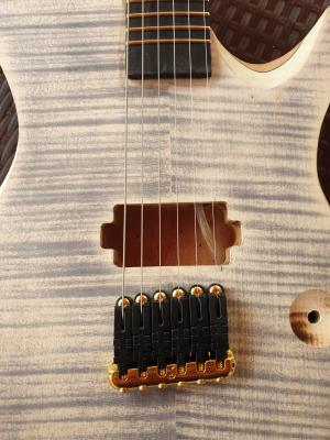

Buenas!! Volvemos al trabajo aprovechando el fin de semana. La última vez no tenía cuerdas a mano y no pude hacer un premontaje para ver que tal estaba todo, así que esta vez me traje un juego para ponérselo.
index.php?controller=forum&action=view_attachment&attachment_id=171591
index.php?controller=forum&action=view_attachment&attachment_id=171592
index.php?controller=forum&action=view_attachment&attachment_id=171593
index.php?controller=forum&action=view_attachment&attachment_id=171594

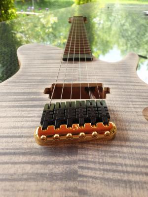

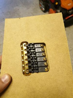

Y la primera en la frente xD. Pese a que medí la altura del puente, debí calibrar mal la profundidad de la fresadora y al poner cuerdas tenía una acción bastante grande. Es cierto que no le di inclinación al mástil, porque no tengo herramienta para hacer algo así con ciertas garantías jeje.

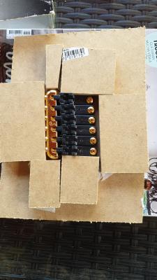

Pero bueno, tras ver que pasaba, decidí hacer una plantilla para embutir un poco el puente y poder tener una acción cómoda.

La verdad es que una vez puesto, quedo muy bien, estéticamente no queda mal, y he conseguido una acción de 1-1.5mm con margen tanto para subir como para bajar. El otro detalle, que se aprecia en las primeras fotos, es que en el encolado, se movió un poco el mástil, haciendo que la sexta en el traste 24 esté más cerca del borde q la primera cuerda. Realmente no es mucho, no afecta al quintado, pero es algo qeu me hubiera gustado evitar, aunq al tener la fibra óptica, costaba hacer pruebas para encajarlo bien, ya que cada vez q precolocaba el mástil para medir había q andar pasando las fibras con el riesgo de partir alguna.
