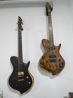

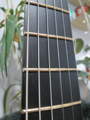

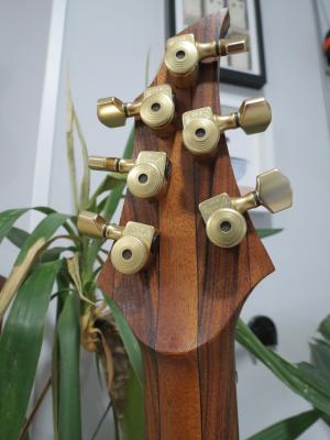

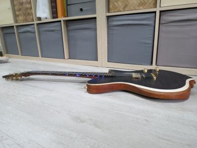

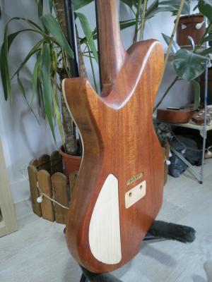

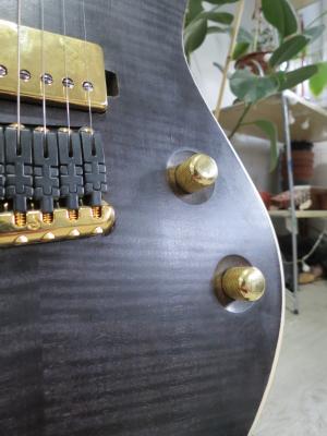

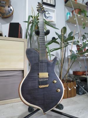

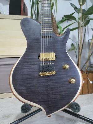

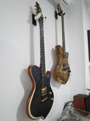

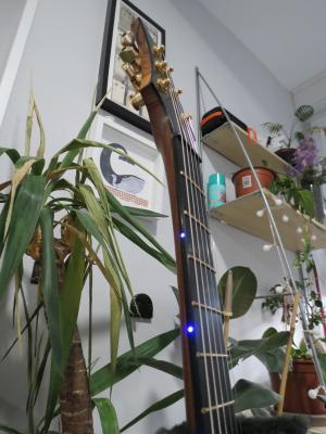

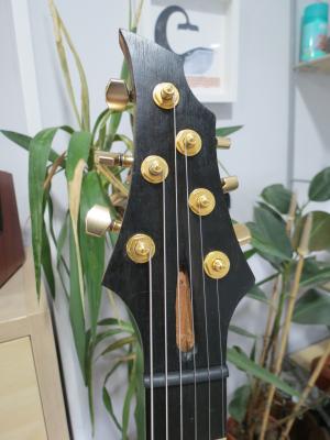

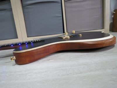

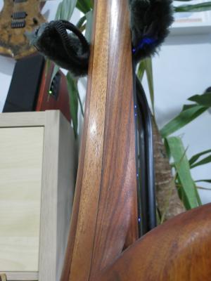

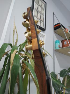

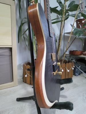

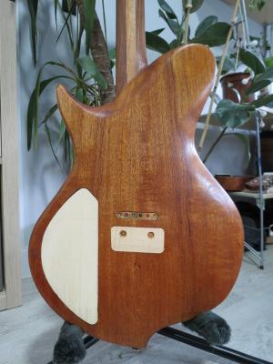

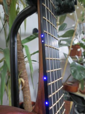

Buenas! Aquí van unas fotillos algo más encondiciones ;).
Resumiendo un poco la guitarra, estas son las specs:
Maderas:
- Cuerpo Caoba Americana de dos piezas.
- Tapa arce flameado drop top
- Chapa de sicomoro negro para colocar entre el cuerpo y la tapa.
- Mástil de 3 piezas, pau ferro - caoba americana - pau ferro, con chapa de sicomoro negro entre cada pieza.
- Diapasón de ébano negro, radio 12" y escala Gibson 24.75" con 24 trastes.
Electrónica:
- Pastilla bobinada a mano, 17.8k si no recuerdo mal. Imán de alnico 8 (creo recordar, en el hilo que abrí sobre bobinado de pastillas estaba el proceso de esta).
- Un pote de volumen, y un push pull para el tono.
- Pila de 9v para alimentar el led de la fibra óptica.
- Jack encastrado en el cuerpo, tipo telecaster.
Hardware:
- Puente Schaller Hannes
- Clavijero Sperzel
- Knobs metálicos dorados
- Jack dorado
- Trastes acabado gold (comprados en madinter, no recuerdo exactamente el modelo)
Curiosidades:
- Side dots realizados con fibra óptica (puede ser un poco cantoso, pero llevaba años queriendo tener algo así)
- El perfil del mástil es totalmente al gusto, para este no he seguido un patrón "estandar", empieza gordo desde la boluta y progresa hasta un grosor casi tipo wizard de Ibanez, aunque me recuerda un poco más a las Kramer 80s.
