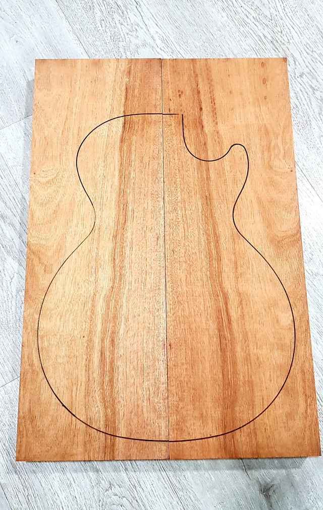

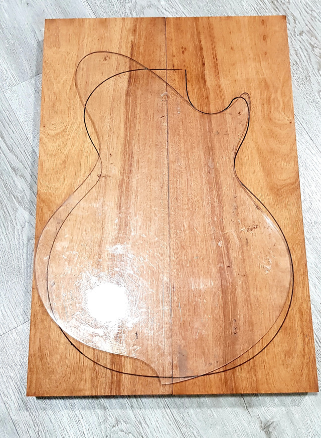

He podido respirar tranquilo, por "capullo" me fui a por la tapa son caer en llevarme metro o la plantilla, por suerte entra, justita pero entra.
Perderemos un poquito al lijar para encolarla pero sigue en el margen.
La idea es q en los rebajes del cuerpo se llegue hasta la caoba.

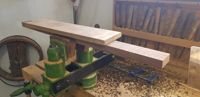

Hoy he dejado el diapasón de ébano con la forma y ya sta el mástil encolado, al final le he metido dos chapas negras para hacer algo más de contraste.

le das forma al diapason antes de ranurarlo?
Yo prefiero ranuralo y ya despues ledoy la forma, como se te desvíe un poco la plantilla, te va a quedar el diapason inservible...
Dokken
por el 30/04/2021
#22 jajaja no hombre, fíjate al inicio del post. Lo compré ya radiado y ranurado.
En la foto que he subido era de la parte de detrás que era la plana donde he pegado la plantilla jeje
eddiewarlock
por el 01/05/2021
#23 entonces, perfecto!!
