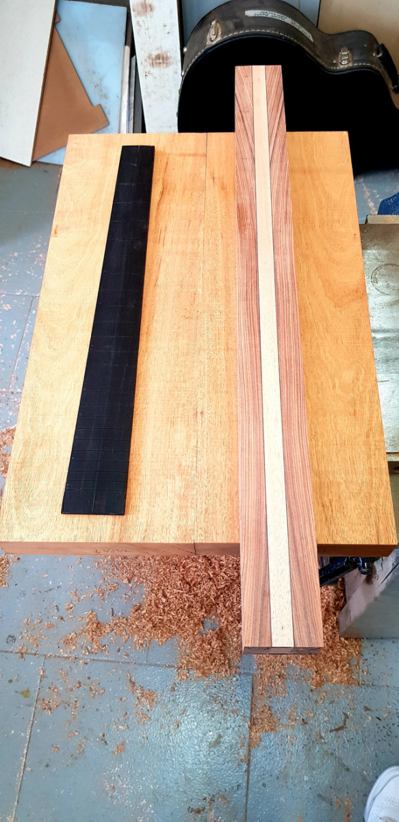

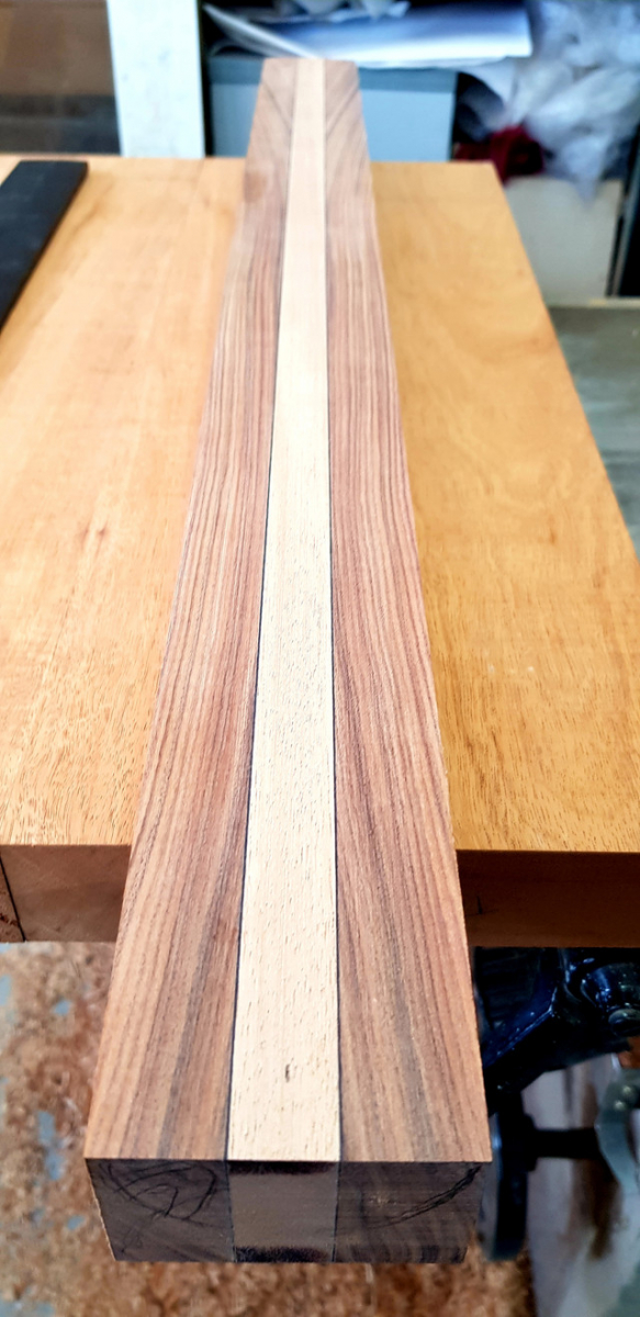

Hoy he podido avanzar un poquillo más en este proyecto. Lo primero quitar los gatos del mástil y ver que tal había quedado la pieza, tras pasarla un poco por la lijadora de banda tiene esta pinta.
Deseando empezar a tallar el pao ferro a ver que beta sale en los laterales del mástil.

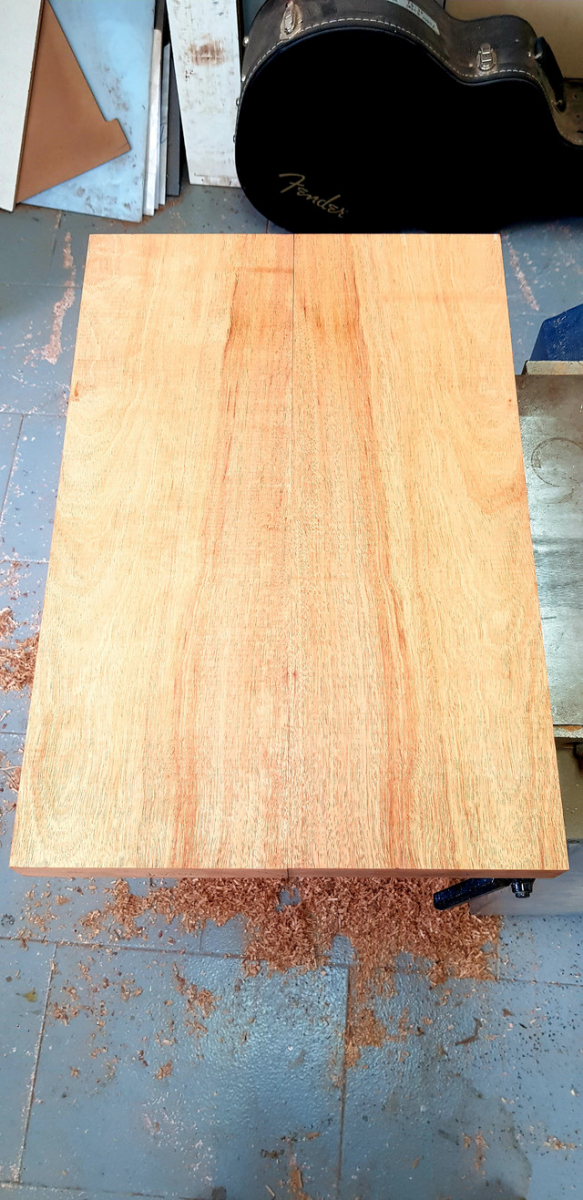

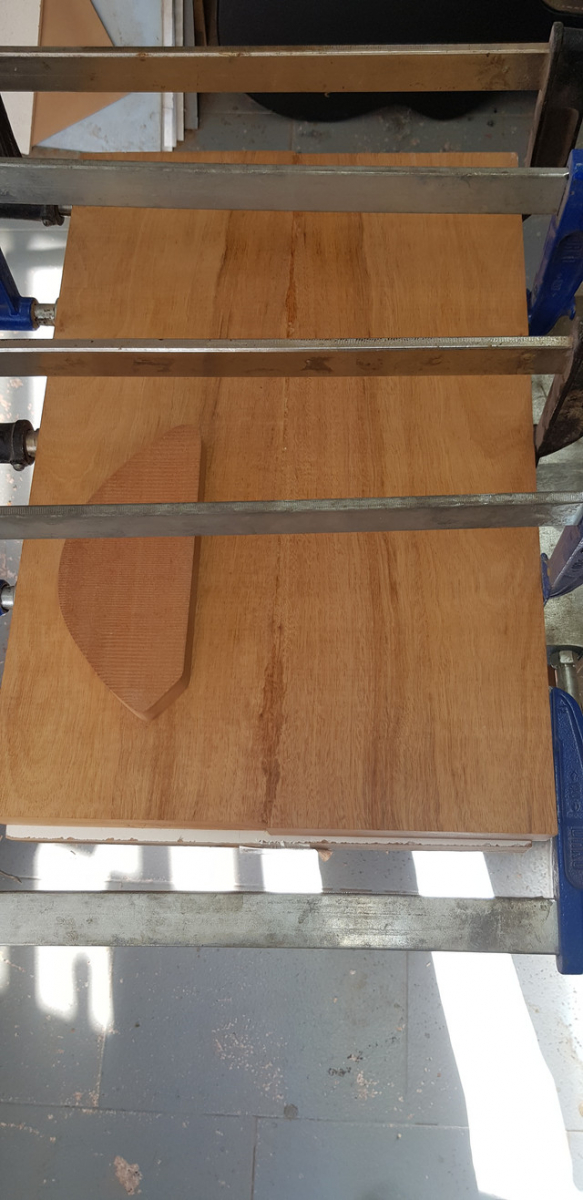

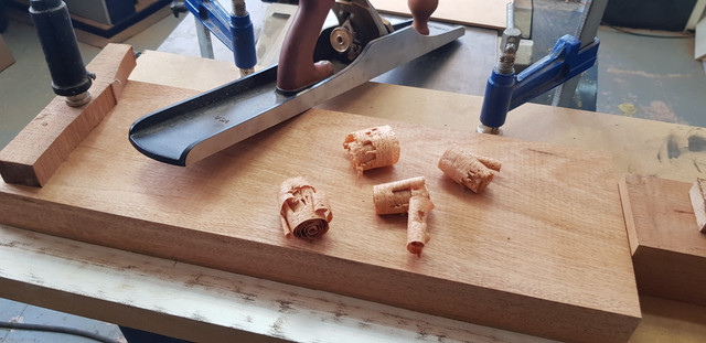

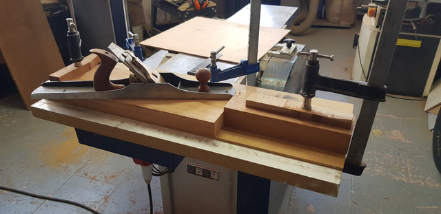

Lo siguiente ha sido rectificar los tablones de caoba americana para el cuerpo. Se han pasado un pelin por la regruesadora para corregir un pequeño desnivel y lo siguiente ha sido darle con el cepillo para preparar el encolado.
Esta será la beta que llevará la trasera, la verdsd es que la junta ha quedado perfecta, así que en cuanto esté lista para encolar empezaremos a darle forma

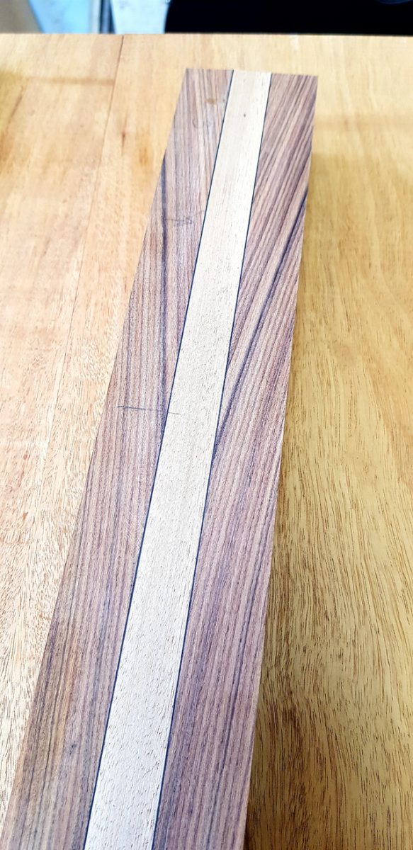

Por último una visual de todas las maderas de la guitarra

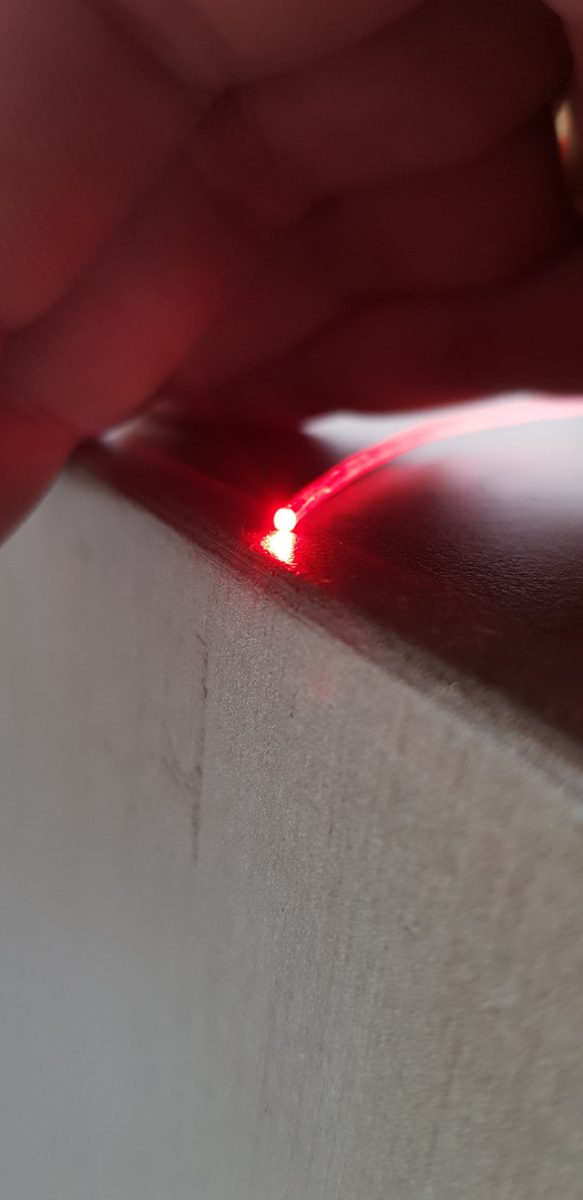

Y para terminar un pequeño adelanto sorpresa jeje, side dots de fibra óptica plástica (POF)

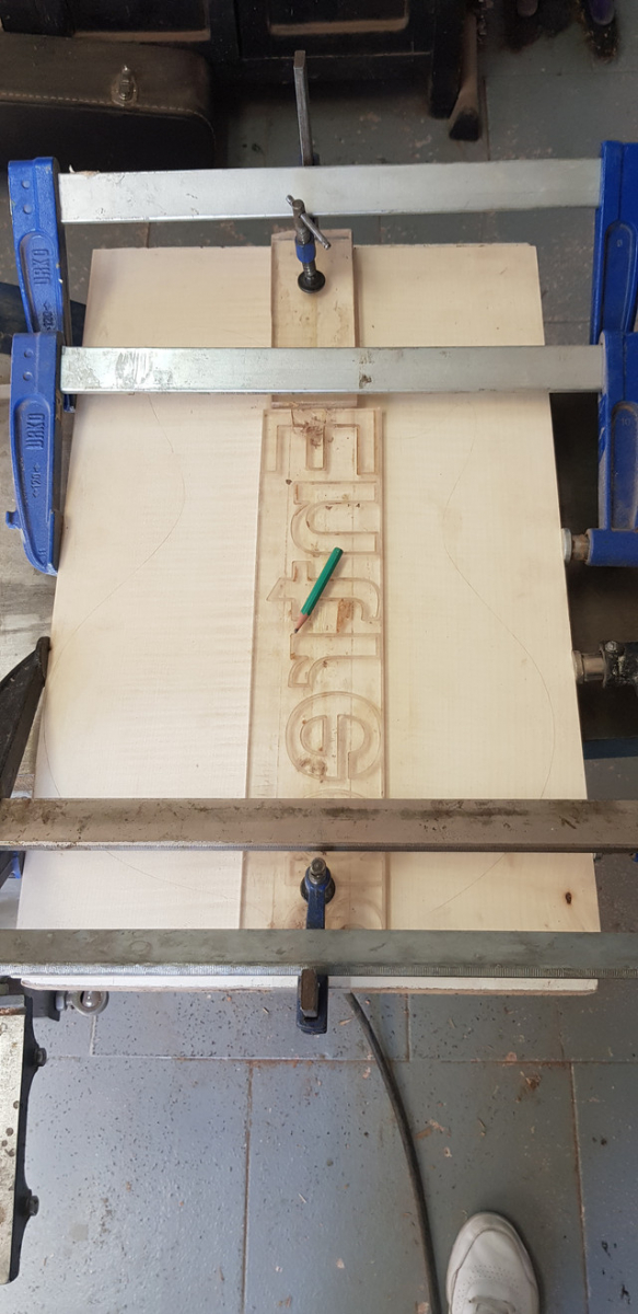

Dokken
por el 04/05/2021

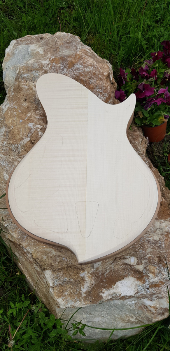

Hoy he estado en Madinter un momentillo para regruesar la tapa de arce flameado a 6mm. Si todo va bien, este fin de semana estará el cuerpo encolado y con suerte completamente fresado!
Aunque ha tocado un pequeño cambio de última hora, necesitaba el alma para poder hacer el canal y continuar con la construcción del mástil. Mi idea era usar un alma de doble acción normal, pero no les quedaban, así que al final he comprado una de doble acción pero con rueda. Esteticamente me gustan mucho, pero me va a tocar trabajar un poco más el final del mástil para colocarla bien.
También aproveché el otro día para comprar las fresas de dremel y las brocas que necesito para instalar la fibra en el diapasón.

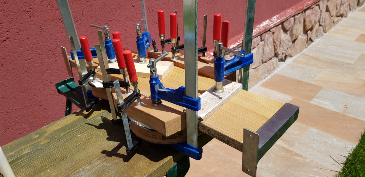

Dokken
por el 06/05/2021

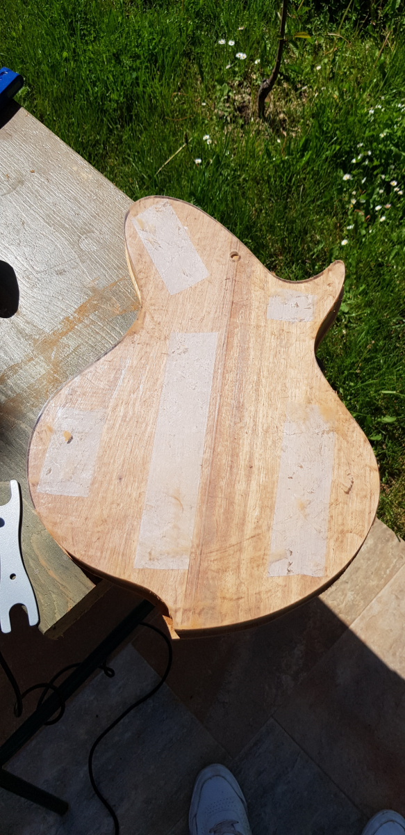

Preparando la madera para avanzar este fin de semana con el cuerpo. He dejado encolando la tapa y el cuerpo.
Mañana un poco de prefroma y el sábado a preparar cajeos, encolar y si da tiempo fresar.

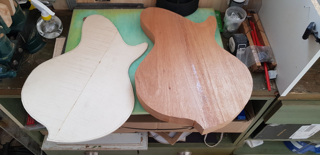

El viernes me pase a recoger la tapa y el cuerpo que se quedaron el jueves encolando. Aproveche y le di la prefroma para no tener que usar tanto la fresa.
Hoy sábado me he liado a quitar el resto de cola de las uniones y a preparar el fresado del cuerpo.

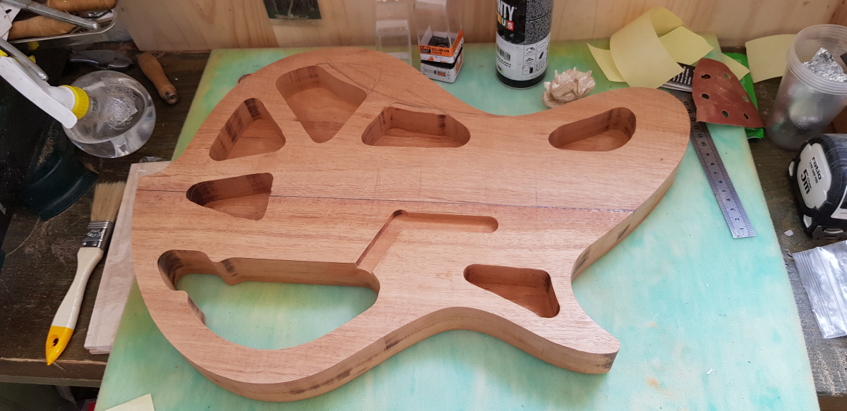

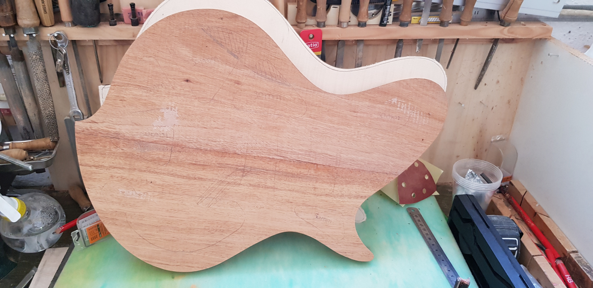

Comenzamos con la plantilla a darle la forma final a la caoba. Usando un par de fresas para alcanzar el grosor completo del cuerpo.

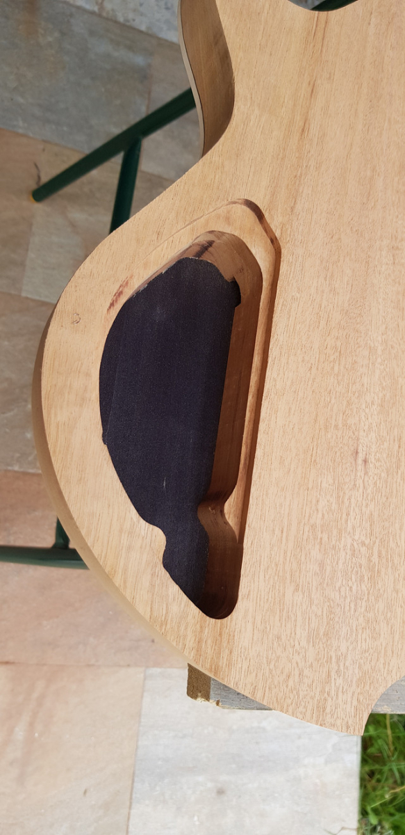

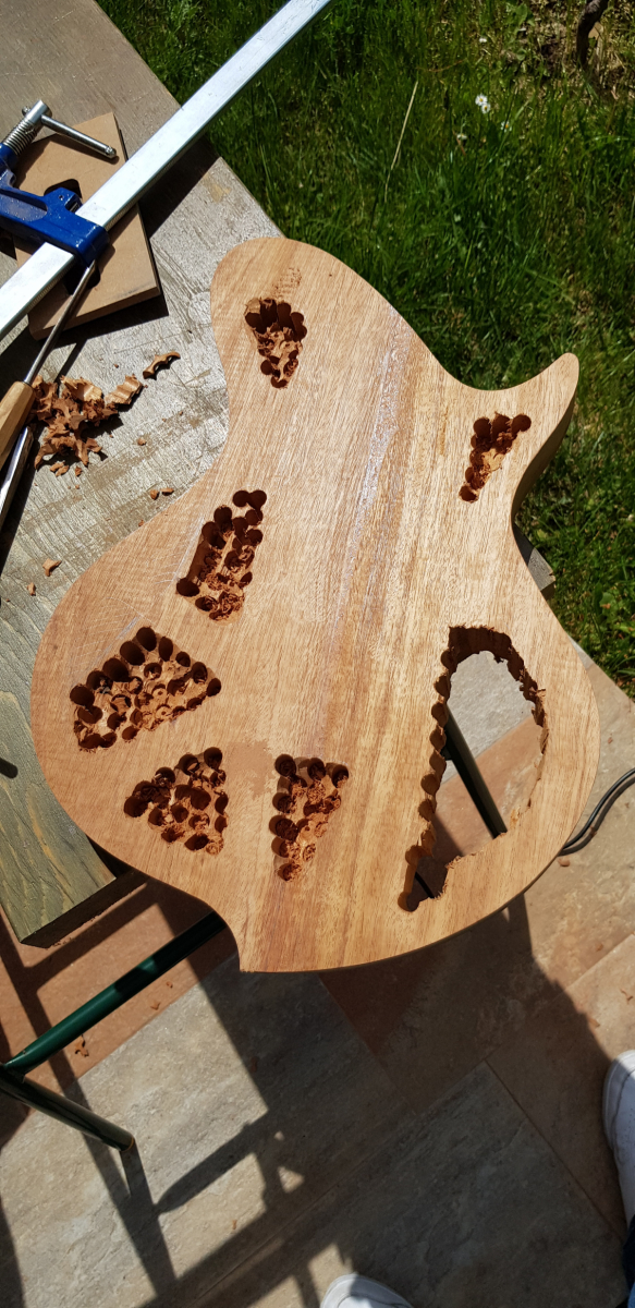

Una vez listo eso, nos ponemos con las cámaras.
Taladros para vaciar, un poco de gubia listo para fresar.
Aprovecho para fresar los canales de la electrónica.

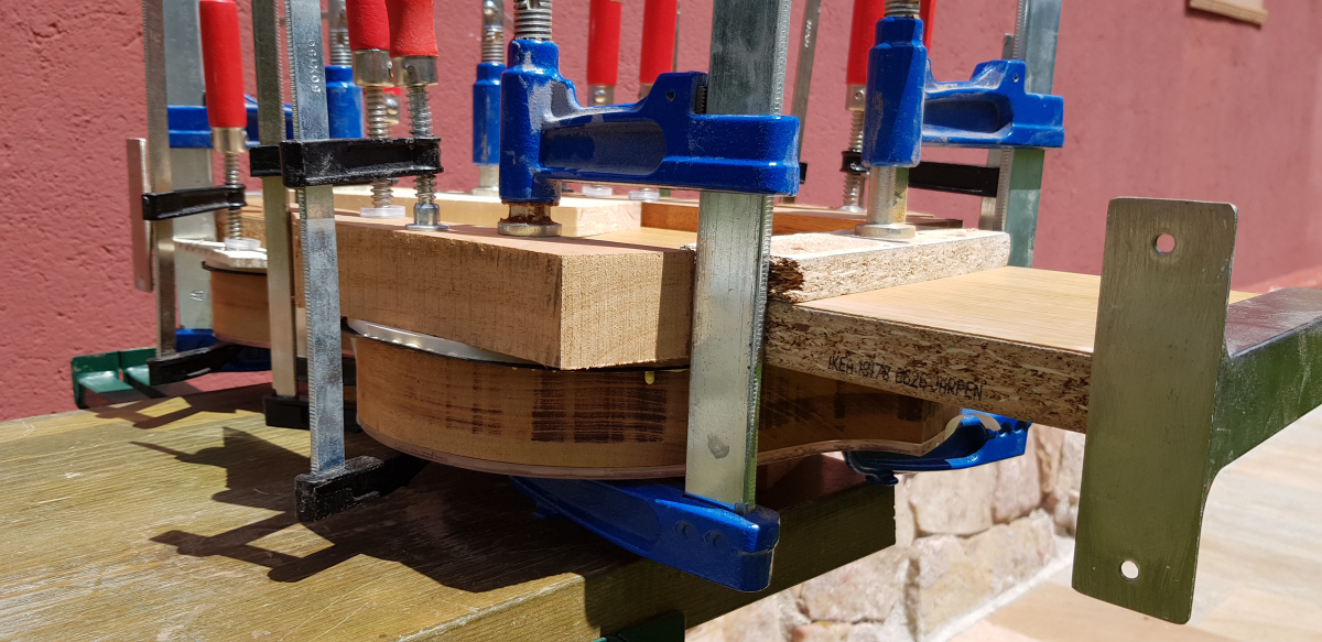

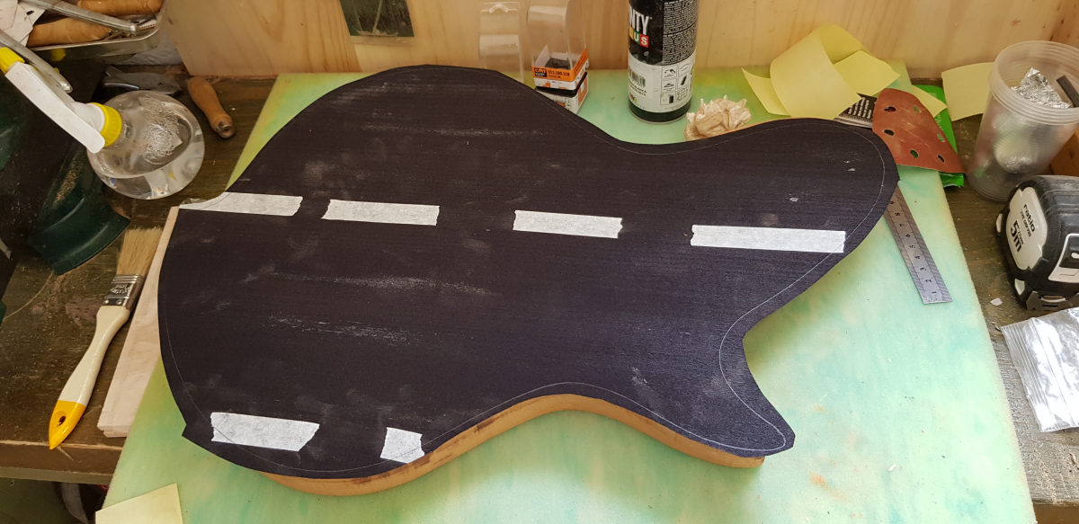

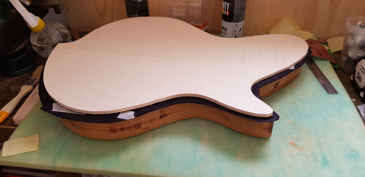

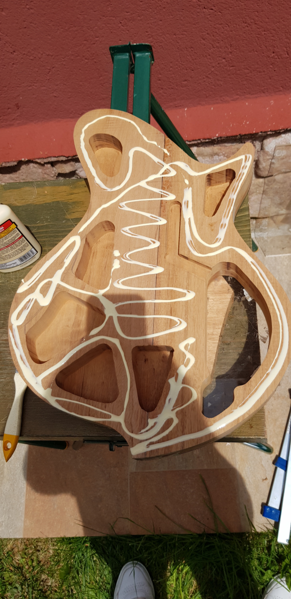

Una vez listo esto, preparamos la chapa negra y listos para encolar.

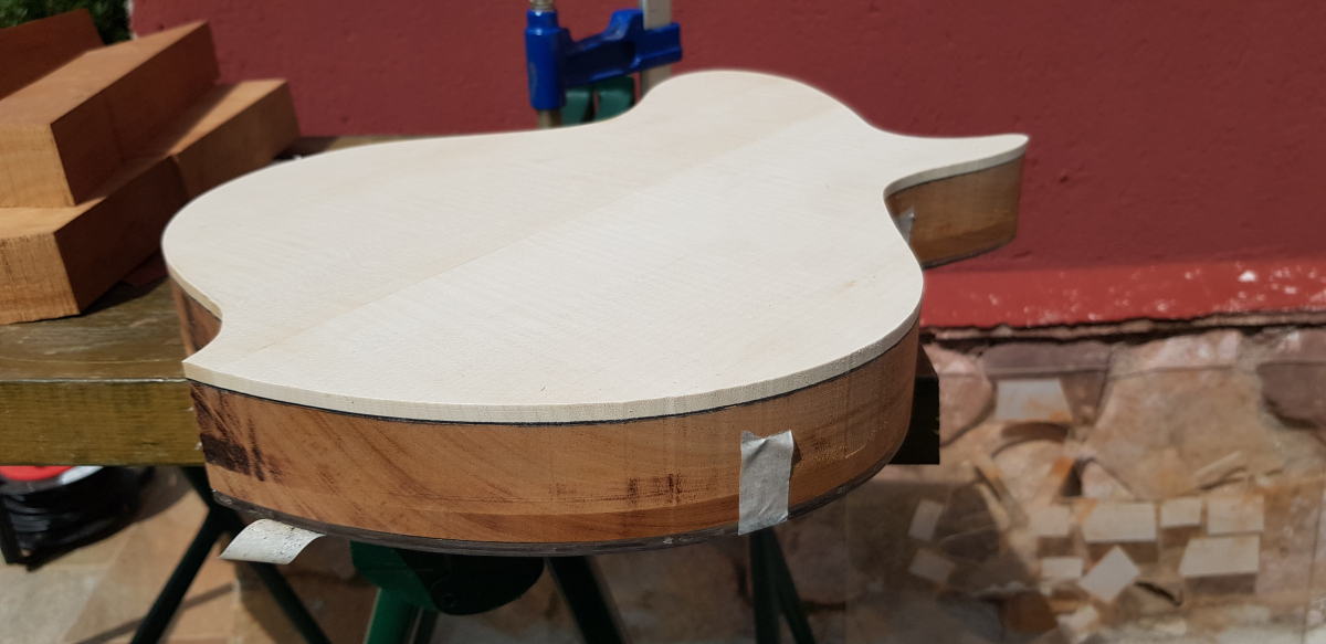

Una vez listo el encolado, quitamos gatos y pasamos la fresadora para tener el cuerpo con su forma final.

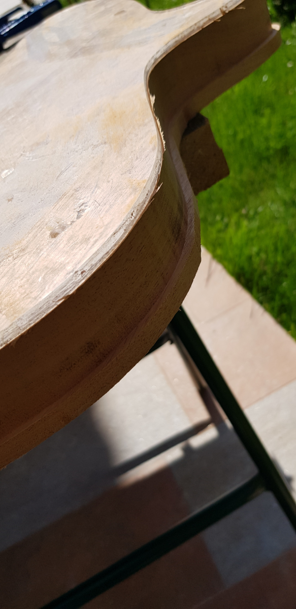

Ahora solo queda marcar los biseles y darle a la escofina. La cosa es que tendré que medir bien para no llegar hasta las cámaras acústicas.
El otro "fallo" es q se me pasó que no tenía que haber fresado la cámara que va en el eje, ya que esta guitarra la idea era usar un tune o matic con cuerdas a través del cuerpo. Seguramente toque usar cordal, que era mi segunda opción.
Un saludo!!

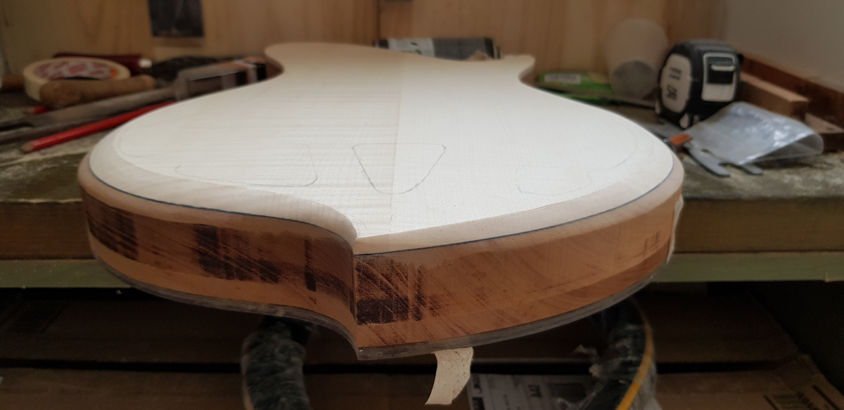

por el 08/05/2021
Biseles a golpe de escofina, estaba con la duda de cómo quedaría. Se que en este diseño, con tapa Carved, los biseles quedan de muerte, pero en tapas de 6mm aún no había probado. Viendo el resultado, me alucina la chapita negra.
Thorin
por el 09/05/2021
Esa chapa negra queda cojonuda!!! Va cogiendo forma la cosa!!

Dokken
por el 09/05/2021
#32 gracias compi! En mis otras tres guitarras la puse también, pero en esas no llegué a hacer algo como esto. La chapa la uso un poco por estética y sobre todo para corregir cualquier error (si hubiera zona q se me hubiera pasado replanar bien).
Pero vamos, visto como queda creo que voy a seguir usando tapa drop top en vez de Carved top para este tipo de cosas.

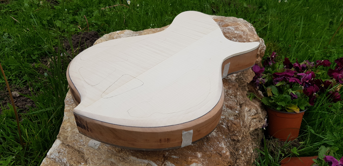

Dokken
por el 09/05/2021
Rematamos el fin de semana con el fresado para la tapa de la electrónica.
Ahora toca esperar a recibir una fresa de 6.35mm para hacer los cajeos de pastillas y a seguir dándole caña al mástil.

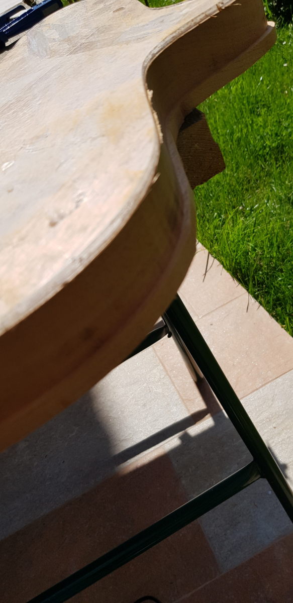

Dokken
por el 09/05/2021
#35 jajajaja aún queda para ser una súper producción jaja.

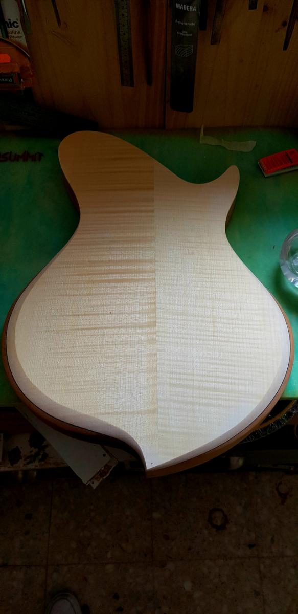

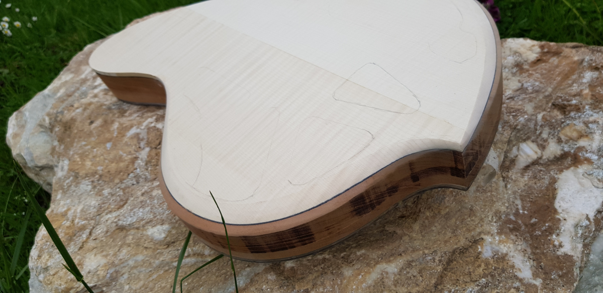

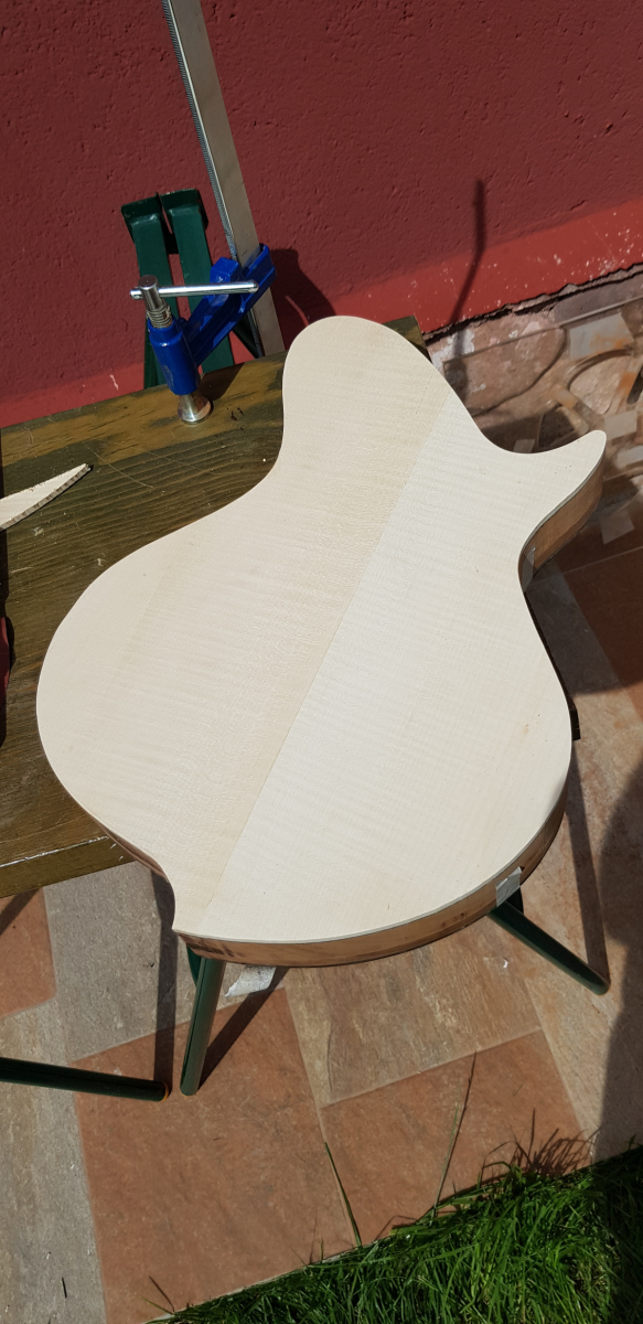

De momento despedimos el finde con esta fotillo, le he dado un lijado completo y mojado la tapa para ver que tal pinta el flameado.
Lo único malo es que la tapa no es bookmatch, vamos q tienen distinto dibujo, pero por el precio que me salió merece la pena. De todos modos la parte que menos flameado tiene llevará los potenciómetros, y estoy tanteando si hacerle un golpeador tipo les Paul que vaya acorde con la forma, así también se disimula ese cambio
