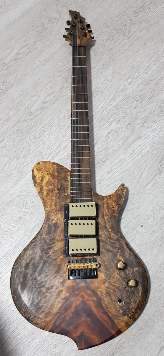

Esto de tener parones hasta volver a tocar la madera trae sus quebraderos jajaja, estaba dándole vueltas a un tema de la electrónica. De hecho estaba viendo si hacía un pequeño montaje con el ordenador hasta que he dicho, coño, que tengo dos iguales en casa jajaja.
Así que esto es lo que tengo mas o menos en mente con este nuevo proyecto. Yo creo que puede quedar bastante curioso y versátil.
Básicamente meterle tres humbucker bobinadas a mano, con un toggle switch de tres posiciones y dos potes pushpull para poder jugar con las mezclas de pastillas. Todo en dorado, incluso estaba tanteando el fabricar un golpeador que vaya acorde con el diseño en madera.
¿Como lo veis?
PD. Esta semana a ver si puedo avanzar el mástil y dejar el acanalado del alma junto con el tema de la fibra óptica y muy probablemente le ponga un par de varillas de fibra de carbono para reforzar el mástil.
Un saludo!
Arturo O.
por el 19/05/2021
#42 Me parece francamente bonita, y eso que yo no acabo de ver lo de las 3 humbuckers en las guitarras y me gustan los diseños más clásicos. A rematarla!
Maranello
por el 19/05/2021
#42
Una preciosidad. Las tres humbuckers me parece una gran idea, personalmente soy más de HSH, pero creo que si las ruteas al estilo de la LP Frampton pueden dar mucho juego.
Y todos los herrajes dorados le dan un toque muy especial, a juego con los reflejos de la tapa.
Lo que no acabo de ver claro es el golpeador, me da la impresión que puede quedar un poco raquítico al ser tan delgada la zona bajo las pastillas, y alargarlo hacia los potes no lo veo. Con esa tapa tan bonita…yo dejaría que luciera en todo su esplendor.
Dokken
por el 20/05/2021
#44 Buenas! Yo la verdad es que las HSH las veo raras. Vamos, hablo de los modelos Ibanez por ejemplo, me gustan más en ese caso únicamente H-H, pero es cierto que a nivel sonido dan mucho juego.
En este caso, la guitarra de la foto solo era para prueba, ya que está terminada. La idea de las 3 pastillas y todo dorado es para la que estoy fabricando con tapa de arce.
Sobre el tema de golpeador, de momento cuando llegue la hora probaré con algunas plantillas y diseños, si me cuadra, palante, sino sin golpeador y apañado

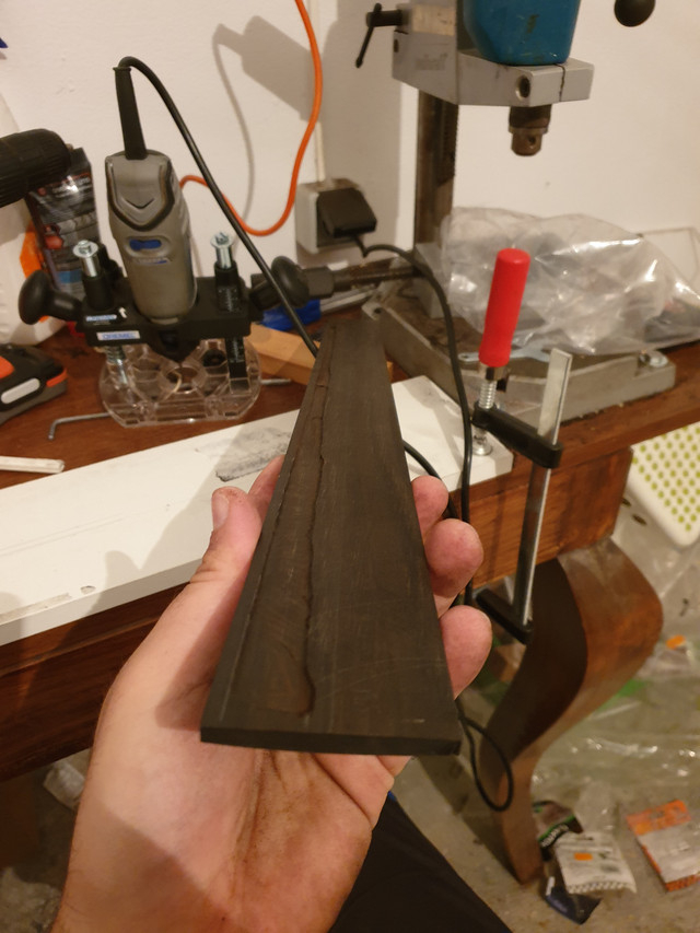

Buenas!
Hoy he podido avanzar un poco más en la guitarra. Concretamente en el trabajo del diapasón. Como quiero meter la fibra óptica en los side dots toca fresar un canal en el diapasón para ir metiendo todas las fibras. De momento he dejado el canal "común" y solo faltaría los canales que van a cada side dot.
Nota para la siguiente, me tengo q pillar unas orejeras jaja pensaba que no hacía tanto ruido la dremel fresando.

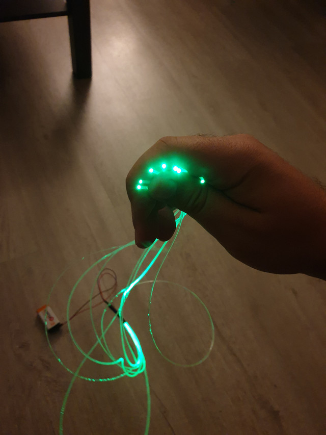

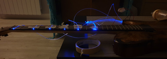

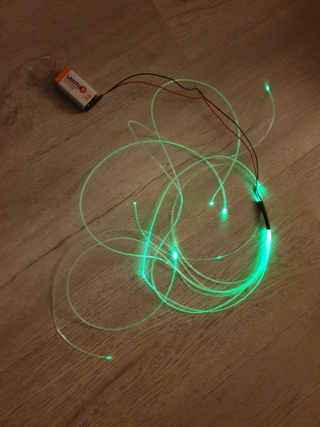

Preparando la fibra óptica, al final me he quedado corto con los 5 metros que pedí. Me ha dado para llegar al traste 12, ya tengo más en camino. A ver si con suerte para este finde está montado.
Más o menos quedaría algo tal que así, jugando con el color que lleve finalmente la tapa. El Led ira en el hue o de la electrónica por lo que se podrá sustituir sin problema.
