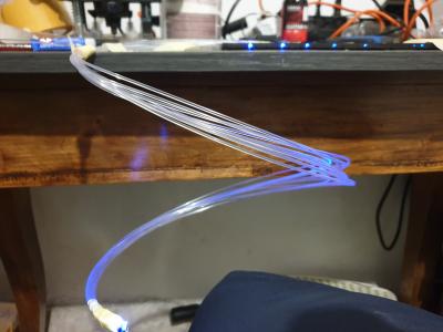

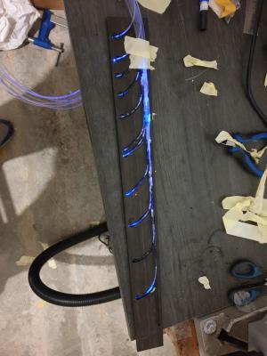

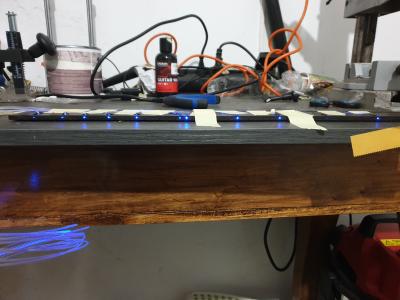

Buenas! Pues antes de acabar el año quería darle un pequeño empujón a este proyecto, y como se suele decir ¿porque hacer las cosas fáciles si las podemos hacer difíciles? Jajaja.

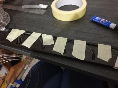

Así que nada he seguido con el fresado interno del diapasón para colocar las fibras, la idea es tener el mástil "cerrado" para antes de acabar las fiestas. Hay que hacerle el fresado del alma y ya podríamos pegar el diapasón.

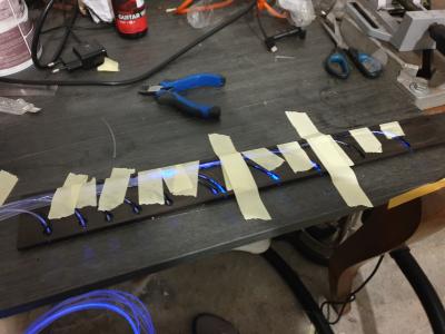

La idea es llevar las fibras hasta el hueco de la electroncia y ahí distribuir los leds, seguramente habrá que poner 2 o 3 ya que con uno no me da para iluminar bien las 11 fibras.

Cagada importante, pero a tiempo. No usar loctite con este tipo de fibra, la daña. He ido a probar el Led cuando estaba seco y no lucian igual, al retirar la fibra se han partido. Probaré a reinstalarlo de cero usando epoxi, tocará pasar un pelo la fresadora para rehacer un par de canales.
Daniel
por el 31/12/2021
#63 vaya… Y con pistola de pegamento de silicona? Lo mismo sirve ya que solo es para sujetar la fibra, no?
Dokken
por el 31/12/2021
#64 pues creo q tiraré con eso! No había caído la verdad. Realmente solo necesito q se quede en su posición hasta q cierre el mástil.

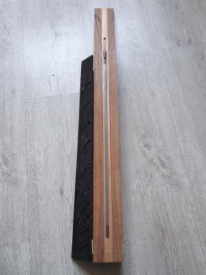

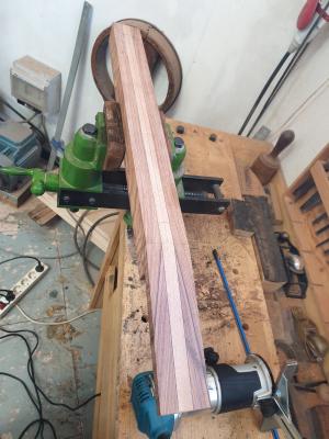

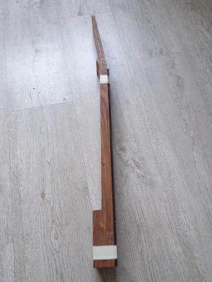

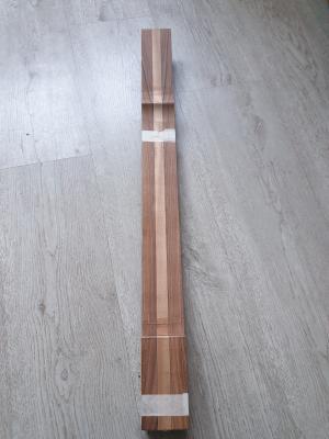

No despedimos el año sin antes darle un buen empujón a este proyecto! Llevaba mucho tiempo parado por el tema mástil, al ser un bloque tan grande y sacar la pala sin corte scarft join, necesitaba una sierra vertical, ya que a manubrio me podían dar las uvas del 2022 jajaja en verano saque el ángulo de la pala y eche una mañana entera de sierra y escofina. Así que nada, hoy con acceso a una sierra he podido avanzar bastante el asunto.
Lo primero ha sido fresar el canal del alma. Esta vez, alma normal, no de las de rueda. En este modelo me gusta que vaya así.
Luego unas pasadas por la sierra y un remate con la lijadora para tener la preforma lista.
Este fin de semana espero rehacer la instalación de la fibra y dejar el diapasón encolado. Así en cuanto suba donde tengo la fresadora, le pego el fresado y empezamos con la talla del mástil. Lo bueno es que queda es bastante rápido (fresado de neck pocket, fresado de pastillas y fresado de mástil-pala) una vez tengamos eso podemos volver a guardar la fresadora hasta el siguiente proyecto.

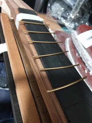

Esta vez he probado con pégamento epoxi y ha quedado de lujo, no ha corroido la fibra óptica de plástico :)
Está noche espero dejar el diapasón encolando y mañana con suerte freso el contorno del mástil.
He pillado también unos trastes evoGold, van a quedar espectaculares con el ebano.

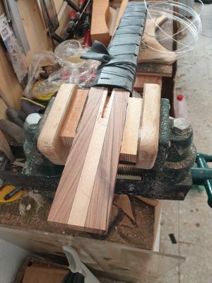

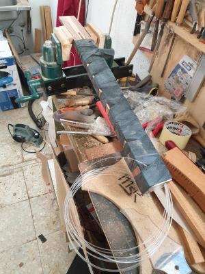

Hoy a tocado darle un empujoncillo al mástil, esta vez de ha quedado el diapasón encolado y los trozos de caoba para preparar la forma de la pala.

Vicent
por el 07/01/2022
#69
Muy buena forma de encolar el diapasón. Es una cámara de bicicleta? Por otra parte, veo un cepillo eléctrico. Lo usas para hacer alguna parte de la guitarra?
Estoy planteándome comprar un par de cepillos manuales, no sé si serán totalmente necesarios pero ...
Un saludo
Dokken
por el 07/01/2022
#70 efectivamente! Son cámaras de bici, estirandolas bien reparten muy bien la presión y es más barato que un batallón de sargentos jajaja.
Pues el cepillo lo tengo desde hace un huevo, pero realmente lo uso poco para las guitarras, como mucho cepillar algún mástil, ya que normalmente compro los cuerpos y tapas pediendo regresado a la medida que necesito.
No obstante, hoy lo he estado probando con una tapa que tenía la junta muy desigual y lo deja bastante bien, aunque las suelo acabar lijando con una madera grande rectificada

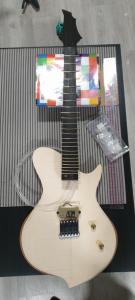

Buenas! Traigo avances y cambio de planes forzosos jejeje.
Lo primero fue fresar todo el mástil de pau ferro para darle la forma del diapasón, aparte del fresado de la pala y regruesar y darle preforma a la chapa de ébano que llevará la pala.
La cosa es que hubo un detalle que se me escapó con la fibra, no hice la salida con demasiado ángulo, lo que me imposibilita poner una pastilla de mástil en la guitarra, chocará con la fibra, y aunque es flexible, seguramente la forzaria haciendo que estuviera inclinada.
En un primer momento mire las lace sensor alumitone, que digamos que son "huecas" y permitirían pasar la fibra, la cosa es que la gracia son 250€ el pack en dorado y aun así, si al montarlas no me gusta el sonido, la del mástil no podría sustituirla por otra. Así que he tomado la decisión de montar solo pastilla de puente, una pastilla bobinadas por mi, de alta salida, que ya está terminada y probada, la bautizada como "MSR WallBreaker" jeje
El otro cambio de planes importante ha sido referente al puente, en un principio iba a ir con tune o matic y cordal, pero hablando con mi profe para sacar el ángulo de inclinación me dijo que porque no montaba puente de perfil bajo, así que me he decantado por un schaller hannes (dorado y negro). De hecho me ha prestado un hannes cromado para que viera como quedaba.
Aquí una fotillo de por donde irían los tiros, jeje, Sperzel doradas sobre chapa de ébano, trastes dorados evogold sobre diapasón de ébano, hardware dorado sobre seguramente tapa tintada en negro salvo los biseles (quedarían sin tintar).
El otro cambio importante irá en el acabado, la idea inicial era acabarlo en truoil entero, pero creo que barnizare la tapa en poliuretano y el resto acabado en truoil para aprovechar el tacto de las maderas.
Como veis son cambios bastante importantes, se aleja un poco de la idea inicial, pero creo que quedará un instrumento acojonante jajaja
