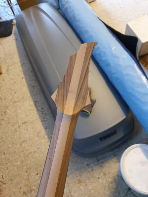

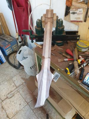

La construcción se ve espectacular. Lo único que personalmente no me gusta es el diseño de la pala. Lo haría más acorde a las lineas curvas de la guitarra, redondeando y suavizando aristas y picos. Como las palas de las Brian Moore.
Dokken
por el 17/01/2022

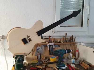

#75 jeje, la chapa de la pala solo tiene la preforma, no esta fresada con la forma final.
Dokken

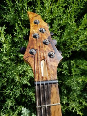

por el 17/01/2022
#75 esta es la forma definitiva que tendra

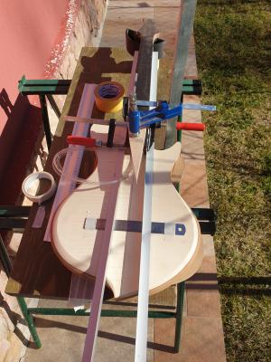

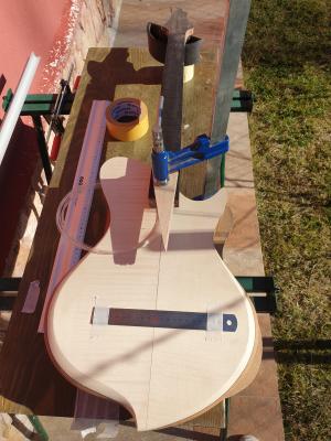

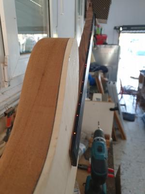

Lo primero que tocaba era hacer el neck pocket para instalar el mástil. El proceso de siempre, centramos el mástil, le ponemos un par de perfiles rectos y vemos que se quede completamente alineado, una vez lo esta apretamos el gato grande para fijar el mástil.
index.php?controller=forum&action=view_attachment&attachment_id=167440
Lo siguiente poner plantillas para poder fresar, aquí empezamos a ver las primeras complicaciones de tener fibra en el mastil, la parte del talón se complica al tener la salida de la fibra, en otras guitarras es más sencillo colocar las maderas que harán de guía.
index.php?controller=forum&action=view_attachment&attachment_id=167441

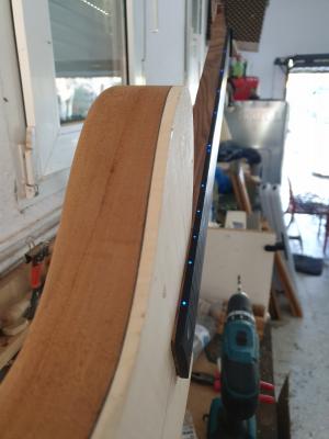

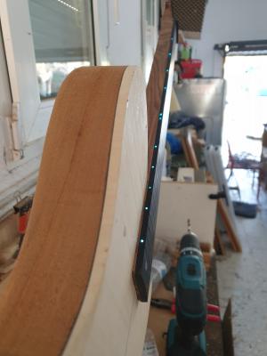

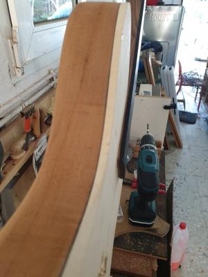

Una vez tenemos fresado el neck pocket a la profundidad que queremos, toca, con una broca larga hacer un agujero hasta llegar al canal que hice en la caoba para pasar la electrónica de las pastillas. Como hace un pequeño codo, me ha tocado pretaladrar el hueco de la humbucker para poder pillar ahí la fibra y encaminarla a la electrónica.
index.php?controller=forum&action=view_attachment&attachment_id=167442
index.php?controller=forum&action=view_attachment&attachment_id=167443
Aquí podemos ver como ha quedado el mástil encajado y como se ve con distintos colores Led.
index.php?controller=forum&action=view_attachment&attachment_id=167444
index.php?controller=forum&action=view_attachment&attachment_id=167445
index.php?controller=forum&action=view_attachment&attachment_id=167446
index.php?controller=forum&action=view_attachment&attachment_id=167447

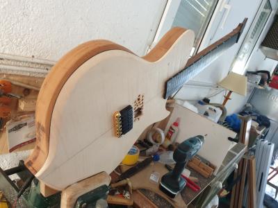

Lo siguiente en la lista era fresar el hueco de la humbucker, esta vez he usado una plantilla nueva q hace las esquinasas cerradas.

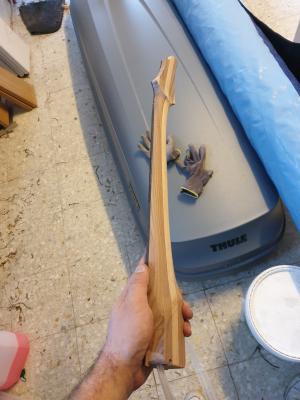

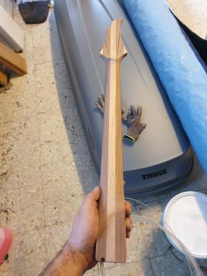

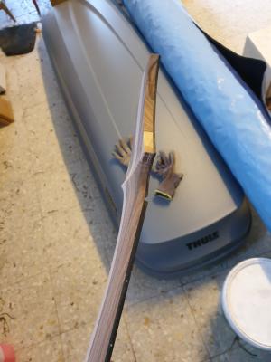

Puestos en faena, le metemos mano al mástil, escofina, plantillas de perfil y vamos comprobando con la regla hasta q va tomando la forma que buscamos. En este caso he optado por hacerle boluta al mástil, en las otras no lo he llevado nunca.
index.php?controller=forum&action=view_attachment&attachment_id=167448
index.php?controller=forum&action=view_attachment&attachment_id=167449
index.php?controller=forum&action=view_attachment&attachment_id=167450
index.php?controller=forum&action=view_attachment&attachment_id=167451
index.php?controller=forum&action=view_attachment&attachment_id=167452

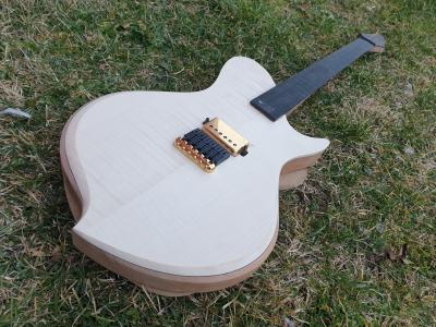

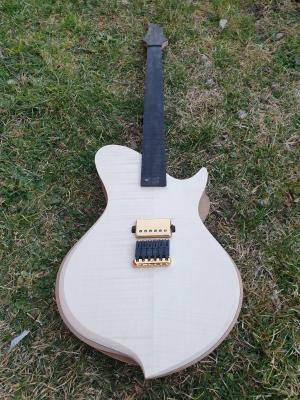

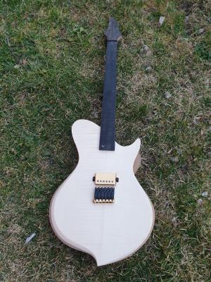

Y de momento este es el resultado, la verdad es q me flipa, me parece muy sobria y elegante. Tenía pensado tintar en negro, pero viendo la tapa clara me hace dudar.
index.php?controller=forum&action=view_attachment&attachment_id=167453
index.php?controller=forum&action=view_attachment&attachment_id=167454
index.php?controller=forum&action=view_attachment&attachment_id=167455

No la tintes, si acaso algo de ámbar o un ligerisimo sumburst.
Dokken
por el 28/01/2022
#80 nah, de tintado la única opción que manejo es negro, no soy muy fan de los amarillos/naranjas/rojos. Quizás un verde, morado o azul, pero nose, de tintar me gustaría seguir el royo negro-dorado
makinon
por el 28/01/2022
A mí me flipa clarita, con el contraste de diapasón y puente, y el dorado que me encanta en las guitarras.
Negra dorada también puede estar espectacular, lo malo es que entiendo que es algo que no tiene vuelta atrás si te convencía más en clarito, no?
Thorin
por el 28/01/2022
Yo la haría como esas PRS que van tintadas como de negro y luego lijadas, no se como explicarlo....que se quedan como grises,...
Está guapísima!!!
Salud!!
Dokken
por el 29/01/2022
#82 efectivamente, una vez metas tinte, por mucho que lijes algo se va a quedar, sobre todo según lo que llegue a penetrar el propio tinte.
Dejándola al natural, seguramente algo cambie, ya que con truoil o barniz, saca tono la madera. Tengo sobrantes de tapa, así que probaré ambas opciónes a ver por cual me decanto finalmente.
#83 sip, de ir en negro esa seria la idea, una primera capa lijada para que realce el flameado y luego una suave para dar color a todo. Prs tiene algunos blackburst que son un auténtico pasote.
