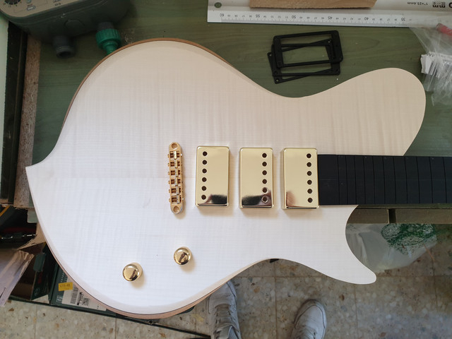

Buenas! Hoy toca hacer unas pruebas para ir sacando medidas. Estaba con la duda de si 2 o 3 humbucker, pero viendo como queda con la guitarra optaré por 3 humbucker sin marco.
Ahora a darle un poco de caña al mástil para poder hacer el fresado del neck pocket y tomar las medidas definitivas del puente y las pastillas.

Le queda fenomenal el dorado :bien:

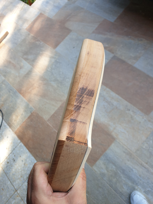

Un pequeño avance en el proyecto, no es mucho pero le da un toque bastante guay. Fresado a todo el contorno con fresa curva.

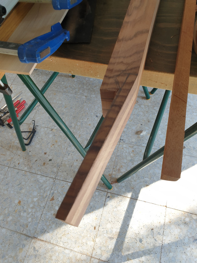

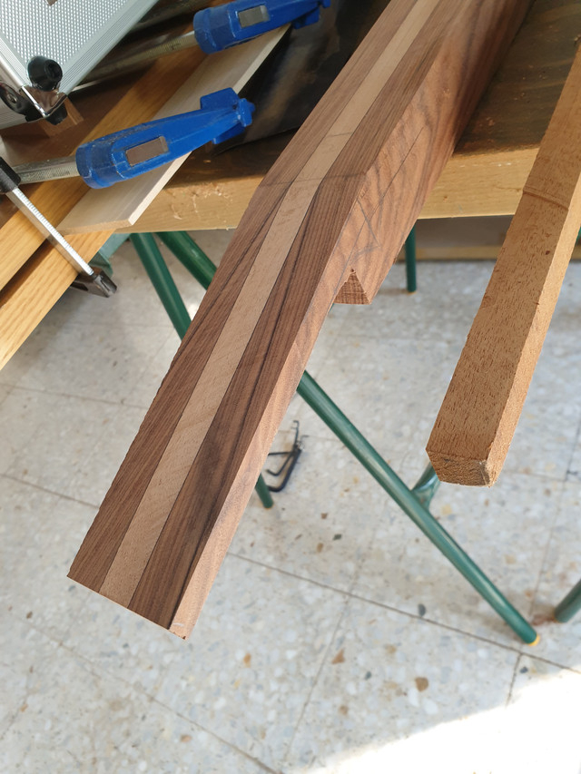

#53 la verdad es que si, en la pala habrá también contraste, en un principio irá con chapa de ébano, que creo que no podré sacar chapa de los sobrantes de arce de la tapa. Estaba dándole vueltas al tema de tintes, pero es cierto q viendo el tono del arce al natural dan ganas de dejarlo asi.
Tenía pensado haberle dado caña al mástil (fresando el hueco del alma, los insertos de carbono y terminando los canales de la fibra óptica) pero al final me he liado con el cuerpo del otro proyecto que tengo y en este no he podido avanzar todo lo que me hubiera gustado jeje. De todos modos no hay prisa, esta la haré con calma para que quede guay.

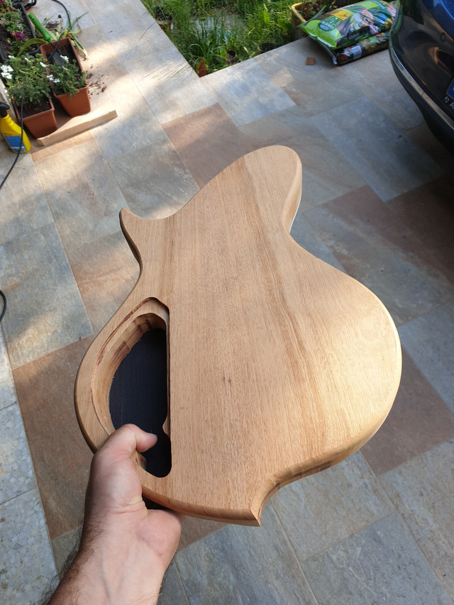

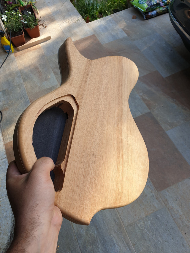

Buenos días! Volvemos a la carga tras un paroncillo, el cuerpo está prácticamente listo a la espera de tener el mástil avanzado, así que es lo que ha tocado estos días.
He ido sacando la pala, un curro bastante interesante ya que aquí no tengo lijadoras de banda o sierras verticales, así que gubia, escofina y sierra japonesa jeje.
Un saludo!

Dokken
por el 26/08/2021
#59 la verdad es que este está yendo algo más lento, pero por las maderas que lleva y que al final es un diseño propio merece la pena dedicarle tiempo y calma jeje.
Espero poder tener el grueso de la guitarra preparado para finales de mes. Toca hacerle el fresado del alma y terminar el ruteo de la fibra para poder "cerrar" el mástil y seguir dándole a la escofina.
Con esta guitarra me gustaría llegar a un mástil tipo wizard, para tratar de fusionar el royo LP, pero con un mástil finito, veremos a ver como va yendo la cosa!
