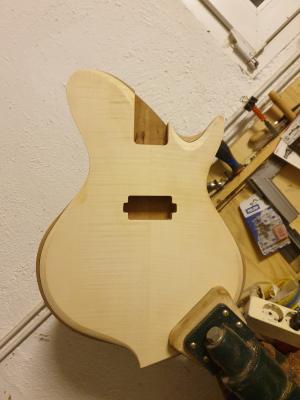

Avanzamos un poco el cuerpo con unos rebajes marcando la línea negra q hay entre el cuerpo y la tapa

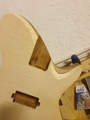

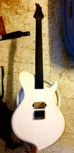

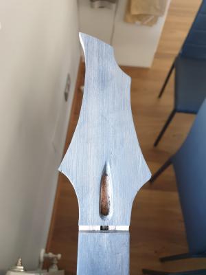

Aún falta trabajo de lijado, pero va cogiendo forma el hueco para el alma. La verdad es que el ebano mola, pero es bastante quebradizo, al hacer un agujero para empezar a dar forma salió una pequeña grieta, tocará ciano y polvo para taparla.

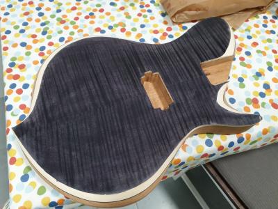

Dokken
por el 30/01/2022
Damos por cerrado el finde! Muy buena pinta, aunque algunos imprevistos que habra que solucionar. El primero y más jodido, una fibra partida, pero creo q podré empalmarla con epoxi, el segundo una caida al subir a casa la guitarra, golpe en el borde trasero, soldador, humedad y lija 🤟.
Por cierto, el diapasón ya está 100% funcional, hoy solté los gatos tras 24h de encolado, y aguanta perfecto metiendole tensión al mástil.
Al final me he decidido e irá tintada en negro. Principalmente porque cuando compré la tapa me la dejaron a muy buen precio por no ser bookmatch, digamos q ambas tienen flameado pero no son desdobladas o tapas "hermanas". La cosa es q he probado mojandolas con alcohol y toman tonos diferentes, por lo q si la dejo al natural, al barnizar quedaría bastante raro. Dando una capa de negro se disimularia, no obstante todos los rebajes q lleva irían con el arce al natural.
index.php?controller=forum&action=view_attachment&attachment_id=167538
index.php?controller=forum&action=view_attachment&attachment_id=167539

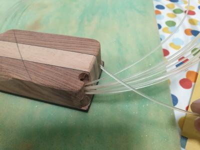

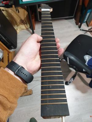

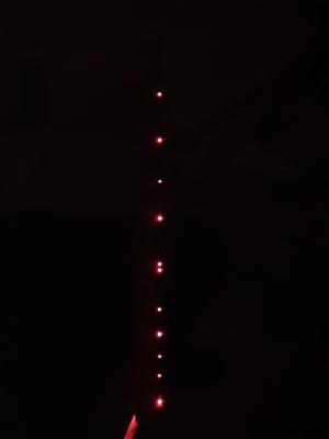

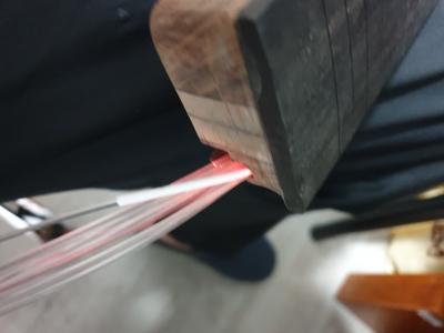

Buenas! Hoy toca reparar la fibra rota, me negaba a desechar el mástil o hacer otro jajaja.
Al final un poquito de epoxi, mucho mimo y una funda termo retráctil para q el haz de luz siga su camino por si al cerrar se volviera a soltar.
index.php?controller=forum&action=view_attachment&attachment_id=167699
index.php?controller=forum&action=view_attachment&attachment_id=167700
index.php?controller=forum&action=view_attachment&attachment_id=167701
index.php?controller=forum&action=view_attachment&attachment_id=167702
Luce un pelin menos que el resto, pero tiene solución, únicamente hay q dejar esa fibra en el centro de todas, para q el Led de directamente en esa y se compense.

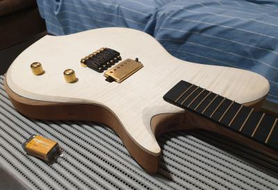

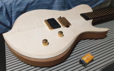

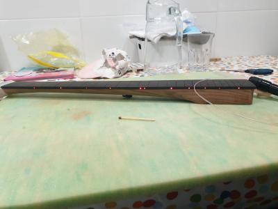

Dokken

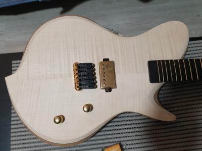

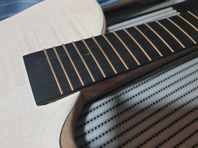

por el 08/02/2022

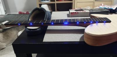

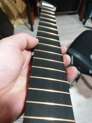

Anoche me puse a avanzar un poco el tema de mástil. Tocaba el turno de poner trastes, la verdad es que usando las herramientas de stewmac es una gozada, se cortaban como la mantequilla.
La idea era encolar ya el mástil, más que nada por el tema de la fibra, que me está dando bastante quebradero de cabeza con el miedo de que rompa alguna más al estar poniendo y quitando el mástil. El caso es q al ir a encolar me di cuenta q la base del mástil tiene algo de caída a un lado, vamos q no está totalmente a escuadra, por lo q tocará lijar un poquito para nivelarlo.
Para el tema leds, al final utilicé otro chisme que compré, este va sin mando, pero refleja mejro la luz, siendo uniforme en todos los puntos (salvo en el traste 7 q fue el que se rompió e ilumina un poquito menos, pero no se nota mucho).
Respecto al tintado, estuve haciendo alguna prueba con photoshop y estoy con dudsa, no termina de quedar bien del todo con los rebajes sin tintar, no se al final que haré

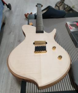

Dokken
por el 08/02/2022

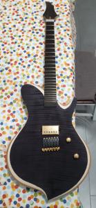

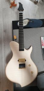

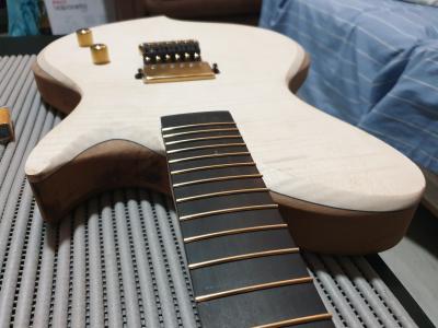

Bueno, al final he salido de dudas con el acabado, no me arrepiento en absoluto 🤟
index.php?controller=forum&action=view_attachment&attachment_id=167884
Dokken
por el 08/02/2022
Brutisima, es justo lo que tenía en mente cuando empecé a darle vueltas al asunto negro-dorado.

Vicent
por el 08/02/2022
Puffff como la clavícula de Optimus Prime. Que puente es ese???
