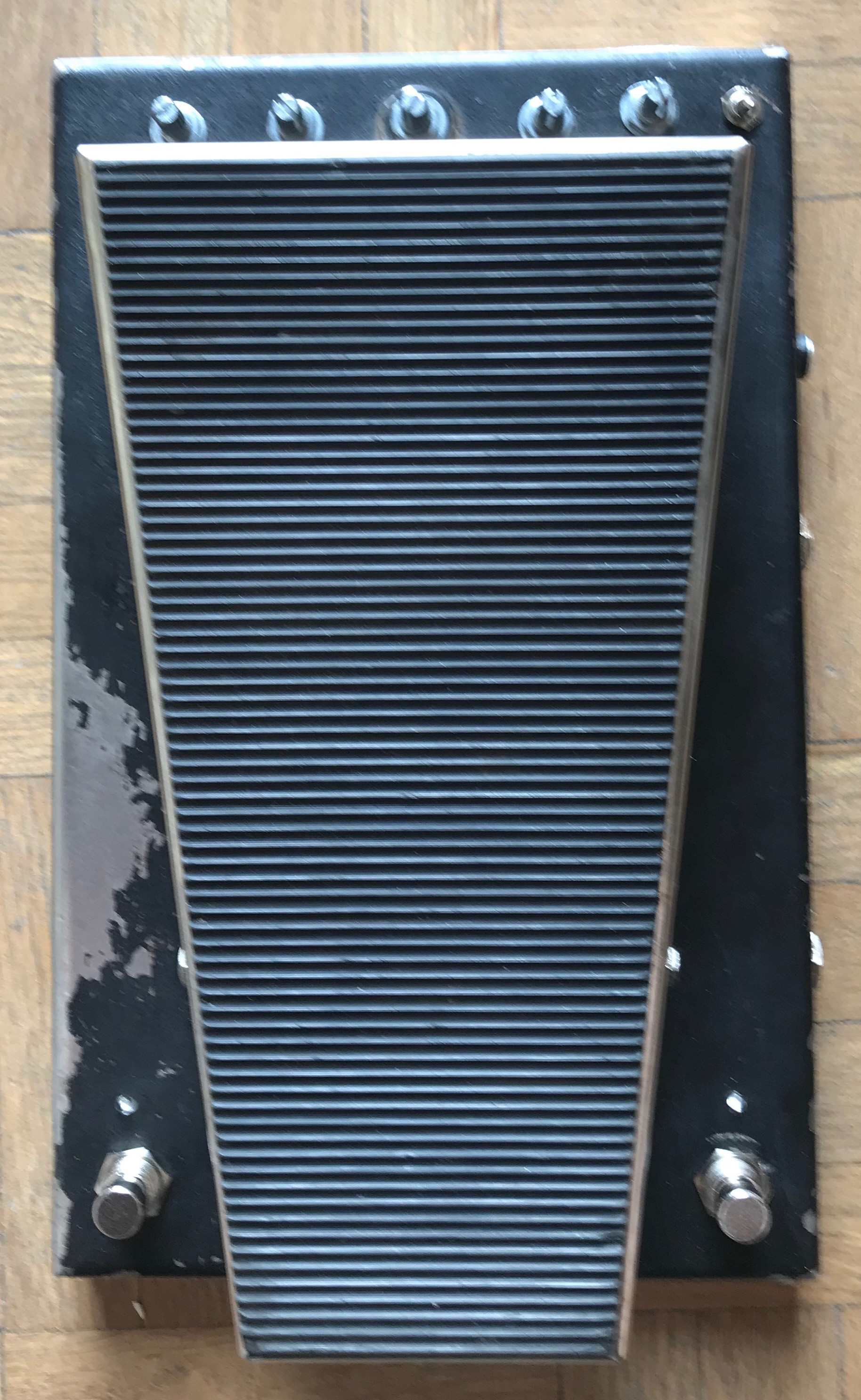

La cosa es que a mi me gusta mucho cómo suenan. Tienen un rango tremendo, son circuitos tan sencillos que son fáciles de modificar, y estéticamente me atraen un montón. De ahí, tengo una alarma en eBay por cuando sale alguno que sea realmente barato... y hace cosa de unas semanas me hice con un BWA Gold Series. Pedal de los 80, óptico, con IC y la gama más elemental de la serie Black Gold que sacaron.
El pedal está bien, suena bien, me gusta más el CWA, pero no le veo el motivo a por qué todo el mundo habla pestes de él. Tiene cosas que vistas a día de hoy, pues en fin...

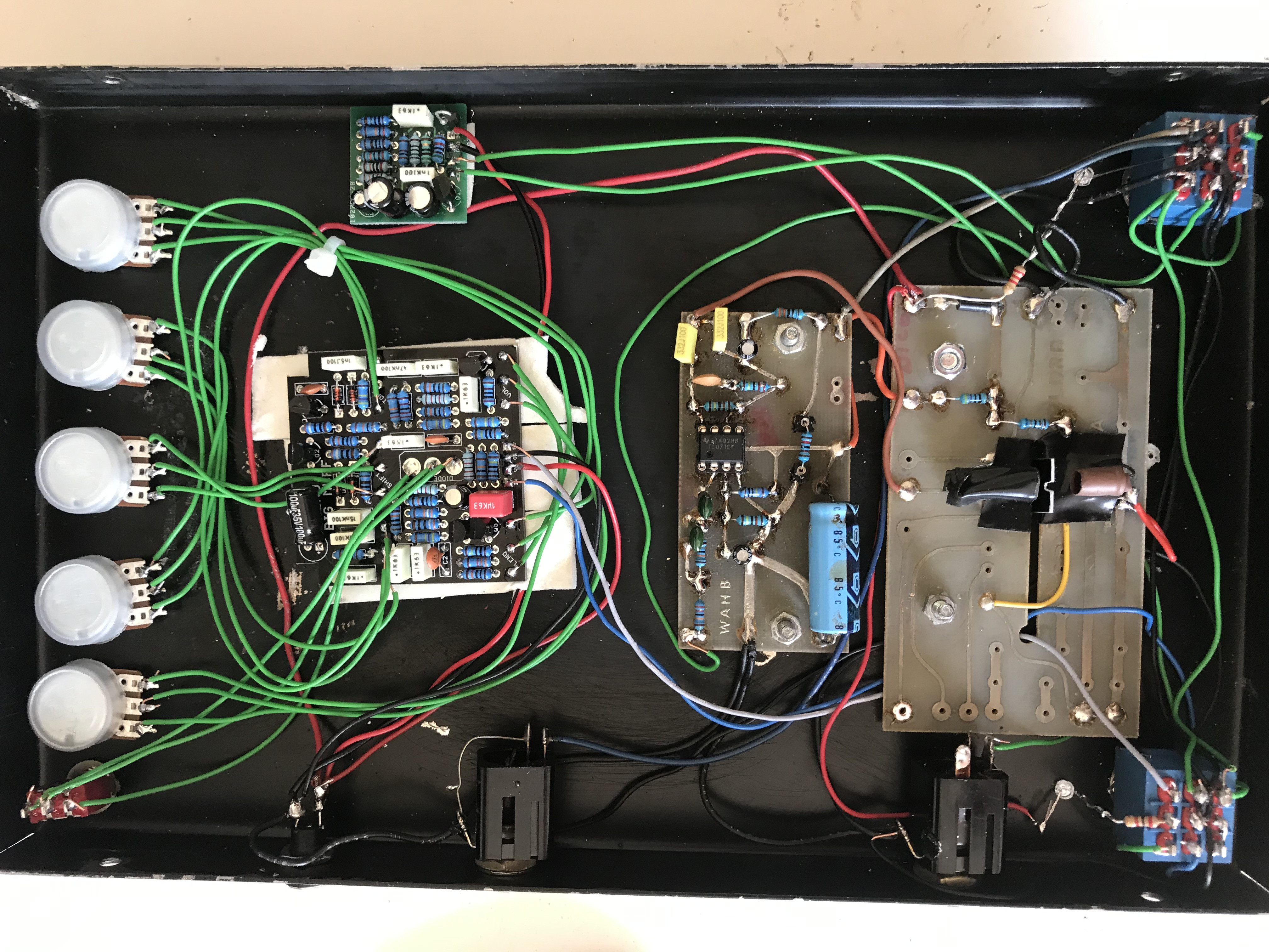

Ahora os pongo un par de fotos, pero vamos, no es nada del otro mundo, conversión a True Bypass con un 3PDT y poco más. Lo único que he cambiado del circuito son los valores de los condensadores del filtro del wah (me gustan más de 3,3nf como en el CWA en lugar de los que trae, que si bien le dan un rollo más clásico, el rango se limita más) y he cambiado el valor de resistencia del filtro de salida para que corte agudos un poco antes y no meta tanto soplido al final del rango.

Una vez aceptado que se quedaba en casa (y recordemos que nos movemos por debajo de los 20€... a éste sólo le fallaban un par de condensadores, el IC que se había muerto aunque lo hubiera cambiado igual y que se había roto el cableado) pensé en la caja.
Para las series de los 80 mantuvieron las cajas de gran tamaño, imagino que por estética, pero dentro la PCB es ridícula en comparación al tamaño que tiene la caja, lo cual deja espacio para muchas cosas.
Como fan de Cliff Burton, ¿qué podría yo querer añadir a un pedal de wah? Pues un Big Muff Green Russian Tall Font delante. Y además y ya que estamos, le ponemos un buffer decente ya que en la futura pedalera, éste será el primer pedal de la cadena. Me ha salido barato porque aproveché una época de rebajas en pedalparts y pillé unas cuantas PCB que aún no había usado.
Total, que se me ha quedado así:
Aunque haya un plato de spaghettis en los cables, lo cierto es que no mete ruido. La cadena va tal que:
- Buffer basado en un diseño de Pete McCornish que afecta siempre al sonido esté el efecto encendido o no
- Big Muff
- Wah
Le tuve que cambiar también la pestañita que interrumpe la luz entre el led y el fotoreceptor. Los 40 años que han pasado la habían hecho mella, pero ha sido muy sencillo con una tarjeta de éstas de promoción. El plástico es suficientemente rígido y duro y pintándola de negro, sin ningún problema. Le acabaré de apañar la cinta de doble cara que he usado para sujetarlo y me estoy pensando si meterle una mini-PCB para doblar el voltaje (el pedal funciona a 18V).
Lo único con lo que no estoy contento es que le hice los agujeros a la caja ayer por la noche al volver del curro y el último pote a la derecha del todo está mal puesto (se me movió el taladro hacia arriba):
Total, que un Fuzz Wah con un montón de posibilidades (Blend de señal limpia y señal a través del Muff, un clon del Tall Font, un switch para desactivar el primer par de diodos y un control de medios basado en el diseño de Jack Orman para no desaparecer en la mezcla además de un buffer que suena bien y dos switches 3PDT para poder ponerle unos led de encendido y apagado).

No te mete ruido tanto recorrido de cable sin apantallar?
NiLace
por el 18/11/2018
#2 Pues la verdad es que no. Mientras lo hacía iba pensando: “Ya verás la ruidera que mete ésto con tanto cable”, pero no.
Mete ruido al final del recorrido, pero el ruido que meten estos wah con el pedal abajo del todo, pero aparte de eso, al menos nada que me moleste.
Eso en limpio, que con el Big Muff encendido ruido hay... pero del bueno :guitarrista:

Te ha quedao de miedo, yo hice un wah apantallado y mete ruidillo.
Lo miro en casa
NiLace
por el 18/11/2018
#6 Éste, ruidillo mete, pero puedo vivir con el.

El problema es cuando metes una distorsion entre el wah y la guitarra, yo hice el vox mc coley o como se llame con un danphon y estoy loco ce contento:
https://www.guitarristas.info/foros/daphon-df2210-conversion-vox-clyde-mccoy/301015
NiLace
por el 18/11/2018
#8 En el último fragmento del audio hay un Big Muff delante del wah y detrás de la guitarra y bueno, el que mete ruido es el Big Muff... pero el que tiene que meter.
