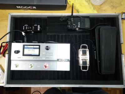

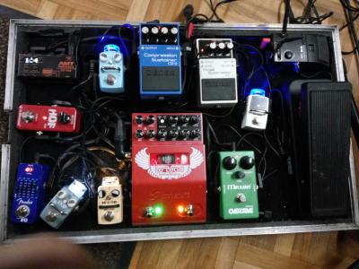

JuanMi_SKELL
por el 24/01/2018
"Mique Let" escribió:
En esto de los rig de guitarrista para el directo, muchas veces menos es más.
Y tanto... En las imágenes, mi pedalera hace un mes, y después de comprar la Mooer.
