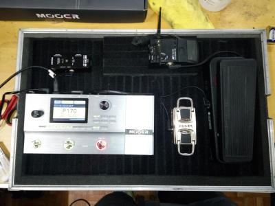

JuanMi_SKELL
Esto suena de puto lujo. De momento he trasteado con la IR de los presets de Choptones Metal, y suena de la ostia. Ahora iré probando más. Y mi pedalera, qué limpita de ha quedao!!
