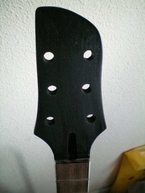

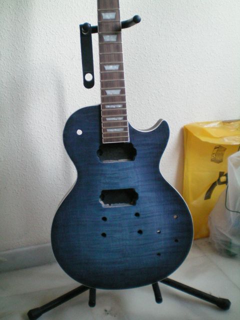

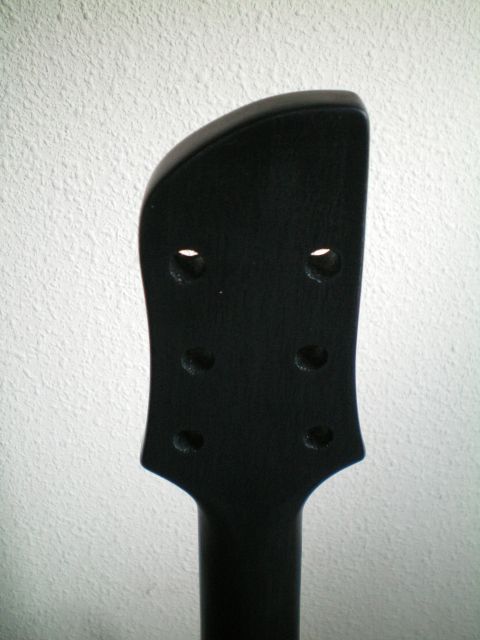

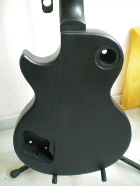

Disculpas por el retraso, pero he trabajado en esto muy de vez en cuando.
Después de un tiempo con problemas de tintado, búsqueda de nuevos tintes más claros, pruebas, sprays del chino, sprays buenos, etc. esto es lo que ha salido.
Falta la laca, que ahora mismo no se donde conseguirla ni qué es lo que tengo que comprar.
Tiene algunos defectos, pero la mayoría son porque la tapa es muy delgada y en algunas partes se levantaba. Hasta pensé en pintarla de negro entera, o hacer una movida a lo Van Halen (vi por ahí una LP pintada así), pero la dejaré así.
Aún no se si ponerle un decal o no, ni si intentar lo de las planchas porque no tengo claro que diseño podría hacer.

La verdad es que ha quedado muy bonita, me gusta mucho ese tono de azul!
guitfan
por el 27/05/2012
Ha quedado un azul muy bonito. Y el filo oscurecido también. Bien difuminado con el resto.
Ahora lo que falta es darle el brillo con la laca.

Pues sí, va quedando muy decente, compañero.
