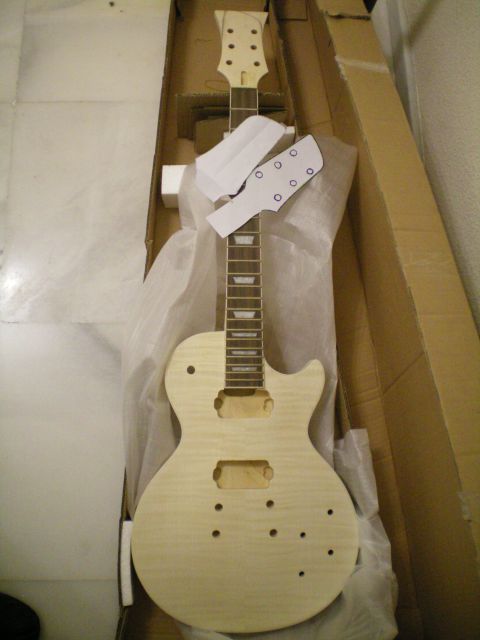

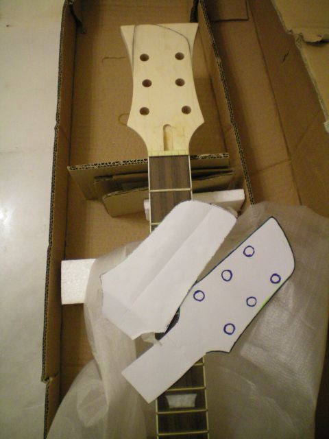

Bueno, esto va lento, pero algo he avanzado.
Después de mirar en google images para inspirarme, he dado con un diseño para la pala que me gusta.
Estuve pensando en imitar al de Gibson, pero después pensé que no saldría exactamente igual y para eso mejor hacer algo con más personalidad.
Lo tuve que retocar después de pasarlo con la plantilla y ya no se si este es el último retoque, pero vamos que lo que fuí modificando es que la distancia de los agujeros a los bordes fuese la misma.
¿Que os parece?
