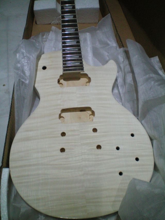

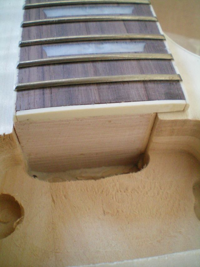

Tengo un kit de LP que quiero empezar a montar. El montaje no debe ser problemático puesto que ya he montado y desmontado otras guitarras, pero pintar es otro tema.
Durante algunos meses he estado leyendo muchos hilos sobre el tema de pintar guitarras, pero al ser esta la primera vez me vendría bien algo de ayuda. Consejos, advertencias, o cualquier clase de ayuda será bienvenida.
Tiene algunos defectos que creo se podrán disimular:

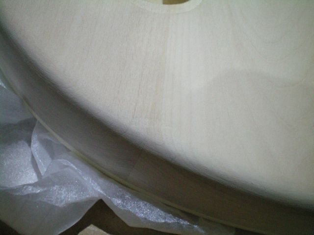

Ya le saqué un golpe que traía en la parte de atrás con la técnica del trapo húmedo + soldador que vi por ahí. ¿A que no se nota nada?, aunque el trapo se estropeó un poco...

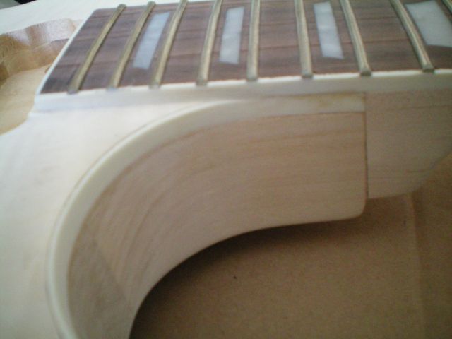

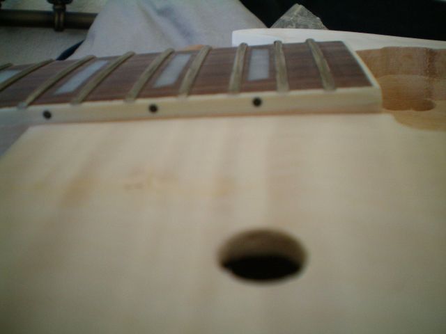

Aún no he probado si ajusta bien ni nada, porque por el momento lo que me preocupa es saber si el mástil, que ya venía encolado, está bien encolado o no, porque no se si ese ángulo está bien.
Los trastes también necesitarán un lijado para quitar el óxido que tienen por algunas zonas, pero vayamos por pasos.
Por ahí encontré una foto de otro que montaba un kit parecido:
Parece que el ángulo que tiene su mástil es similar al mío, pero me gustaría escuchar vuestras opiniones.
Y por último, lo que quiero conseguir es algo parecido a esto:
La tapa de color azul con burst en negro, y la parte trasera de color oscuro, pero ya no se si negro o quizás mezclar el color nogal con el negro... Habrá que hacer alguna prueba...

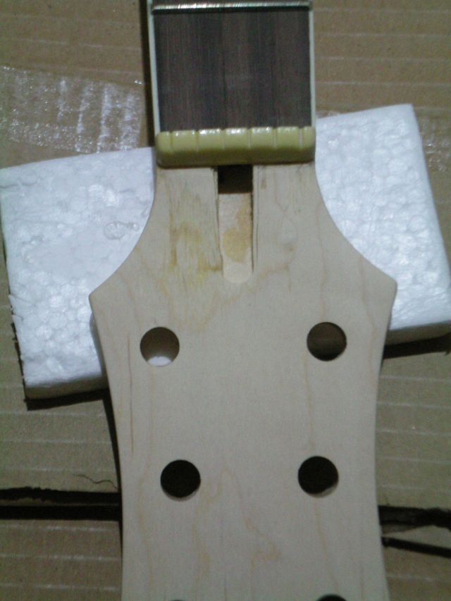

parece un angulo bastante comun en las LP, pero siendo un tuneomatic casi mejor pasarse de angulo que quedarse corto. creo que por ciertas caracteristicas constructivas el mastil es el mismo que utilicé para mi LP con p90 aunque el mio quiza vino mejor acabado (y con inlays custom) lo que deberias cambiar primero la cejuela por una de hueso porque la que trae solo vale como referencia para hacer una nueva. el mastil gana muchos enteros con ese cambio y ademas nivelar trastes ya que los vas a pulir, aunque en el mio vinieron muy bien y no hizo falta.

Tengo unas cejuelas de hueso, pero con el ajuste de la cejuela siempre tengo problemas y termino haciendo chapuzas, así que mejor dejo eso para más adelante.
Sabiendo que el mástil está bien encolado me quito un peso de encima. Ahora se me abren dos frentes: puedo empezar a tintar la tapa, o recortar la pala, pero no tengo claro que forma darle. Por defecto será como la Gibson LP, pero si veo algo que me guste más lo cambiaré.
