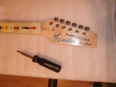

#24 yo que tú, si no tienes mucha maña con la sierra de calar usaba limas. Usa una gorda para rebajar rápido al principio y luego una más fina a medida que te acerques a la silueta final. Luego usa lijas de distinto grano para ir suavizando y puliendo. Para redondear las aristas te recomiendo lijas de estas que parecen esponjas, al ser blandas y pasarlas por las equinas hacen un efecto redondeo muy aparente. Yo no soy un experto ¿eh?, pero tengo algo d experiencia con la madera en plan casero haciendo muebles de amplis y cosas así y jamás uso aparatos a motor (por el ruido y por miedo jejeje). Con la sierra ibas a ir mucho más rápido al principio, pero como la cagues ... con limas tardarás 10 veces más, pero mejor despacio y seguro!!

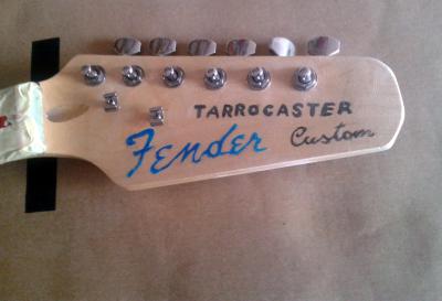

Al final me animé. Como solo quería redondear los bordes los corté con una sierra. Luego lo limé y ahora me queda lijar para que quede lo más vistoso posible. Aquí os adelanto la primera toma de contacto y dos fotos para que vean el antes y el después.

Ole! :aplausos: enhorabuena por haberte animado con la pala, con solo haber suavizado los picos el aspecto ya es mucho mejor.

#30 Coincido. Lija ahora con calma esas curvas intentando dejarlo redondo, como un semicírculo. Eso ya es otra cosa ... ;)
