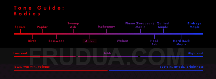

Por lo que yo he leído, si te quieres hacer una Thinline te interesa más el fresno que el aliso, suena un poco más grave, con más cuerpo y todas las que yo he visto llevan fresno.
Aunque el fresno tiene alguna desventaja. es un poco más difícil de trabajar que el aliso ya que la veta es dura en comparación con el resto de la madera. También puede variar más el sonido de un tablero a otro por lo mismo. Y es algo más caro que el aliso.
Pero si quieres que suene a Thinline te interesa más me imagino, aunque salga más carete.
