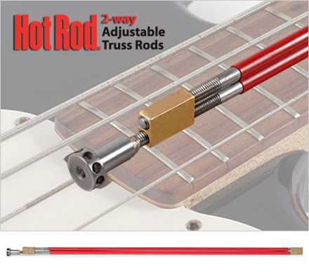

Es que quiero un alma doble de tipo spoke y así aprovecho y pido los trastes enteros que salen bastante más baratos.
Estoy pensando en pedirla en thomman y hacer yo la pieza del spoke y adaptarla...

Te comento una cosita, hay una tienda en barcelona, http://www.herreraguitars.com que te sirven también ese tipo de almas.
